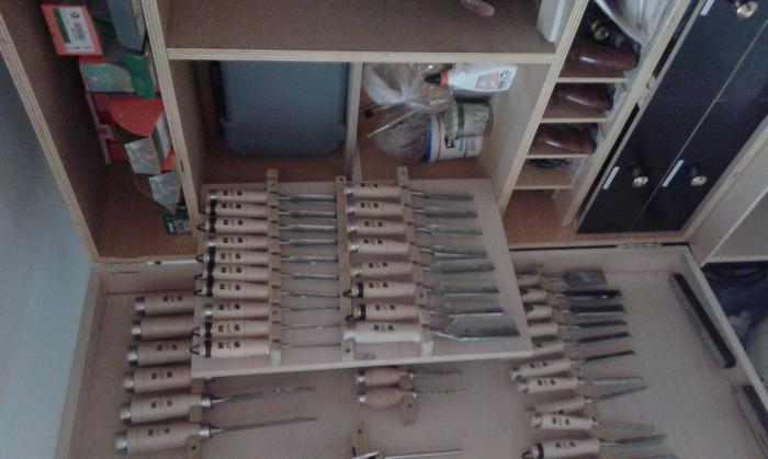

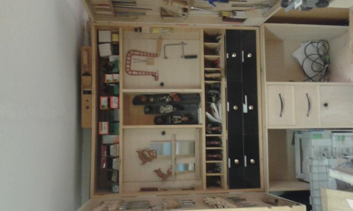

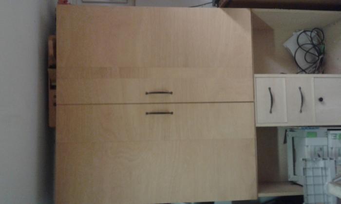

Re: Werkzeugschrank *MIT BILD*
Ich hoffe, Ihr verzeiht meine Unordnung - habe gerade ein größeres Projekt in Angriff genommen und das Holz reingetragen... :-)
- Beiträge: 1457
Re: Werkzeugschrank
[In Antwort auf #143799]
zuerst einmal: schöner und zweckmäßiger Werkzeugschrank! Die Dimensionen passen, es war eine gute Idee, den Türen genug Tiefe zur Werkzeugaufbewahrung zu geben. Auch die Ausführung gefällt mir. Es entspricht meinem Verständnis von Werkstattausstattung, billiges Holz zu nehmen, das aber gut zu verarbeiten. Daher gefällt mir Dein Werkzeugschrank besonders gut.
Tu ihm den Gefallen, ihn nicht als Möbel zu betrachten sondern als Werkstattausrüstung. Er nimmt es Dir nicht übel, wenn die Rückwände und die Seiten mit Schraubenlöchern zur Aufnahme von Halterungen verziert werden. Das ist seine Bestimmung. Wichtig ist in 1. Linie, dass er möglichst viele Werkzeuge geordnet unterbringt. Erst dann macht er Dir lange Freude. Wenn - was gelegentlich vorkommt- Teile des Schrankes neu geordnet werden, weil neue Werkzeuge untergebracht werden sollen, stören etwa sichtbare Schraubenlöcher überhaupt nicht. Ich habe vor ca. 20 Jahren einen sehr ähnlichen gebaut und habe noch immer Freude daran. Gerade auch, weil er so flexibel ist und Änderungen ohne weiteres zulässt. Keilleisten im Schrank sorgen dafür, dass der Platz nicht optimal genutzt werden kann und darüber hinaus noch Platz weggenommen wird. Wegen ein paar Schraubenlöchern?

Hallo Schorsch,
danke für die Bilder.
Ein sehr schöner Schrank ist das.
Unordnung sieht bei mir aber anders aus... :-)
