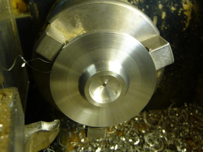

Dazu drehte ich auf der noch bei mir stehenden kleinen Drehbank die notwendige Scheibe aus Alu, dabei stellte ich wieder fest, wie wenig tauglich diese Maschine ist, ich durfte nur max, zwei Millimeter zustellen, selbst da ging sie in die Knie, als ich innen die Freimachung für den Magneten drehte, hakte der Stahl ein, der ganze Support kantete hoch und mein Stahl brach ab, aber immerhin, stellt man sich auf die Maschine ein, kommt man doch zum Ziel.
Bild 1

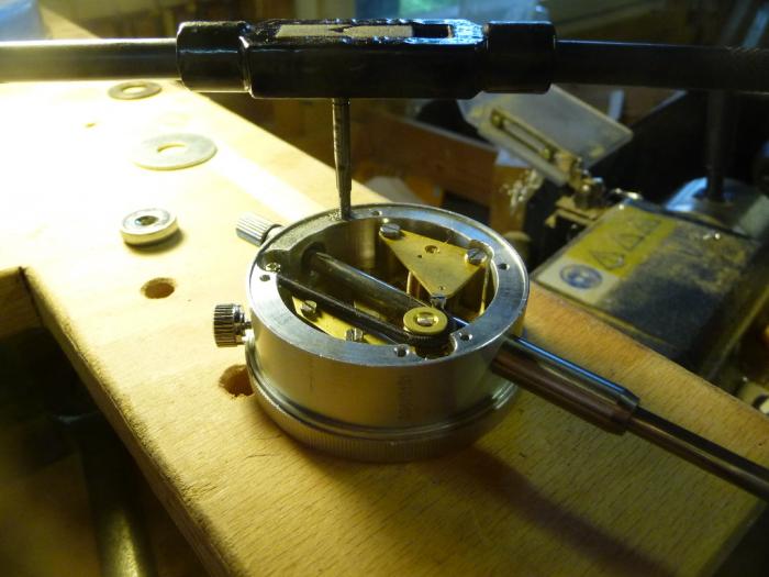

Dann ging es daran in den Rand der Uhr M3 mm Gewinde einzubringen.
Bild 2

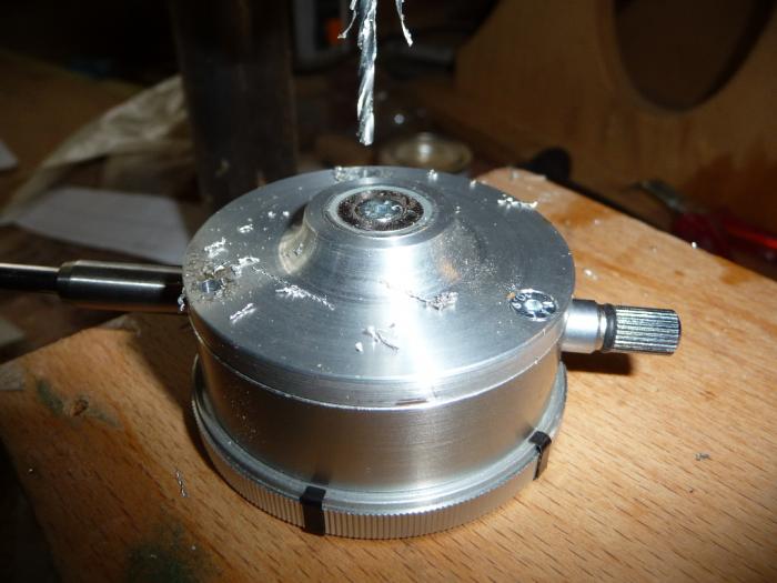

Ich brachte zuerst eins der drei Löcher ein, schnitt Gewinde und schraubte dann die Scheibe auf, um dann die nächsten Löcher zu bohren, so brauchte ich nur bei der ersten Bohrung darauf zu achten, dass keine Späne ins Innere der Uhr kamen, bei der ersten Uhr hatte ich Probleme, als sich in die kleinen Zahnräder Späne verirrten.
Bild 3

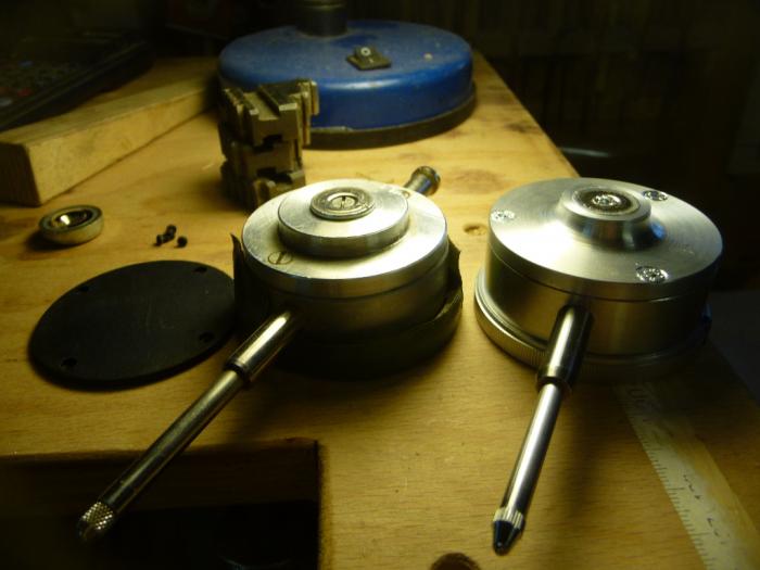

Ich eigentlich wollte ich einen stärkeren Magneten einsetzen, ich hatte damals drei verschieden starke Magneten bestellt, aber der stärkere Magnet wäre zu stark, die Uhr ließe sich auf einem Stahlblech nicht mehr verschieben, so nahm ich den gleichen Magneten wie bei der ersten Uhr.
Bild 4

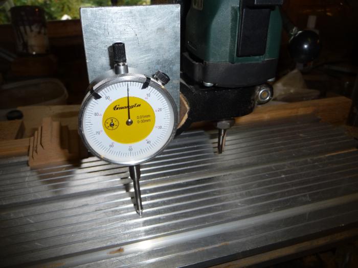

Und so ist dann der Einsatz der Uhr, ein Stahlblech mit verschiedenen Befestigungs-Möglichkeiten irgend wo angeschraubt, die Uhr mittels Magnet aufschieben, dabei den Zeiger auf Null bringen, dann habe ich fast 30mm Stellweg zur Verfügung, wie ich finde, eine gute Sache.
Bild 5
An meinem Oberfräsentisch hab ich auch Stahlbleche angebracht und kann so eine genaue Zustellung einfach ausführen.
