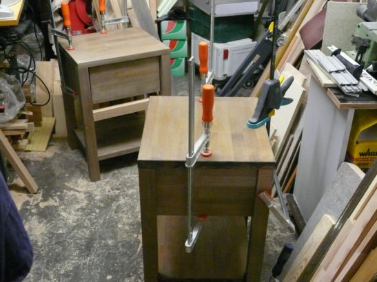

Ulrich W
Beiträge: 340
Re: Ein Blick in meine Werkstatt *viele Bilder* *MIT BILD*
Beitrag von Ulrich W »
[In Antwort auf #71622]
Hallo Michael
wenn ich deinen Platz und die akkuraten Details betrachte schiessen mir die Tränen in die Augen.
Als Anlage mal ein Bild von Bewegungsraum in meiner Garagenwerkstatt.
Wenn ich meine TKS rausrolle ist der Durchgang dicht. :-))
Grobe Zuschnitte mit der HKS und Montage erfolgen auf einem "mobilen Werktisch", der da aus Schalbrett und 2 Baumarktböcken besteht.
mfg. Ulrich
Ps.: Nachttischinspiration erfolgte von Florian "Nachttisch aus Eiche"
