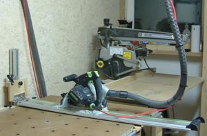

die Original-Provile kannst du bei Festool bestellen. Die haben für den Selbstbau von großen Tischen längere Profile im Angebot. Aber muß es denn unbedingt Festool sein? Der einzige Vorteil ist, dass du die Zwingen da einhängen kannst. Ansonsten kannst du einfach ein Brett an deinen Tisch schrauben und da die Schiene befestigen. Die Bohrungen sind auch kein Problem: D=19mm (siehe Veritas) Abstand 96mm (32er System x 3). Wenn du einen Tisch bauen willst, schau mal das Bild an. Am Plexiglas kommt die Schiene, die Profilen werden ausgezogen und zwischen dem Tisch und den Profilen läuft das Sägeblatt. Inzwischen sind auch Löcher im Tisch. Ist noch in der Probephase aber ...
Demnächst mehr.
Gruß Wolfgang
Übrigens die Profile sind zu groß, die Zwingen passen nicht richtig.

Hallo Wolfgang,
sehe ich da einen grünen Bosch?
Ich kenne da ein Forum, da würde man fast "gesteinigt" dafür. ;-)
Gruß Gottfried

Hallo Gottfried
ja ich habe da so ein grünes Teil. Hab's auch schon bereut. Macht viel Krach und bei Belastung fängt die Gurke an zu rubbeln. Vermutlich rutscht dann das Schleifband über die Gummirollen. Als nächstes würde ich mir einen dickeren holen. Es muß ja nicht Festool sein, aber dann würde ich ihn als Tisch-Bandschleifer erweitern.
Gruß Wolfgang

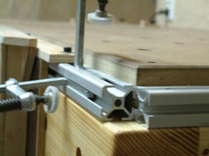

ich habe mir um die Weihnachtszeit meinen MFT gebaut. Dazu nahm ich einen alten Holzschreibtisch, den meine Frau aus einem Großbetrieb bekam und mit in die Ehe brachte :-) Der Schreibtisch wurde schon jahrelang verliehen und verschenkt. Irgendwie kam er aber immer wieder zu uns zurück. Da ihn keiner mehr haben wollte und er mir einfach zu schade war, ihn zum Sperrmüll zu geben, habe ich mich dazu entschlossen, eine MFT-ähnliche Werkbank daraus zu bauen. Da der Tisch ja etwas höher sein soll, habe ich einfach alles auf die Tischplatte geschraubt. Gekauft habe ich nur den Schraubstock (Hausherr) und die Tischplatte (MDF aus dem Baumarkt) und die Aluprofile (bei 3-2-1 für 8,40€/m). Den Rest habe ich in meinem Keller gefunden. In die Profile passen wunderbar die Festool Schraubzwingen. Mein MFT ist allerdings noch nicht fertig. Der Anschlag fehlt noch und ein paar Ideen muss ich noch verwirklichen.

Gratuliere. Das sieht super aus. Hast Du noch mehr Fotos ? Wie hast du die Führungsschiene befestigt ? Wo finde ich die Firma, wo Du die Alu Profile her hast. Welche Dimension haben diese Profile ?

gib bei 3,2,1...deins einfach Aluprofil ein. Die 30 x 30 mit der Nut 8 passen zu den Festool-Schraubzwingen.
Im Link noch mein Nachbau
