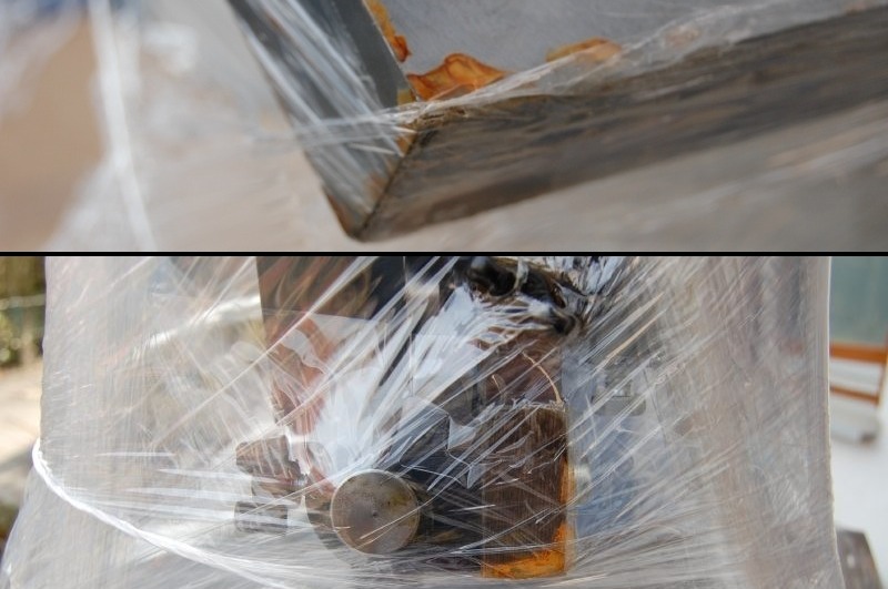

Nicht so prickelnd fand ich, daß die noch verpackte Säge an mehreren Stellen Rostflecken aufwies, deren Spuren auch nach der Reinigung noch sichtbar sind (hier zwei Beispiele, der schräggestellte Tisch und die obere Führung) :
Überhaupt fand ich ziemlich viele Ecken dieser neuen Maschine rostig. Da ich noch nie etwas Ähnlicher gekauft habe, könnt Ihr mir vielleicht sagen, ob das normal ist.

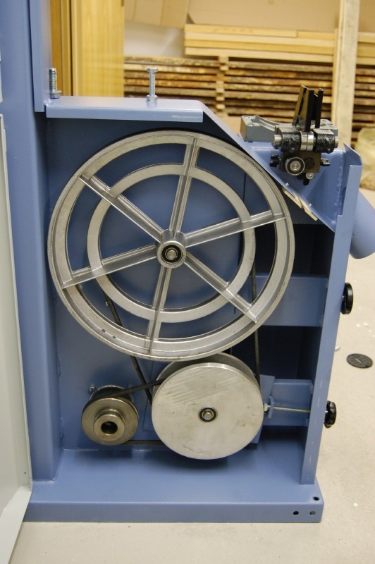

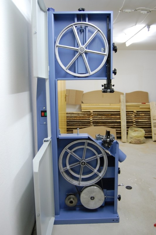

Geöffnet sieht sie so aus :
Davon die obere Hälfte :
Und hier die untere Hälfte :

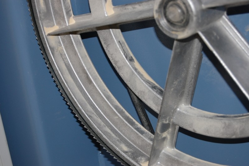

Die beiden Räder, über die das Sägeblatt läuft, stehen übrigens nicht genau übereinander, wie ich mit einer selbstgebauten Lehre herausfinden mußte. Laut einem meiner schlauen Bücher über Bandsägen ist das aber nicht schlimm, wenn der Laufgummi auf den Rädern flach ist. Ich habe ohne Erfolg probiert, sie genau übereinander auszurichten.

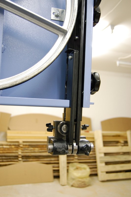

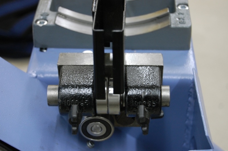

Das ist die Führung oben :
Die Führung unten sieht genauso aus :
Und jetzt kommen wir zu einem vielleicht problematischen Teil der Konstruktion. Es geht um die Höhenverstellung :
Man muß das untere Rad lockern, um mit dem oberen Rad den Arm hinauf- oder herunterzufahren. Diese ganze Konstruktion läuft "unrund" und verdreht sich etwas beim Verschieben. Stellt man den Arm mit dem unteren Rad fest, dreht sich dieser wieder etwas zurück :
Und in dieser ziemlich mittigen Einstellung (die Schnitthöhe der Säge beträgt 30 cm, also ragt der Arm hier etwa 20 cm von oben herab) kann ich ohne großen Kraftaufwand den Arm bei gespanntem Sägeblatt um einen Millimeter nach rechts oder links schieben, wenn ich an den seitlichen Führungen drücke. Darf der Arm sich denn so leicht bewegen ?
