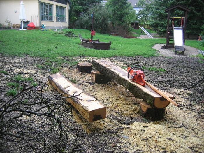

Bild 1
Um den Stamm händelbar zu bekommen, schnitt ich ihn zuerst in der Mitte durch und besäumte ihn dann noch.

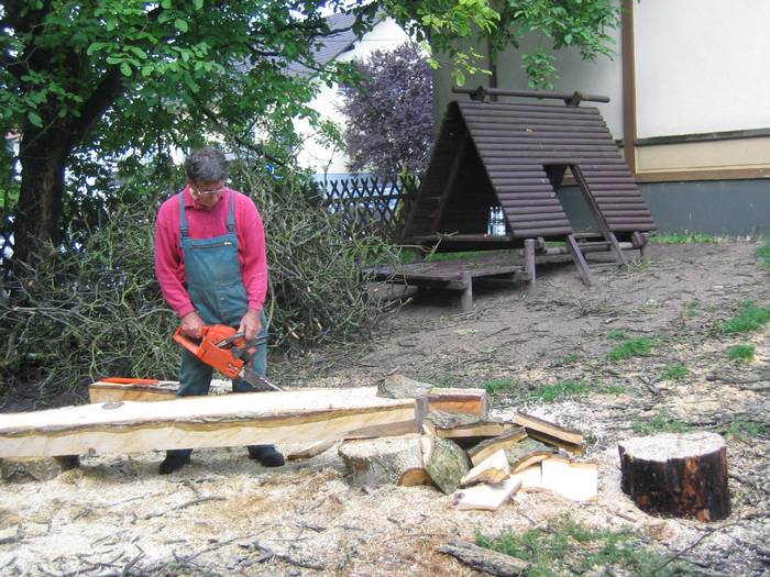

Bild 2
Deutlich kann man den vortgeschrittenen Faulprozess erkennen, als ich am Ende des Fällvorganges erkannte wie faul der Stammfuß schon war, bekam ich nachträglich mit der Angst zu tun, der Faulprozess war wirklich nur auf die untersten 50cm begrenzt und war unter der Rinde nicht zu erkennen.

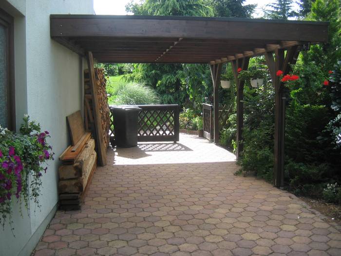

Bild 3
Vereint schafften wir mit Hilfe eines Anhängers die halben Stämme zu mir unters Carport, auf die Enden wird noch Leim aufgetragen, dann können sie erstmal liegen.

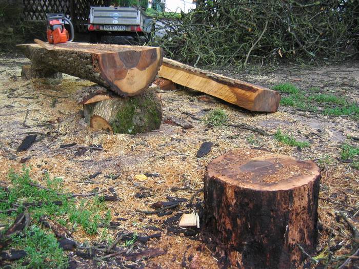

Bild 4
Hier bin ich beim sägen, es ging eigentlich ganz gut, musste die Kette zweimal schärfen.
Den Rest des Holzes werde ich zu Feuerholz verarbeiten, Nußbaum ist zwar nicht mein liebstes Feuerholz aber Holz wird halt immer teuerer und so ist man halt nicht so wählerisch.
