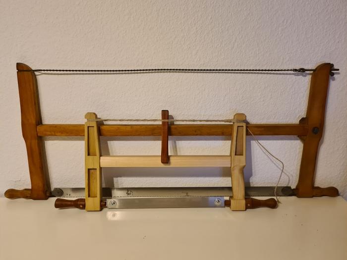

Eine kleine Gestellsäge *MIT BILD*
Beitrag von Johannes F »
Liebe Holzwerkenden,
nach dem Stockbett hatte ich nun endlich Zeit meine kleine Gestellsäge zu vollenden. Eigentlich habe ich Sägen für alle möglichen Arbeiten - aber ganz oft passiert es, dass die Gestellsägen, welche ich sonst so gerne benutze einfach etwas groß sind. Deshalb sollte noch eine zusätzliche kleine her. Möglichst klein und handlich sollte sie sein und natürlich nicht zu schwer. Das ist dabei herausgekommen:
(im Vordergrund vor der Ulmia 70 Schlitzsäge)
Gestalterisch habe ich mich an meiner ebenfalls selbst gebauten Schweifsäge orientiert http://www.woodworking.de/cgi-bin/forum/webbbs_config.pl/md/read/id/78099/sbj/meine-schweifsaege/
Die Holme aus Hainbuche sind wieder ausgehöhlt, in der Dicke und Breite nach oben hin verjüngt. Den Griff habe ich diesmal deutlich ergonomischer geformt und nicht ausgehöhlt. Der Mittelsteg ist aus Linde, Hörnchen und Knebel (?) aus Zwetschge. Die Hörnchen habe ich auf einer ganz billigen befreundeten Drechselbank angefertigt, meine Drechselkünste sind noch sehr im Entstehen aber es passt für mich. Meine Hand passt gerade so zwischen Steg und Hörnchen.
Besonders schön fand ich es, dass ich sowohl für Holme als auch Hörnchen und Knebel ein genau passendes Reststück hatte, wo ich nicht einen Millimeter (in der Länge) abschneiden musste - sozusagen Minimalverschnitt.
Hanfschnur und Sägeangeln sind von Dieter.
Ein ganz großes Dankeschön an Pedder, welcher mir den 0,5 mm starken ca.300mm langen Bandstahl hat zukommen lassen. Diesem habe ich eine 2mm Längsschnittbezahnung (ohne Fleam) verpasst. Als Neigung habe ich versuchsweise 12° gewählt, aber ich glaube beim nächsten Schärfen wird sie weniger Grad bekommen, ich mag es lieber wenn die Sägen aggressiv zur Sache gehen. Bis jetzt macht sie aber einen ganz guten Eindruck und schließt damit die Lücke bei den Gestellsägen.
Viel Freude bei Eueren Projekten!
Johannes

Hallo Johannes,
richtig niedlich. Und Mit Doppel- T- Profil, gelernt ist gelernt.
Ich kann mir nicht so richtig vorstellen, dass 300mm Blattlänge eine wirklich gut einsetzbare Säge ergibt. Ich stimme Dir ja zu: Die normalen Gestellsägen sind oft sehr unhandlich. Aber gleich auf 300 mm runter... Da hätt ich gern einen kleinen Erfahrungsbericht, wenn die Säge etwas länger in Gebrauch ist. Oder wollte Pedder nicht mehr Bandstahl rausrücken ? ;-)
Grüße, Friedrich

Re: Eine kleine Gestellsäge
Hallo Johannes,
das habe ich sehr gern gemacht. Solche Strefen fallen immer mal an und dann
habe ich kaum Verwendung dafür. Es freu mich, wenn etwas drauß geworden ist.
da ich überhaupt nichts von Gestellsägen verstehe, habe ich die Maßfindung
ganz allein in Johannes' Ermessen gelegt. Und mich dann doch um 5mm bei der Breite vertan. :o)
Aber mit 0,5mm und 12-13 tpi ist das doch eine Supersäge für große Schwalbenschwänze und kleine Zapfen, oder?
