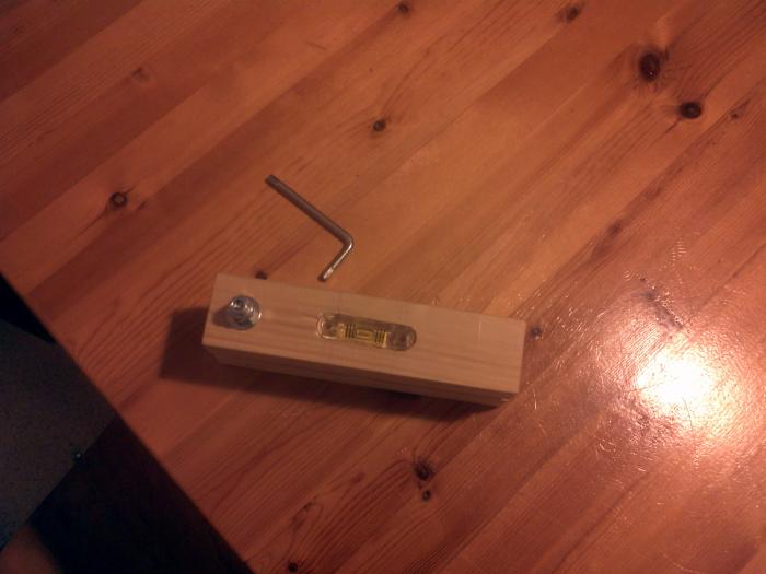

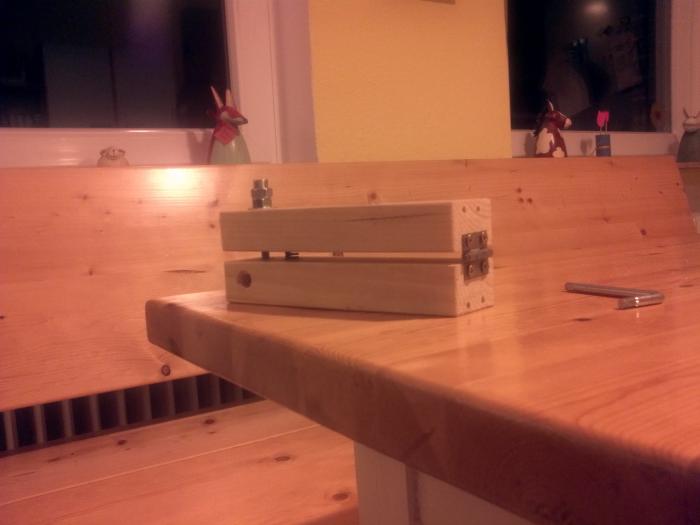

eine kleines Rätsel.
Wer weiß, wozu ich diesesTeil gebaut habe?
Es ist nicht sehr schön geworden, funktioniert aber prächtig und nur darum ging es mir.
Diejenigen, die das Teil schon mal beim Erfinder gesehen haben, können sich ja vornehm zurückhalten, um den anderen die Knobbelei nicht zu verderben.
Viel Spaß

Terrassenneigungsanzeigewaage?

Ich würde auch sagen, dass es sich bei der gezeigten Konstruktion um eine verstellbare Neigungswasserwaage handelt. Ob jetzt für Terassen, Balkone oder Rohrleitungen ist erst einmal irrelevant.

Hilfe beim Hobeln um entweder einen Propeller aus einem Brett zu entfernen, oder zu vermeiden, dass man einen Propeller rein hobelt.

Ich könnte mir vorstellen, dass ein Hobeleisen darin eingespannt wird, und die Wasserwaage beim Schärfen helfen soll, das Eisen ...
Nein, würde wahrscheinlich nicht so gut funktionieren, weil das Eisen im Schärfwinkel steht..

Klemmst du das ans obere Ende deines Hobeleisens, um zu prüfen, ob du eine zum Boden parallele aber zur Brettseite rechtwinkelige Seite anhobelst?

ich stimme Dir zu, Klaus. Friedrich hat so was mal vorgestellt. Nur leider ist das Bild (zumindest bei mir) nicht mehr da:
http://www.woodworking.de/cgi-bin/forum/webbbs_config.pl/md/read/id/8670/sbj/wasserwaage-zur-kontrolle-beim-hobeln/

Das Rätsel ist gelöst
[In Antwort auf #145159]
sogar der Erfinder wurde genannt.
Wenn ich den Thread von Friedrich gekannt hätte, dann hätte ich das Rätsel nicht gestellt. Macht aber nix.
Ich hoffe, ihr hattet dennoch euren Spaß.
Das Ding ist besonders bei beengten Raumverhältnissen sehr praktisch.
Die Genauigkeit der Libelle hat mich am meisten überrascht.
