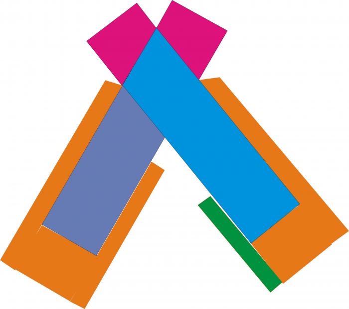

Beiträge: 5856
Re: Dichte Leimfuge bei Ecküberblattung sicherstel *MIT BILD*
[In Antwort auf #143695]
Hallo Christoph,
ich habe mal skizziert, wie ich das probieren würde:
Die orangenen und grünen Leiste als Führung auf eine Plattte verschrauben. Der Abstand bei der Grünen ist zum Ausgleichen ansonsten bitte wegdenken.
Die rosa Teile sind lose und sollten den Winkel des Keils so ausgleichen, dass die Zwinge gerade zwingt.
Mit Backpapier oder ähnlichem Auskleiden.
