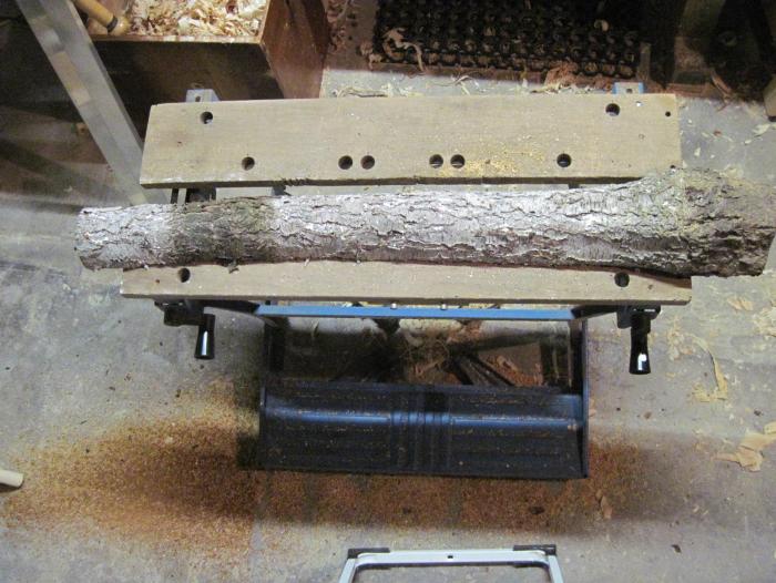

Hier ein Stammabschnitt(Länge ca. 85 cm, Durchmesser ca. 8 cm):

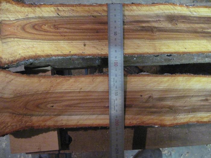

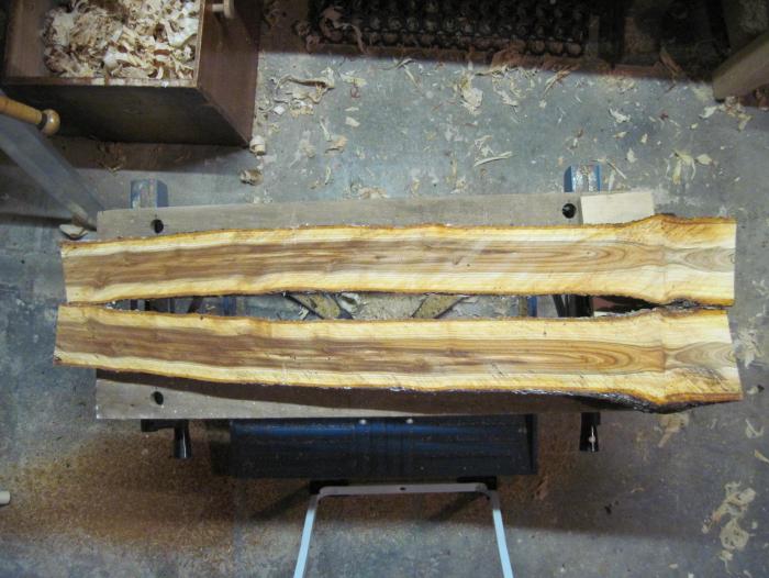

Also gut dachte ich, nicht ganz so überragend, aber auch nicht schlecht. Also den nächsten Schnitt in Angriff genommen. Und als die beiden Teile auseinandergefallen sind zeigte sich nachstehendes Maserbild:
Gut, durch die Holzfeuchte ist die Färbung noch sehr intensiv, mal schauen, wie sie sich mit dem Trocknen verändert.

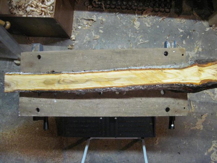

Am besten funktioniert bei mir das Auftrennen, wenn das Stämmchen vor mir liegt und ich während des Sägens peilen kann, ob ich noch gerade bin. Dazu benutze ich eine alte, ausgenudelte WORKMATE, für die ich mir einen Anschlag gebastelt habe. Man muss dann beim Auftrennen nur höllisch aufpassen, dass man nicht in die metallenen Querholme der Workmate sägt, sonst heißt es statt Auftrennen erst mal wieder Säge schärfen. Der Anschlag wird dabei auf die feste „Backe“ der Workmate gezwingt, die beweglich „Backe“ so eingestellt, dass sie, wenn möglich, das abzusägende Brett unterstützt und gleichzeitig aber Platz für das Sägeblatt lässt. Und dann mit Ruhe (bloß keine Hektik aufkommen lassen) gleichmäßig sägen.
So, zur Veranschaulichung noch Bilder.
Hier sieht man, wie der Anschlag festgemacht ist:
So sieht es von vorne betrachtet aus:
Und diesen Blick hat der Säger (also ich):
