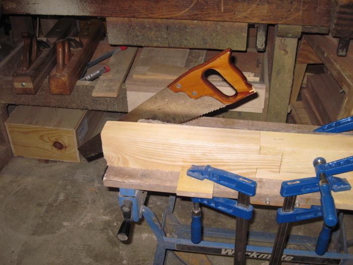

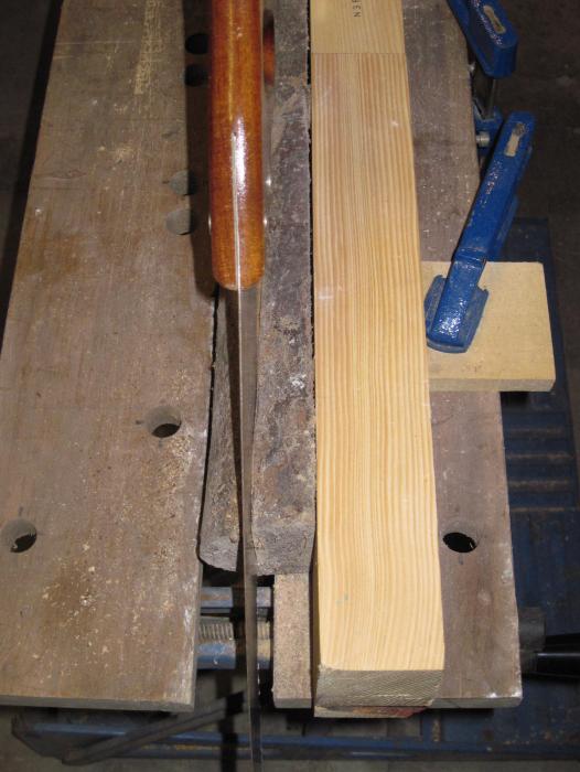

Ja, ich habe dieses Pfirsichstämmchen wie auch schon einige andere Stämmchen- mit dem Fuchsschwanz aufgetrennt. Aufwändig ist es eigentlich schon, andererseits aber auch schön, wenn man so etwas mit purer Handarbeit geschafft hat. Und wenn einem dann so etwas wie bei dem vorgestellten Pfirsichholz unterkommt, dann ist die Freude gleich nochmal so groß. Der verwendete Fuchsschwanz ist übrigens ein eigenhändig auf Längsschnitt gefeiltes Baumarktteil. War damals mein erster Gehversuch in Sachen Sägen umfeilen und schärfen.

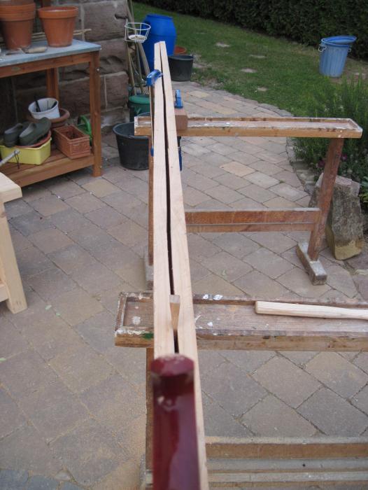

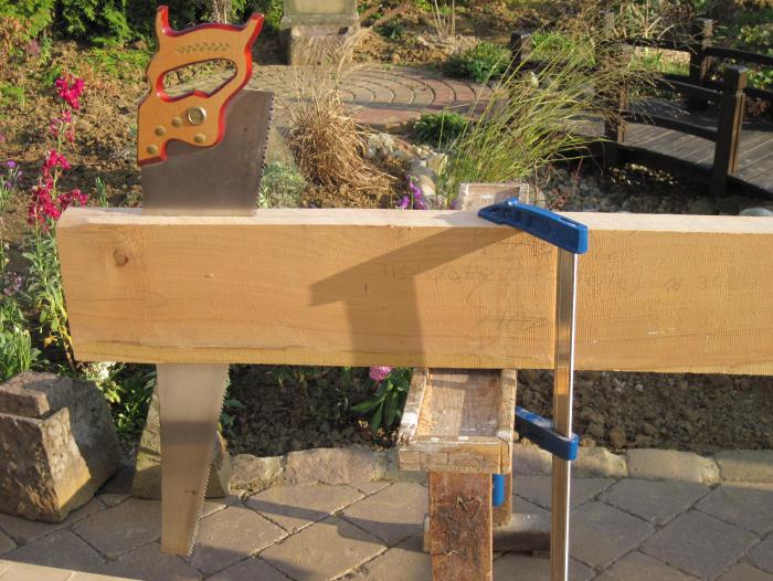

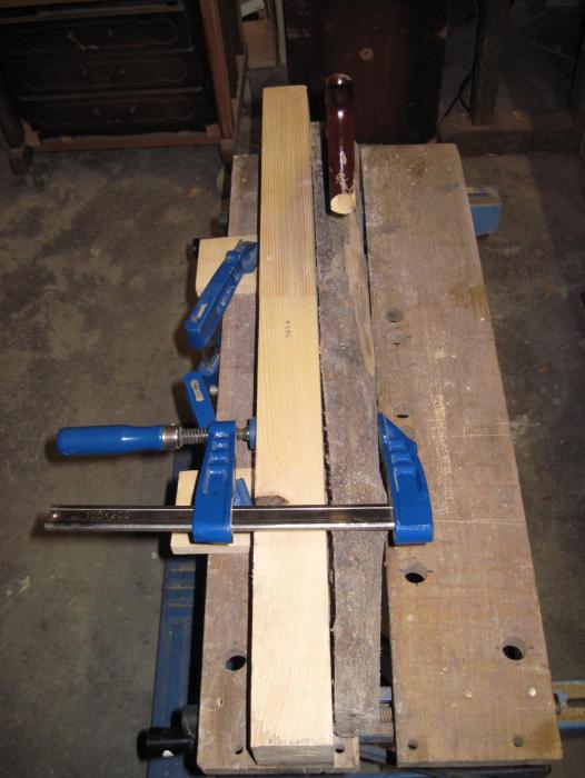

Am besten funktioniert bei mir das Auftrennen, wenn das Stämmchen vor mir liegt und ich während des Sägens peilen kann, ob ich noch gerade bin. Dazu benutze ich eine alte, ausgenudelte WORKMATE, für die ich mir einen Anschlag gebastelt habe. Man muss dann beim Auftrennen nur höllisch aufpassen, dass man nicht in die metallenen Querholme der Workmate sägt, sonst heißt es statt Auftrennen erst mal wieder Säge schärfen. Der Anschlag wird dabei auf die feste Backe der Workmate gezwingt, die beweglich Backe so eingestellt, dass sie, wenn möglich, das abzusägende Brett unterstützt und gleichzeitig aber Platz für das Sägeblatt lässt. Und dann mit Ruhe (bloß keine Hektik aufkommen lassen) gleichmäßig sägen.
So, zur Veranschaulichung noch Bilder.
Hier sieht man, wie der Anschlag festgemacht ist:
So sieht es von vorne betrachtet aus:
Und diesen Blick hat der Säger (also ich):

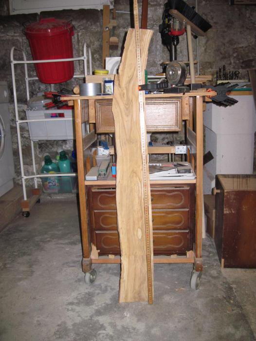

Der längste Stamm war bisher Nachbars Aprikose mit ca. 110 cm Länge:

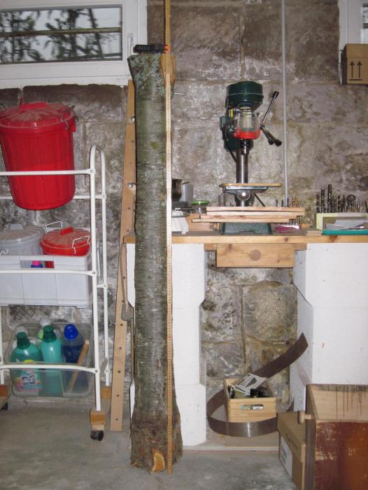

Der untere Stamm meines Zwetschgenbaumes, den ich leider im Oktober rausmachen musste. Länge ca. 150 cm, Durchmesser ca. 13 cm

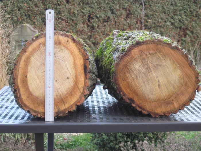

Und das Dickste, was mir unter den Fuchsschwanz kam waren die zwei hier:
Habe ich eigentlich nur zu mir genommen, weil ich dachte es sei Birne, hat sich dann aber beim Auftrennen als Eiche rausgestellt.
