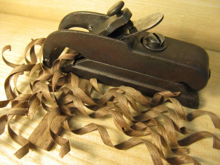

Hallo liebe Leser,
Als Ausgleich zu meinem derzeitigen Projekt habe ich meinen kleinen Hobel, den ich von Martin Adomat geschenkt bekam, wieder aufgearbeitet. Da es in der Dokumentaion wieder viele Bilder geworden sind, hier ein Appetithappen und in Gänze auf meinem Blog http://www.holzpassion.blogspot.de

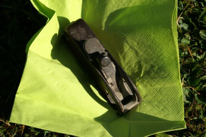

So kam er als Geschenk in meinen Besitz und die Freude daraus ein schönes Werkzeug wieder auferstehen zu lassen, war sehr groß.
Er ist komplett aufgearbeitet und die Teile sind orignal. Das Eisen ist entrostet und dann geschärft.
Ich war schon überrascht, dass dieses dünne kleine Eisen solche Späne produziert. Nun wird er bei Bedarf für besondere Arbeiten eingesetzt.
