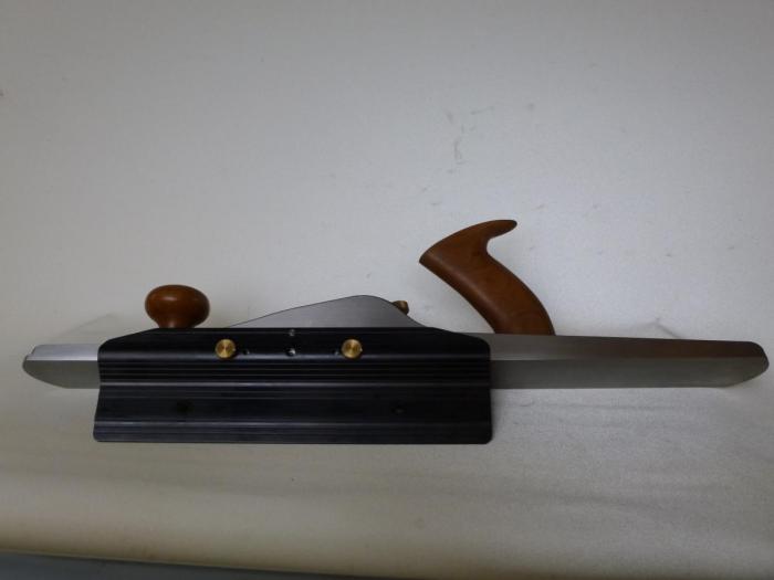

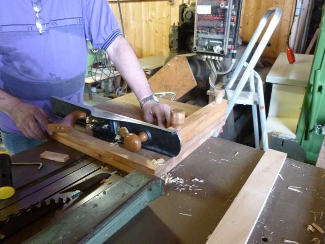

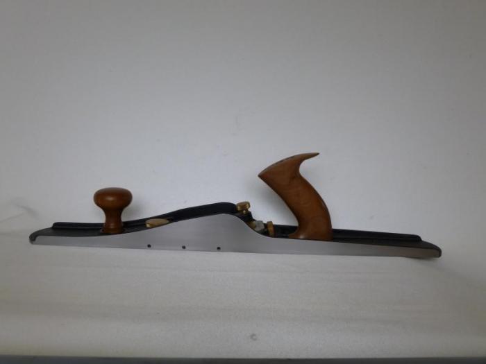

Seit ich die Veritas Raubank besitze, ärgere ich mich darüber, dass die Seiten nicht gerade geschliffen sind. Aus folgenden Gründen:
1) Die Raubank ist dazu da, Holz gerade zu machen. Wenn man die Planheit einer Fläche kontrollieren will, kippt man üblicherweise die Raubank auf die Kante und peilt den Lichtspalt zwischen Werkzeug und Werkstück. Dies geht bei der Veritas Raubank nicht - wegen der vorstehenden Wangen.
2) In der Bestoßlade ist es meiner Meinung nach wichtig, dass der Bestoßhobel neben genug Masse eine möglichst langen Sohlenteil vor dem Maul besitzt. Somit wird der Weg beim Bestoßvorgang länger, man hat mehr Schwung und rammt nicht versehentlich mit der Hobelspitze das Werkstück, sondern gleitet daran entlang. Auch die Verwendung in der Bestoßlade hat die Seitenwange verhindert.
Also habe ich mir seinerzeit noch den Jack gekauft (vielleicht ist dies ja der Sinn der Seitenwange). Der Jack ist aber vor dem Maul leider erheblich kürzer als die Raubank.

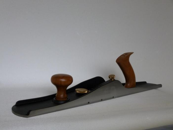

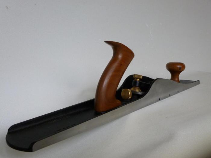

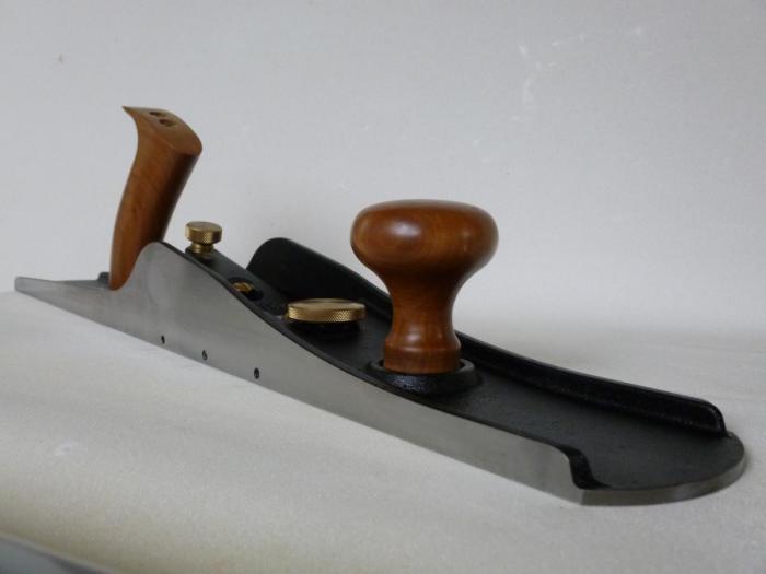

Heute habe ich nun auf Klaus Langbandschleifmaschine die lästigen Wangen heruntergeschliffen.
Der Hobel läuft jetzt traumhaft in der Bestoßlade - um Welten besser als der Jack. Mühlos, ruckfrei, kippelt nicht, arbeitet exakt. Nach dem ich der Raubank nach Klaus Vorbild die geneigteren Griffe aus Apfelholz gebaut habe, ist diese Veränderung nun eine weitere signifikante Verbesserung des Hobels für mich.
Der seitliche Führungsanschlag lässt sich übrigens nach wie vor befestigen, lediglich die vordere Messingschraube braucht eine kleine Unterlegscheibe.
Mein besonderer Dank gilt auch hier wieder Klaus - es macht unglaublichen Spaß, mit Dir zusammen zu werkeln, Ideen zu entwickeln und umzusetzen!
Ich hoffe, Euch gefällt der Hobel.
Wolfgang

Hallo Wolfgang,
sehr schön. Ich habe nie eingesehen, warum man bei Veritas die Seiten nicht planfräst und -schleift (ich habe selbst so eine Raubank, auch mit verbessertem Griff von Klaus).
Überprüf sicherheitshalber mal, ob die Sohle denn nun noch plan ist. Wenn man bei einem so dünnwandigen Gussstück so viel Gusshaut abnimmt, können die Folgen krass sein (Verzug), falls das Teil nicht ausreichend spannungsarm ist. Bei grauem Gusseisen würde ich mich an eine solche Operation nicht herantrauen, bei Sphäroguss (den Veritas einsetzt) geht das schon eher.
Glückwunsch zu dem nun noch besseren Hobel!

Hallo Wolfgang,
auch mir bereitet die gemeinsame Werkelei viel Spaß, zumal wenn es um etwas unkonventionelle Dinge geht:-) Bei diesem Projekt war ich allerdings skeptisch und hab Dich zunächst gebeten, die schöne Raubank nicht aufs Spiel zu setzen. Ich war mir durchaus nicht sicher, ob das Vorhaben gelingen würde.
Aber Du hattest es Dir mal in den Kopf gesetzt, dagegen ist nicht leicht anzukommen :-). Jetzt, nach Fertgstellung muß ich zugeben (ob ich will oder nicht): 1. die Raubank sieht klasse aus und sie hat klar an Funktionalität gewonnen. Das Prüfen der Planheit geht zuverlässig und schnell (LN-, Clifton- und Stanley-Nutzer werden lachen!) und bestoßen macht trotz der enormen Länge des Hobels richtig Spaß. Davon konnte ich mich sogleich überzeugen.

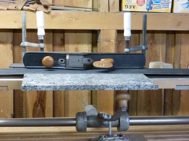

Wolfgang ging ausgesprochen sorgfältig und langsam vor. Dem Werkzeug wurde immer wieder ausreichend Zeit gegeben, auf einer Gußmaschinenplatte abzukühlen. Regelmäßig wurde die Winkligkeit überprüft. Das Ergebnis sind sehr plane Seiten die exakt rechtwinklig zur Sohle stehen, exakt groß geschrieben.

Hallo Wolfgang,
das war eine mutige Entscheidung, aber eine gute! Ich habe mir irgendwann ein Straight Edge dazu genommen, aber praktischer ist es so schon.
Das I-Tüpfelchen wäre jetzt, diesen komischen Knick in der Wange zu entfernen. :o)

Danke für Euren Zuspruch, ein bisschen ist man ja immer noch am zweifeln, wenn man so ein teures Werkzeug irreversibel verändert. Die Sohle ist nach wie vor absolut plan, Danke für den Hinweis, Friedrich. Auf Deinen Beitrag hin habe ich versucht, zu verstehen, was Sphäroguss ist (einiges habe ich verstanden, vieles aber nicht).

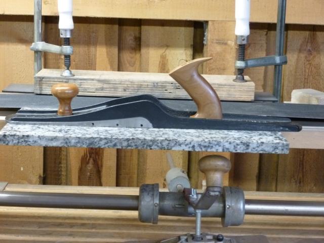

Klaus Langbandmaschine hat die ganze Aktion erheblich beschleunigt, aber es wäre - aufwändiger zwar - auch auf der Granitplatte gegangen. Die Seiten des Hobels waren schon ziemlich gerade, man musste nur die hervorstehenden Wangen und minimal Material der eigentlichen Seiten abtragen.
Ohne den Austausch mit dem Forum hätte ich mir die Aktion sicher nicht zugetraut. Friedrich schrieb einmal in einem schon viele Jahre alten Beitrag, die Raubank sei zum Bestoßen sicher hervorragend geeignet, hätte sie nicht diese Wangen. So etwas schwirrt einem dann im Kopf herum, dann gärt es und irgendwann ist man so weit, es um zu setzen. Nachdem ich nun wieder eine Kamera habe, werde ich nach und nach ein paar Fotos von Projekten dieses Jahres einstellen - auch um zu zeigen, was aus Euren Ratschlägen geworden ist.
