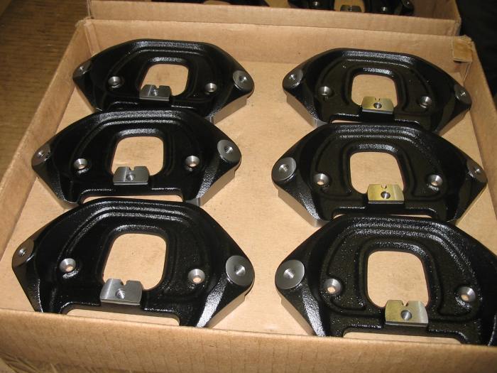

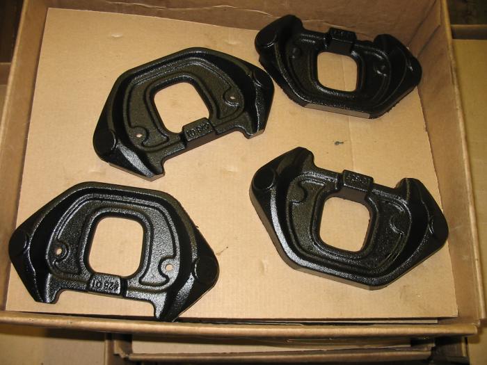

Am interessantesten für mich war die Fertigung der Veritas Hobel. Die Grundkörper der Hobel werden nicht im Stammhaus hergestellt, eine Giesserei ist nicht am Ort.
Die Gussrohlinge werden dann `CNC gefräst` und mit Bohrungen, Gewinden etc. versehen.

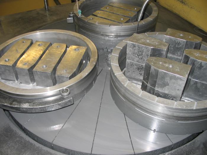

Das nächste Bild zeigt die Läppmaschine für die Hobeleisen. Für kleine Eisen dauert der Vorgang eine halbe Stunde, für grosse zwischen 3-4 Stunden.

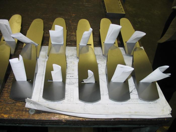

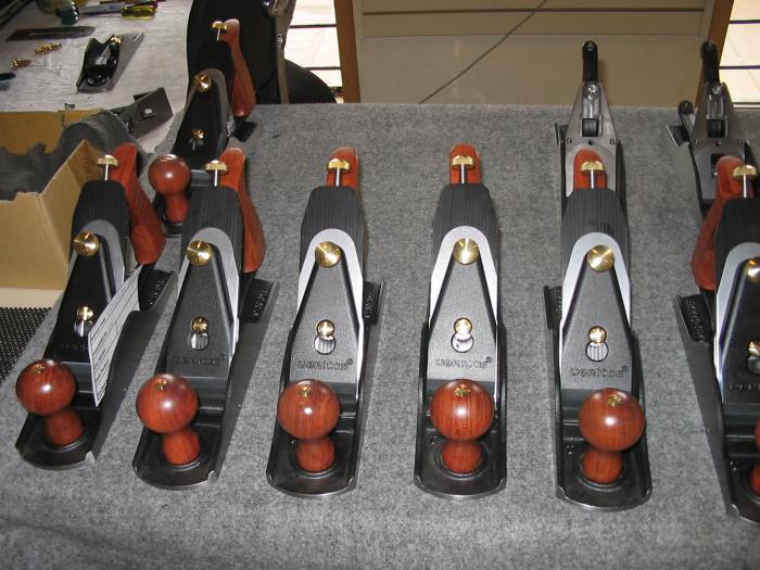

Jeder Arbeitsschritt wird dokumentiert und auf Einhaltung der Spezifikation geprüft. Jedem Hobelkörper wird dann ein Zertifikat mitgegeben. In der Endkontrolle wird z.B. geprüft wie gut der Frosch und Spanbrecher an den Hobelköper passen. Beim Schäden am Hobelkörper z.B. nach einem Sturz muss laut Lee Valley der komplette Hobel eingeschickt werden, um sicherzustellen, dass die Ersatzteile entsprechend der Spezifikation aufeinander abgestimmt sind.

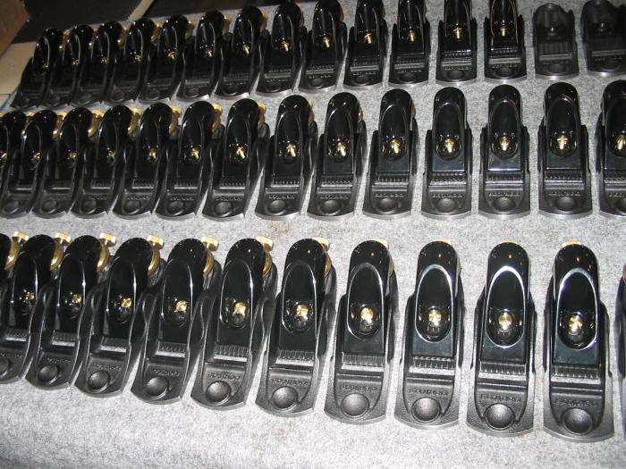

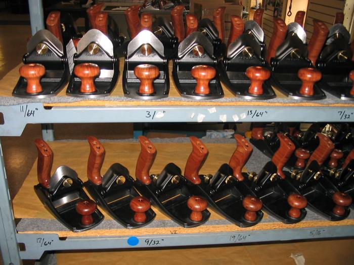

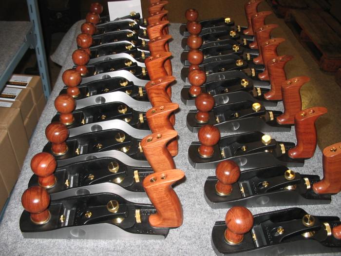

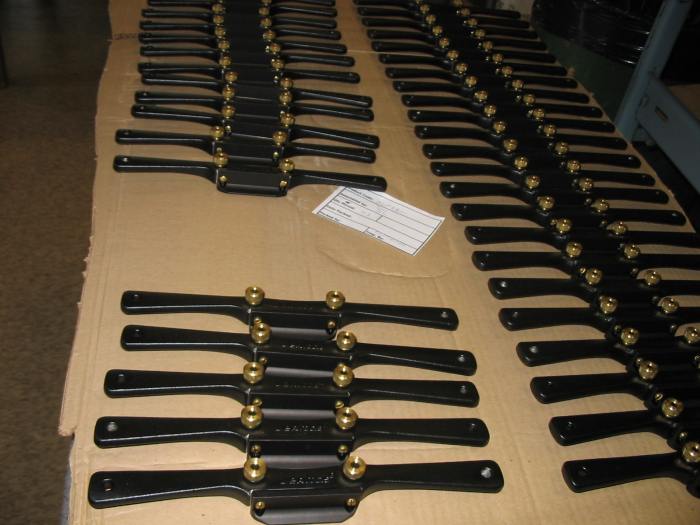

Unten noch ohne weiteren Kommentar ein paar Beispiele aus der Endmontage.
