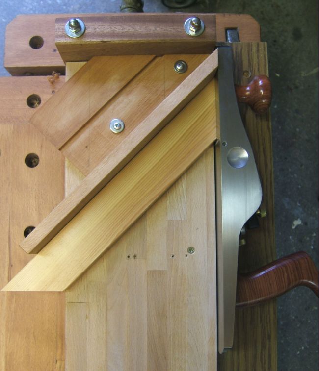

- Hervorragend für Füge- und Stoßlade geeignet.

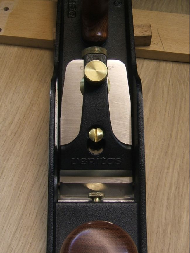

Hier der LAJP zusammen mit dem Stanley No.6. Auffällig das lange Vorderstück beim LAJP:

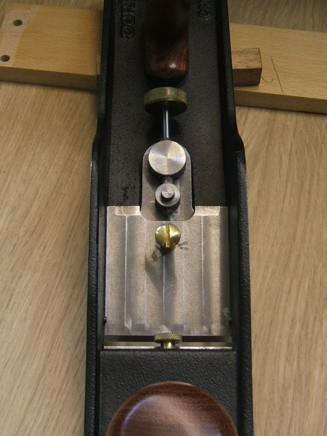

Das Herz des LAJP: Hobeleisen mit Einstellmechanismus:
Einstellschraube für Lateral- und Schnitttiefenverstellung. Auch zu sehen, die ab Werk etwas wacklige zentrale Einstellschraube zur Eisenbefestigung aus Messing, welche mit etwas Teflonband aber leicht zu fixieren ist:
Der LAJP auf der Stoßlade (mit Gehrungsanschlag)

dieser Hobel ist ein Traum, nicht wahr? Was ich wirklich praktisch finde ist die Einstellschraube für die Mauleinstellung. Wenn sich doch mal Späne im Maul gesammelt haben, kann man mit einem leichten Dreh am Knauf das Maul öffen, frei blasen und die Feineinstellung ohne Gefahr fürs Eisen wiederherstellen.
in einem englischen Forum habe ich gelesen, dass man die Kombischraube (Norris-Adjuster) beschädigen kann, wenn man für die Spanndickenverstellung die Kappe nicht löst. Daher sollte man jedenfalls bei umfangreicheren Einstellungen die Kappe lösen

"In einem englischen Forum habe ich gelesen, dass man die Kombischraube (Norris-Adjuster) beschädigen kann, wenn man für die Spanndickenverstellung die Kappe nicht löst. Daher sollte man jedenfalls bei umfangreicheren Einstellungen die Kappe lösen"
Anknallen darf man die Schraube für die Andruckklappe keinesfalls, das ist absolut unnötig.
Das darauf hingewiesen wird ist mir schon klar - es gibt soviele, die oft nur rohe Gewalt wirken lassen und die keinen Sinn für die Mechanik haben!
Gerade bei diesem Verstellmechanismus muß man die Feinheiten "spüren", dann ist es kein Problem, den Hobel in der von mir beschriebenen Weise einzustellen - also: Mit leicht gelöster Klappenschraube zuerst die Ausrichtung des Eisens zu Sohle vornehmen, danach die Schraube nur eine Spur fester drehen, dann die Schnitttiefe einstellen. Wenn man die Lateral- und die Schnitttiefe gleichzeitig, mit leicht gelöster Klappe einstellen wollte - ich glaub', das wäre zum Haare raufen!

hallo Bernhard,
ich glaube nicht, dass hier wir weit voneinander weg sind. Die Feststellschraube nicht zu fest andrehen, dann kann man leichte Schnitttiefenkorrekturen auch ohne Lösen vornehmen.
Dass die Lateraleinstellung mit der Spandickeneinstellung kombiniert ist, finde ich als solches nicht gelungen. LV hilft aber ja mit den seitlichen Madenschrauben.

ich denke, dass das alles mit ein wenig Feingefühl kein großes Problem ist. Weder die Verstellungen meines ECE Reform-Putzhobels (nachfedernde Lateraleinstellung), noch die meines Stanley No. 6 (systembedingt sehr viel Spiel in der Schnitttiefenverstellung) kann man als perfekt bezeichnen. Aber trotz allem - was für ein Komfort gegenüber einem Hobel mit Keilverstellung.

Was irritiert beim Norris-Adjuster: er hat beim Wechsel der Drehrichtung etwas Spiel. Daran muss man sich ebenso gewöhnen, wie an die Kraft für den Klaps auf den Popo.
