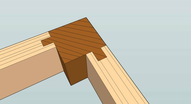

Re: Zeichnung
Hallo Dirk,
ich habe Walters Beitrag nicht als Kritik an meinem Entwurf verstanden, sondern als Einwand gegen den Vorschlag die Maserung so laufen zu lassen wie in dieser Skizze:
Die Stabilität der Feder wird nur gering verbessert, weil die Maserung die Feder immer noch durchschneidet. Die Maserung durchschneidet auch die Rundung und gefährdet auch hier die Stabilität. Dem wirken in meinem Entwurf die Dübel entgegen mit denen man die Leimfläche der Stirnholzflächen verstärkt.

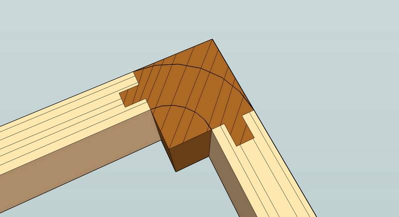

Ich könnte mir aber noch folgende Anordnung vorstellen, so ist zumindest die Stabilität in der Rundung gegeben:
Falls ich Walter falsch verstanden habe, wird er sich sicher zu Wort melden.
