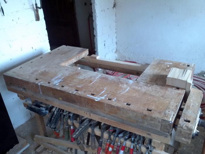

ich habe mal Fotos von meiner jetzige HB gemacht.
Ich habe die Platte für 30 bekommen.

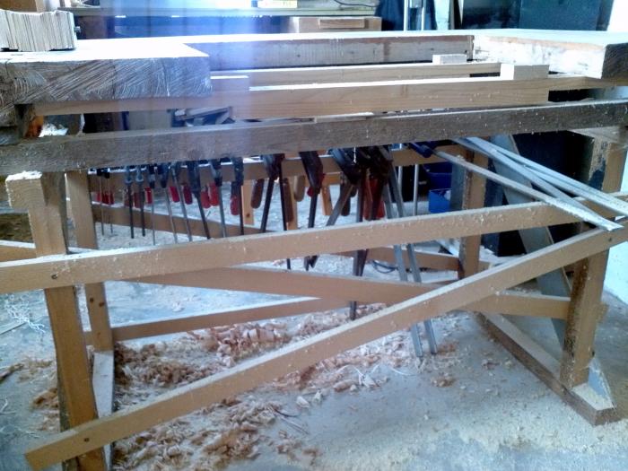

Die Unterkonstruktion habe ich aus Restholz schnell selber gebaut. Wie so oft mit Provisorien, sie leben am längsten.
So habe die Zwingen dort ihren festen Platz gefunden und sind schnell zur Hand.
Die Platte ist sehr schwer und aus Eiche.
Eine Zange habe ich ausgebaut, da eine Führungsstange kaputt ist.
Dort soll die Beinzange hin.
Die Platte liegt nur auf, hobeln geht trotzdem sehr gut, eben wegen des Gewichts.

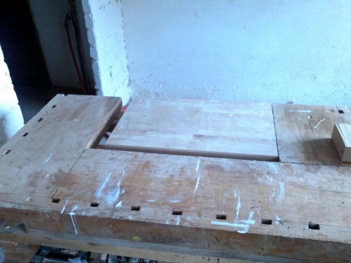

Sie ist 138x80 groß, das Loch hat die Maße 71x46.
Das Loch will ich mittlerweile nicht mehr missen. Ich kann alles sehr flexibel mit Zwingen einspannen.
Ich finde deshalb die Bänke mit dem durchgehenden Spalt so klasse.
Ich habe die Bank auch lange als Tischfräse benutzt.
Die Platte für das Loch kommt von unserer Küchenplatte (Spüle).
Eine größere Bank brauche ich eigentlich nicht, meine passt gut in meine kleine Werkstatt.
Das Gestell ist etwas zu niedrig geraten und für die Beinzange muss noch ein vernünftiges Bein her.
Wegen der vielen Diagonalen wackelt aber nichts.
Die Seite / der Rand, wo die Beinzange dran soll, muss vielleicht auch noch bearbeitet werden.
Es steckt steckt also noch viel Arbeit in meiner Bank...
Aber ob man es glaubt oder nicht: Für mich war dieses Teil eine riesige Bereicherung. Endlich konnte ich Dinge einfach und schnell einspannen und dann bearbeiten. Alles ist fest, nichts wackelt.

bernhard
Hobelbank - Eiche?
für mich sieht die Bank wie eine halbierte Schulbank aus. Deshalb stolpere ich etwas über diese Aussage:
Schwer mag sein, aber Eiche? Wie kommst Du darauf? Anhand des nicht sehr deutlichen Fotos würde ich eher auf Buche tippen.
Zu dem Gestell: Nimm auf jeden Fall einen größeren Querschnitt beim Neubau. Das hilft beim Stemmen. Zu den Verstrebungen sage ich jetzt aus Erschütterung nichts.
Welchen Vorteil versprichst Du Dir von einer Beinzange? Eine neue Spindel benötigst Du sowieso und da ist eine neue Vorderzange schnell eingesetzt.
Auf jeden Fall macht diese Bank den brauchbareren Eindruck.

so 'ne Sünne
da hast Du eine 4er Bank erwischt, die falsch zerlegt wurde - schade um die zwei halben Platten.
Ein Provisorium hast Du jetzt. Da würde ich mir kein zweites anschaffen. Sondern nach einer richtig
guten gebrauchten suchen und drauf sparen oder eine neue bauen - wobei da viel teurer ist als eine gebrauchte.
bernhard
ich glaube, das ging nicht anders zu zerlegen, da die Platten im rechten Winkel zueinander stehen, oder sehe ich das falsch?
Bernhard
Re: so 'ne Sünne
Hallo Benrhard,
so eine 4er Bank besteht aus 4 Platten, wobei die Vorderzange immer die Hinterzange des linken Nachbarn ist.
Wenn man sowas zerlegt, wäre es wohl sinnvoll, an den Nahtstellen aufzutrennen und nicht wie bei Markus
zwei der 4 Platten nach der Mitte zu teilen.
Edit hat bei Dieter noch ein Bild gefunden:

Re: Hobelbank - Eiche?
[In Antwort auf #139814]
Hallo Bernhard
Wegen der Farbe und weil das Holz beim Abrichten mit der Rauhbank so hart war.
Musste schnell gehen und ist ja aus Sperrmüllholz. Ist aber auf Grund der Vielzahl sehr steif.
Ich will die Zange von Reinhold nachbauen. Sie ist kostengünstig und gefällt mir einfach. Die eine französische Zange bleibt ja.

Re: so 'ne Sünne
[In Antwort auf #139821]
Ich werde erstmal mit dem Provisorium weiter arbeiten.
Ich komme gut damit zurecht.
Die Beinzange wird mich ca. 40 kosten, vertretbar.
Deine Platte war sehr interessant, leider zu weit weg.
Hast sie noch?
Hast sie noch?

Re: so 'ne Sünne
[In Antwort auf #139825]
dann haben wir 4 ganze Platten, was natürlich ein Vorteil ist, der aber Mehrarbeit beinhaltet (die unter Umständen nicht immer geleistet werden will oder kann).
Aber korrekt, die elegantere Art Einbautiefe zu sparen wäre folgende:
Aufteilung 2 Platten gegeneinander und eine vor Kopf, so hat man Vorder- und Hinterzange plus eine rückwändige Zange.
Bernhard, der auch stramm überlegt, seine Ulmia zu vertiefen....
