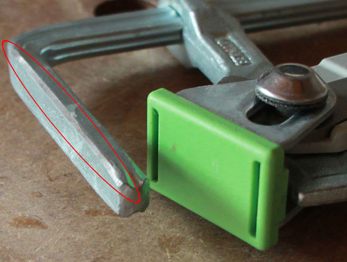

1. a) Welches Alu Profil rund um Deinen Werktisch hast Du?
b) Um welche Zwingen wie befestigen zu können?
c) Ist es der "normale" MFT?

Hallo Volker,
1.a) Das Profil ist ein ganz normales 30x30er Aluprofil (ca. 7/m) mit einer 8mm Nut.
b) da passen die Festoolzwingen fast perfekt rein. für manche Fabrikate muss man die Zwinge aber durch anfasen etwas "optimieren"
c) Wenn der "normale" MFT der von Festool ist, ist das natürlich nicht der "normale" MFT.

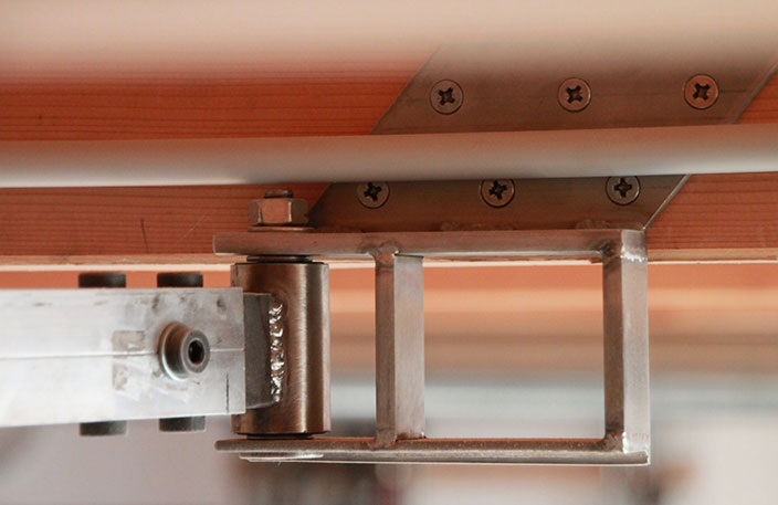

Die Verrohrung dorthin ist nur ein 27mm Schlauch der in 40mm HT-Rohren geführt wird. Das sieht sauberer aus und ist relativ leicht zu wechseln.
Die Aluprofile sind Standard-Baumarkt-Rechteck-Profile innen ca. 20x40mm. Das Gelenk zwischen den zwei meterlangen Profilen ist noch ein billiges Scharnier und wird bald ersetzt weil es mir zu schwer geht.
Das erste Gelenk, dass auch am Balken befestigt ist, habe ich schon ersetzt.
Im neuen Eigenbau-Gelenk sind zwei Kugellager eingebaut. Es bewegt sich deshalb butterweich.
Ich habe den Arm in den verschiedensten Ausführungen schon ca. 8 Jahre in Benutzung und habe ihn stehts "weiter entwickelt". Seit dem habe ich kein Schlauchsalat mehr. Das wäre das Erste, was ich in jerer Werkstatt einbauen würde :)
Michael
Hallo Manuel,
Genauer der Arm an der Decke und die "Verrohrung" dort hin. Evtl. kannst du den Arm ja nochmal genauer fotografieren. Was für Alu?Profile und Gelenke hast du da verwendet?
Michael

Sag nur: Die Absaugung scheint eine Holzkraft zu sein, oder irre ich mich? Welches Modell verwendest Du da?
Der verwendete Absaugschlauch am Absaugarm hat welchen Durchmesser? Woher hast Du den bezogen? Wie hast Du das Fitting z.B. zur Handkreissäge realisiert?

Hallo Matze,
Stimmt, die Absaugung ist eine Holzkraft ASA1051.
Der Innen-Durchmesser des Schlauches am Absaugarm ist 27mm, passend für die Festool-Schlauchmuffen. Einfach mal nach "saugschlauch meterware 27" suchen.(Preis ca. 4,60/m).
Es ist ein einziger unterbrechungsfreier Schlauch, der bis zum Kugelhahn geht.
Michael
