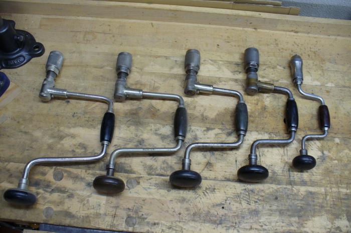

Servus Uwe,
Bohrwinden sind einfache, robuste Werkzeuge, da kann nicht viel schiefgehen. Ich entroste alles, was so verrostet ist, dass es sich nicht einfach mit der Drahtbürste entfenen lässt, mit Zitronensäure. Ist billig (1k g in Pulverform etwa 6 Euro), greift Farbe nicht an und ist unbedenklich. Lösungverhältnis ist unkritisch, wenns noch nicht ausreicht, den Gegenstand einfach länger in der Säure lassen. Hinterher mit klarem Wasser gründlich abspülen und trocknen. Grauen Belag mit Drahtbürste entfernen, dann einölen oder -wachsen. Die Holzteile einer Bohrwinde natürlich nicht in die Säure!
Hier sind meine Bohrwinden mit verschiedenen Ausladungen (= Hebelarm), alles Yankee von North Brothers, Philadelphia, nur die ganz rechts ist eine kleine Millers Falls.
Viel Erfolg wünscht aus dem Neandertal
