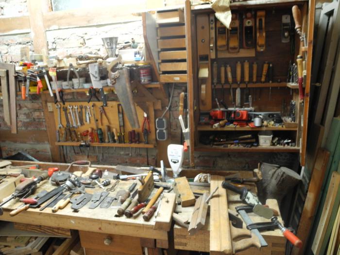

hier nun die Bilder.

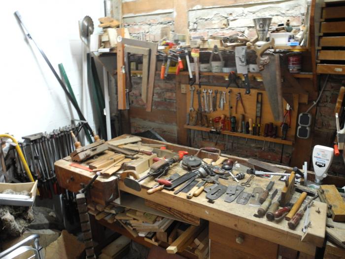

Werkstatt unbeheizt, keine Isolierung, unaufgeräumt (Neanderthal). Also das Gegenteil von den schön aufgeräumten Werkstätten die ich hier so gesehen habe ;)
Damit das in Zukunft besser wird, plane ich den Bau eines begehbaren Werkzeugschrankes (den Wünsche ich mir, leider geht das nicht ...), also
sagen wir eines großen Werkzeugschrankes.

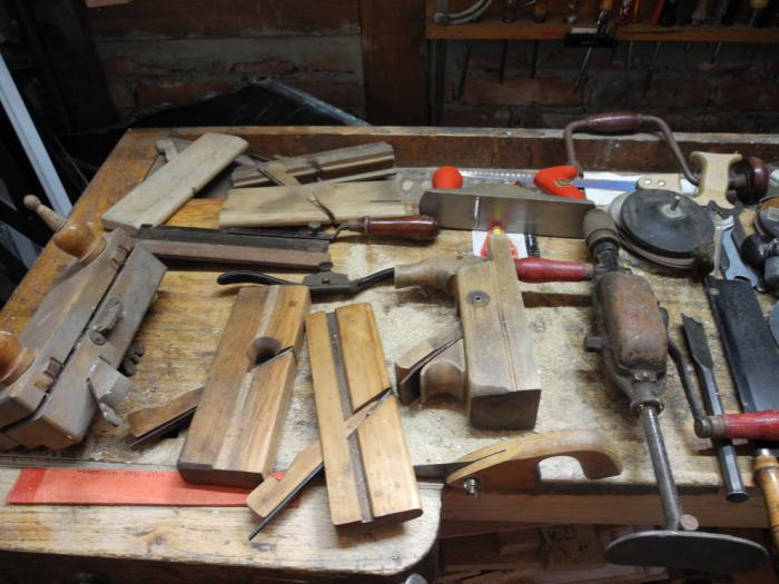

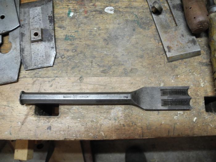

Bild Nr. 6: Was für eine Werkzeug ist das? Ich dachte es wäre zum erstellen von Verzierungen (pallele Rundungen), finde aber Beschreibungen von "Fitscheneisen" (was ist das?)
bis zu "Stemmeisen" für Fensterschaniere.
Ergänzend dazu: Wo bekomme ich "Stemmeisen" mit denen früher die Verzierungen gemacht wurden, bzw. wie heißen diese?

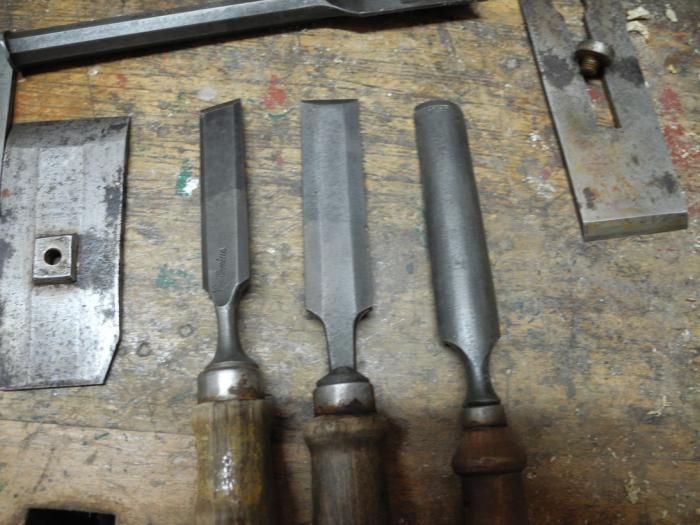

Bild Nr. 7: Ich habe die Stemmeisen mit Essigäure entrostet und mit Stahlwolle den losen Rost entfernt, wie bekomme ich die dunklen Flächen wieder blank bzw. ist es besser das so zu lassen?

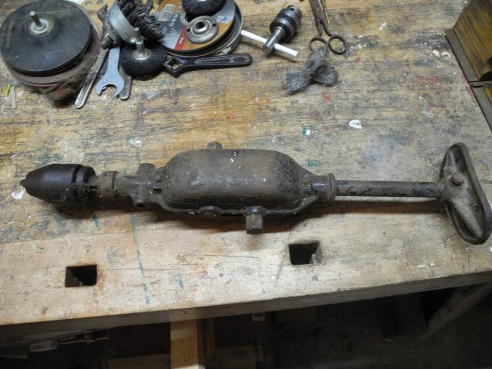

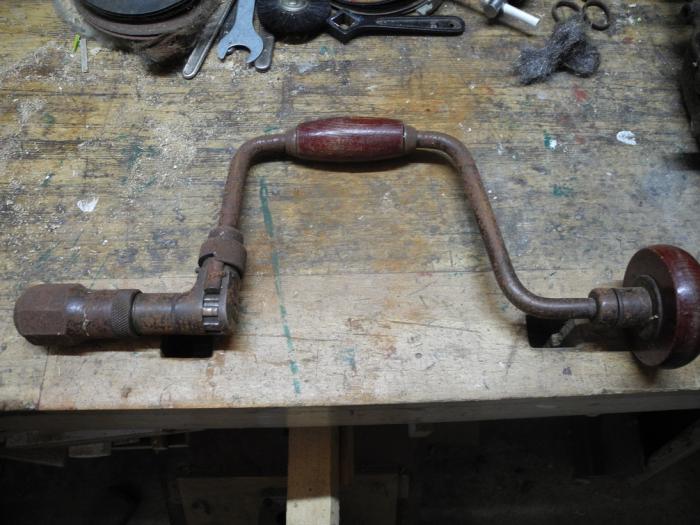

Bid Nr. 8: Wie restauriere bzw. wie gehe vor am besten vor um eine Bohrleier zu restaurieren? Rost entfernen, ggf. wieder gängig machen.
Bild Nr. 9: Wo finde ich einen passenden Handgriff zum Kurbeln, bzw. muss man den selber herstellen, auf was muss ich da achten?

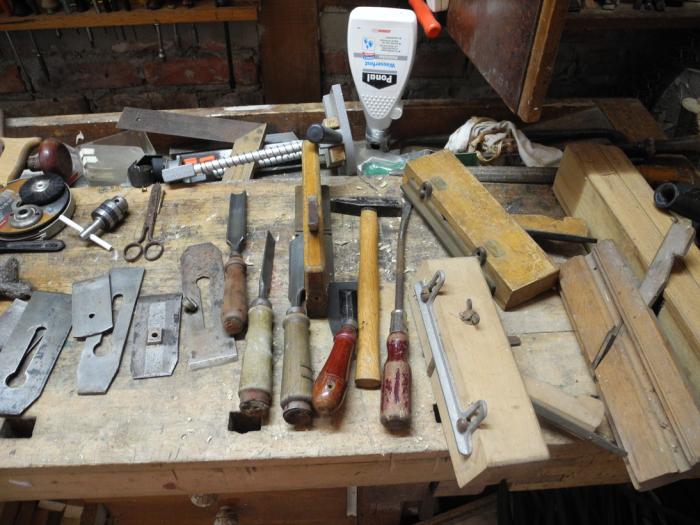

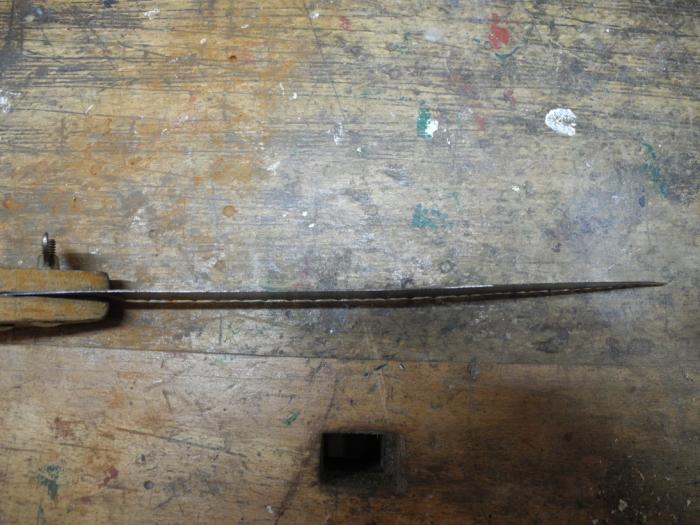

Bild Nr. 10: Gibt eine Möglichkeit das Blatt wieder gerade zu bekommen?

6. Wofür wird das Werkzeug verwendet?
7. Rost entfernt, bekommt man die dunklen Flächen blank?
8. Wie entferne ich den Rost am besten?
9. Ein Handgriff fehlt.
10. Gibt es eine Möglichkeit das Blatt gerade zu bekommen?

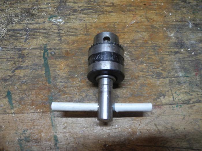

11. Praktischer kleiner Handbohrer

ich habe das Bild eingefügt. Die Säge kann man einfach in die Gegenrichtung biegen.
Ich mache das über den Oberschenkel.

Bild Nr. 6 zeigt ein "Fitscheisen" zum Einlassen der Lappen von Fitschenbändern. https://de.wikipedia.org/wiki/Fitschenband
"Stemmeisen", mit denen früher die Verzierungen gemacht wurden, sind Bildhauerwerkzeuge http://www.feinewerkzeuge.de/bildhau.html
Die dunklen Flächen besser so lassen. Altes Werkzeug ist altes Werkzeug. Einölen und abwischen.

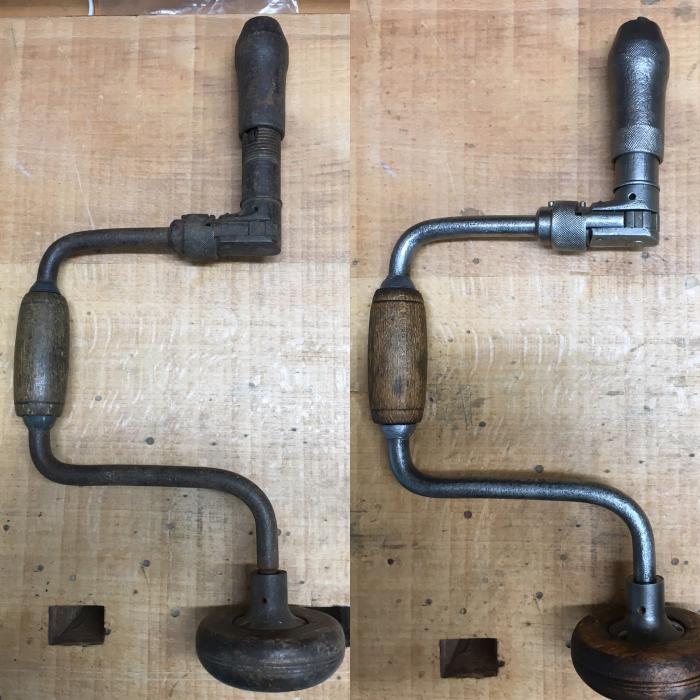

ich habe vor 2 Wochen eine schöne alte Bohrwinde von meinem Schwager bekommen, die lag dort ewig im Gartenhaus und war auch entsprechend verrostet.
Das Bohrfutter habe ich zerlegt und die Teile über Nacht in 25% Essigessenz eingelegt.
Den Rest dann mit einer Drahtbürste in der Tischbohrmaschine geschrubbt.
Anschließend die beweglichen Teile mit etwas Ballistol Universalöl versehen.
Es war ein Vergnügen, das Ding wieder zum Leben zu erwecken.

Aber zwischen Neanderthaler und Messie liegen Welten. Also erst mal aufräumen, damit Du überhaupt Platz hast zum Arbeiten. Du kannst als Ordnungsprinzip die Werkzeuge in Gruppen zusammenfassen, entsprechend der Arbeiten zu denen sie gebraucht werden. Oder Du fasst sie nach Art zusammen, also alle Hobel, alle Schraubenzieher, alle Zangen ect. Beide Systeme haben Vor- und Nachteile. Ich kenne das. Ich habe meine Werkstatt vor 2 Jahren übernommen, dazu Werkzeuge von 4 verschiedenen Vorbesitzern + eigene. Seither habe ich die Werkstatt dreimal neu geordnet und zweimal neu eingerichtet.
Die Werkzeuge in Holzkisten (kein Sperrholz und keine Spanplatten!) und Schränke räumen. Auf keinen Fall in Plastikcontainer, da rosten sie nur zusammen. Ausser Du gibst pfundweise Silikongelkügelchen dazu. Ich bin auch mit einer nicht heizbaren Werkstatt - eine 200 Jahre alte Schmiede - gesegnet (derzeit + 5 Grad Celsius und 85 % rel Luftfeuchtigkeit) und kenne das Problem der Kondensfeuchtigkeit zur Genüge.
Rost bekämpft man am Besten, indem man mit den Werkzeugen arbeitet. Was dann noch an braunem Belag dranbleibt, nennt man "Patina". Im Übrigen: "Ballistol" hilft, weil es Feuchtigkeit unterkriecht und nicht verhärtet. Mit WD40 habe ich sehr schlechte Erfahrungen gemacht.
