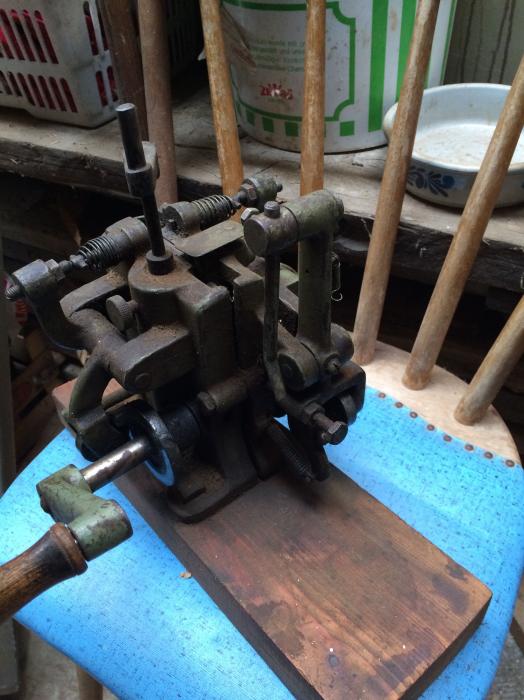

Ich habe das bei einer Werkstattauflösung gesehen. Hat jemand eine Idee, was man damit macht?

Das könnte eine Schränkmaschine für Bandsägeblätter sein. Passt das zum Fundort?

Das passt glaube ich. Ich habe mir gerade mal Videos angesehen und in der Maschine bewegen sich auch kleine Hämmer. Kann man eine solche Maschine noch sinnvoll einsetzen?

Ja, kann man noch verwenden, denn Bandsägeblätter müssen immer noch geschränkt werden.

Kann man damit auch andere Sägeblätter bearbeiten. Zum Beispiel Schlitzsägeblatt, Absetzsägeblatt, Schittersägeblatt etc Schweifsägeblatt von Gestellsägen?

Theoretisch ja, aber ob es praktisch möglich ist, hängt von der Maschine und ihren Einstellparametern ab. Sie lohnt m.E. sowieso nur für professionelle Nutzer, denn wer sonst muss so viel schränken. Im Sägewerk usw. ist's angebracht, aber sonst ... Ein schönes Stück Technik ist sie jedoch allemal.
