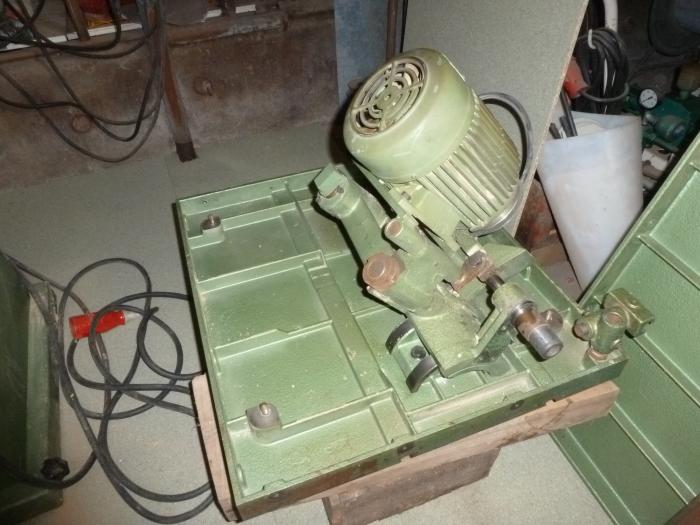

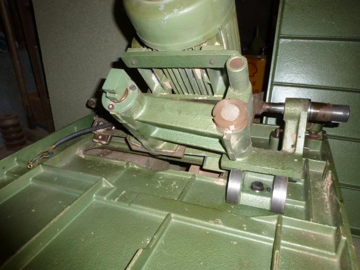

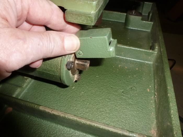

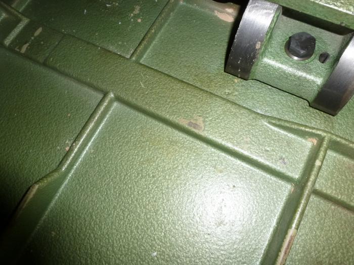

Re: Rapid PK100 Sägeblattwinkel *MIT BILD*
Hi,
ich möchte einen kurzen Zwischenbericht abgeben.
Da ich sowieso den Standort der Säge etwas optimieren wollte, habe ich in dem Stall in dem ich werkle einige seit längerem nicht mehr benutzte qm von Schrott befreit u. die Fläche annektiert!
Ich habe die Tischverbreiterung abgebaut u. die Maschine an den vorbereiteten Platz geschoben u. dann alleine auf das Podest gestellt.
Nachdem ich die 4 M10er Muttern in den 4 Ecken gefunden hatte wurden diese herausgedreht.
Wie von Jörg beschrieben habe ich dann der Schalter geöffnet u. mit etwas suchen die Schrauben für das zerlegen des Schalters gefunden.
Das Zuleitungskabel wurde abgeklemmt u. eine Unterlage für den Sägetisch vorbereitet.
Mit einem Helfer habe ich dann den Tisch mit dem Sägeaggregat abgehoben, was doch recht schwer war u. auch recht hoch gehoben werden muss.
Besser geht es mit einem kleinen Podest von ca. 200 mm.
Die Tischplatte wurde dann auf den Kopf gedreht.
Es war aus mehreren Gründen gut so dass ich die Maschine zerlegt habe.
1. Wegen den fehlenden 2 1/2 Grad.
2. Die Kühlrippen des Motors waren zu ca. 70 % mit Kunststoff- u. Holzspänen vom Vorbesitzer verstopft.
3. Will ich die nach m.M. nach "Falschluft" zwischen Maschinentisch u. Grundgestell reduzieren.
4. Die Maschine besser kennenlernen. Sie hat z.B. eine für mich umständliche Wellenarretierung.

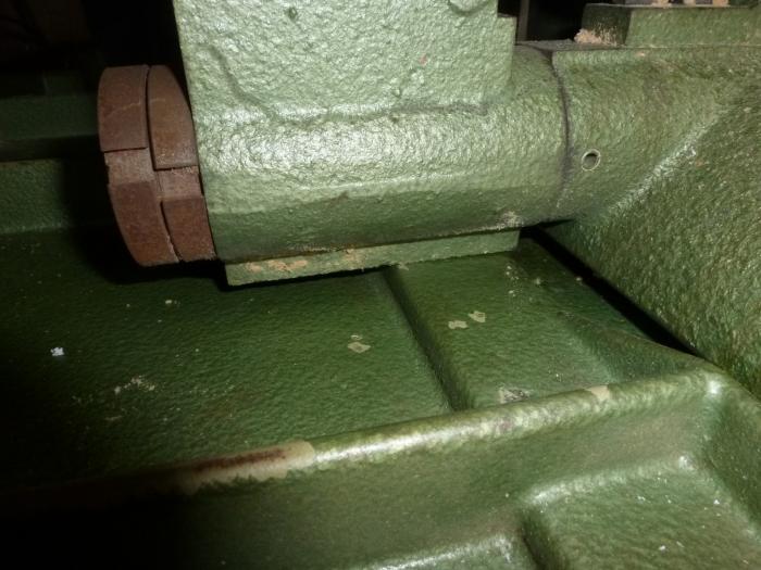

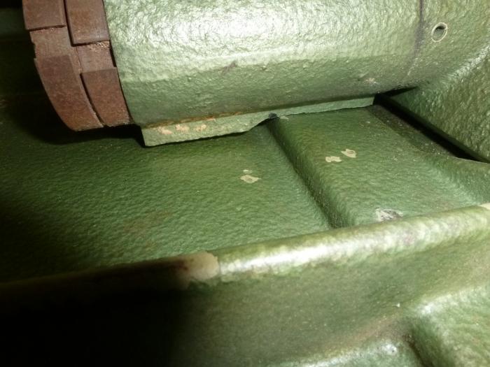

Nach wenigen Sekunden der Suche habe ich die Ursache für die fehlenden 2 1/2 Grad gefunden.
Der Motor ist auf ein Grundgestell montiert mit dem die Schrägstellung ausgeführt wird. An diesem Gestell ist ein Versteifungssteg der an die Unterseite der Tischplatte anschlägt.
Diesen habe ich etwas mit dem Winkelschleifer bearbeitet u. hoffe dass ich so die notwendigen Grade bekomme.
Für mich hat die Säge noch niemals wirklich 90 Grad geschnitten, auch die Skala ist dann um diesen Winkel im Minusbereich!
Hier einige Fotos:

Die vorgesehene Reihenfolge der Fotos stimmt leider nicht!
Das Hochladen ist auch umständlich.
Nach dem Zusammenbau werde ich hoffentlich mit einem Erfolgserlebnis wieder berichten.
Das eigentliche Grundgestell hätte ich eigentlich aus einem stärkeren Material als max. 3 mm erwartet.
![](/webbbs/images/laut/pic100248.jpg)
