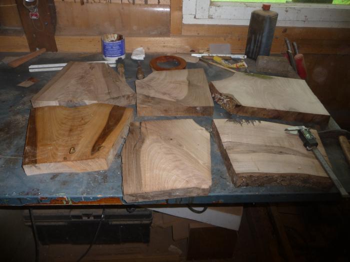

Auf dem Bild erkennt man die Holzstücke, die ich wegen ihres Aussehens für interessant fand.
Auf dem nächsten Bild liegen einige Stücke auf der Werkbank, links die beiden Stücke von einer Astgabel, eins der Teile hatte ich bei meinen Schellackversuchen benutzt.
Da ich zu diesem Zeitpunkt nur wage Vorstellungen davon hatte, wie mein Teil aussehen soll habe ich einige Stücke mehr vorbereitet.
Bild 1

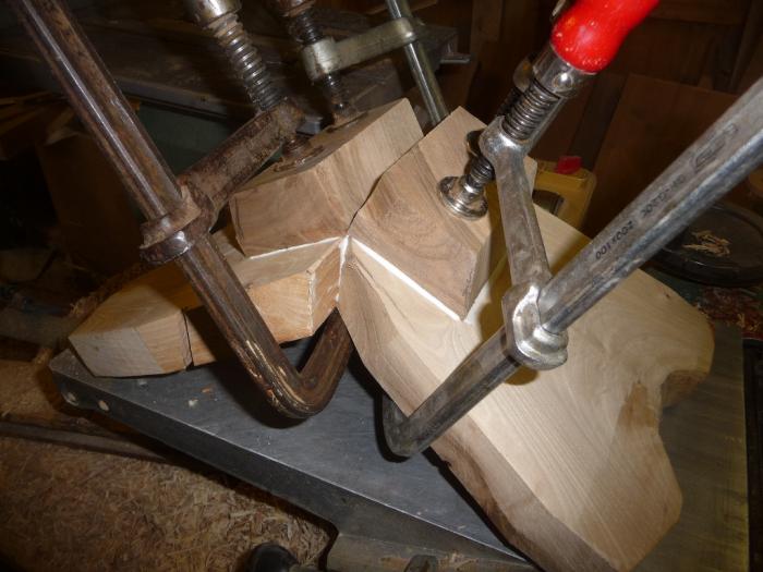

Auf dem nächsten Bild leime ich Holzkeile auf die beiden Aststücke, um eine nächste Leimung vorzubereiten.
Bild 2

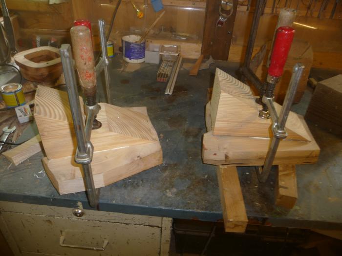

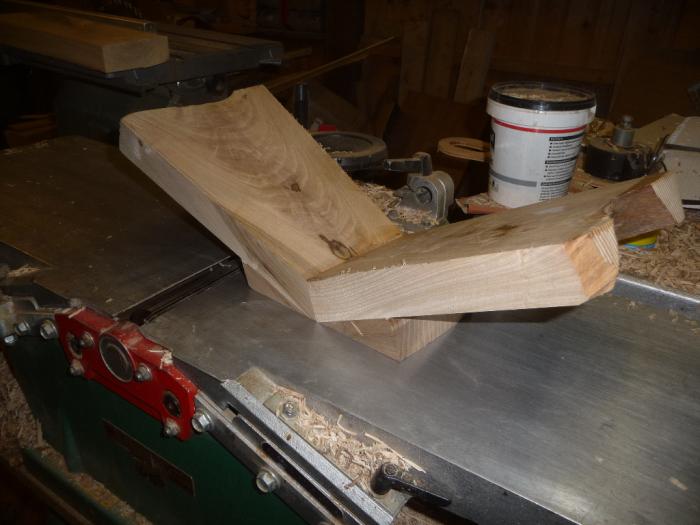

Nach dem Leimvorgang mit den Holzkeilen hobelte ich über die Abrichte, wobei die Holzkeile als Auflage am Hobelanschlag dienten.
Auf dem nächsten Bild bin ich schon einen Schritt weiter, die zwei großen Stücke hatte ich mit Hilfe der Holzkeilen miteinander verleimt, dabei nutzte ich die Keile um beide Teile mit einander zu verspannen.
Wie wenig ich wusste wie mein Teil aussehen sollte zeigt die Tatsache, dass die beiden Holzstücke die ich hier aufleimte im späteren Prozess wieder gänzlich abgefräst wurden.
Bild 3
Nun wird es schon ein wenig konkreter, es entsteht diese Dachform, die ich auf der Abrichte seitlich abhobelte, wobei das Teil unten wesentlich schmaler als oben ist.
Bild 4

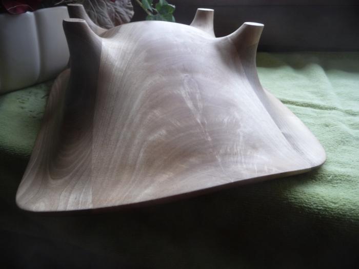

Auf dem nächsten Bild hab ich die äußeren Partien schon so weit fertig, ich sprach ja anfangs davon, dass ich nur wage Vorstellungen hatte wie mein Teil aussehen soll, in der nun sichtbaren Phase wurde es dann schon konkreter wie das Teil aussehen soll.
Die Fußbereiche hatte ich noch ausgeklammert, nun ging ich daran, zu überlegen wie die Füße aussehen könnten, man kann auf den Flächen oben die kleine Kreise erkennen, das sollten die verbleibende Fußfläche werden.
Bild 7

So, hat das Teil schon fast seine endgültige Form, die Maserung der Aststücke wurden schön angeschnitten, eins der seitlichen Teile hatte ich so glücklich positioniert, das ich ein Dunkler Holzanteil genau in der Mitte anschnitt.
Was mir ein wenig leid tut, ist der dunkle Bereich in der rechten Hälfte, hätte ich das Teil noch einmal zu fertigen, wäre es sicher möglich gewesen, dies zu vermeiden.
Bild 10
Die dunklen Flecken zu vermeiden wäre nicht so leicht gewesen, die können sich ganz überraschend ergeben.

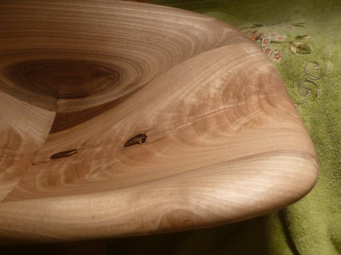

Ein Ausschnitt der unteren Seite, die kleinen dunklen Flecken sind im Holz, ansonsten versuche ich bei solchen Arbeiten, harmonische Formen zu erreichen, keine erkennbaren Übergänge.
Bild 13

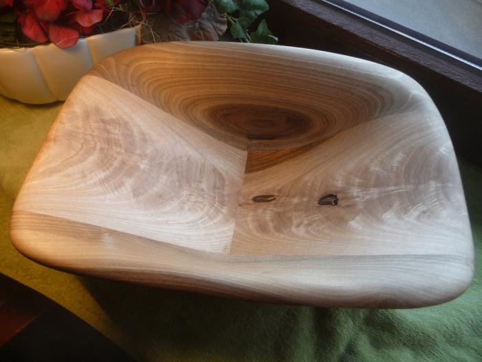

hatte Vorderansicht vergessen *MIT BILD*
Bei Durchsicht meines Beitrages habe ich bemerkt, dass ich keine Vorderansicht eingestellt hatte, die folgende Bilder zeigen Vorder- und Rückansicht.

Re: hatte Vorderansicht vergessen
Beitrag von Frank Rinne »
Hallo Franz,
die Schale sieht super aus wie viele Deiner anderen Projekte, fantastisch wie Du Deine Ideen umsetzt.
Viele Grüße aus Rheinhessen
Frank
Vorfall bei Verleimung *MIT BILD*
Frank, danke, dass Du Dich zu meinem Projekt äußerst.
Ich möchte noch von einem Vorfall berichten, der sich bei der Fertigung der Schale ergeben hat.
Dazu eine Skizze:
Ich hatte mit Hilfe der zwei aufgeleimten Keile mir die Möglichkeit geschaffen, die beiden Nussbaumstücke an den abgeschrägten mittleren Fläche zu verleimen, die Leimungen der Keile waren etwa 4-5 Stunden alt, ich brachte den Leim auf und presste über die zwei Keile mittels drei Schraubzwingen in Richtung der zwei Pfeile, habe wie immer recht fest angezogen, ich war nun fertig, drehte mich mit dem Rücken zu den verpressten Teile um eine andere Arbeit anzufangen, es waren höchstens drei-vier Minuten vergangen, als es einen heftigen Schlag gab, ich verspürte im Rücken einen leichten Schlag, was war geschehen, bei einem der Keile hatte sich die Leimung gelöst, eine der Schraubzwingen flog mir in den Rücken, die anderen hatten sich in die andere Richtung bewegt.
Ich war nicht sonderlich betroffen, so was kann vorkommen, dann aber bemerkte ich, meine zwei Nussbaumstücke waren noch zusammen, obwohl die Pressung wie ich schon sagte nur einige Minuten dauerte., na ja dachte ich, lass den Leim erst mal trocknen, dann schlägst du die Teile mal heftig auf die Werkbank, wenn sie das aushalten, ist die Sache in Ordnung, andern Tags tat ich so und zu meiner Verblüffung hielt die Verleimung, ich hab das Teil so weiter bearbeitet.
Ich versuchte zu verstehen was da geschehen war, eine mögliche Erklärung wäre, dass es sich hier um eine Hirnholzverleimung handelt, in letzter Zeit hab ich gerade bei Hirnholzverleimungen festgestellt, dass der Leim wesentlich schneller einzieht, die Kapillaren wirken anscheinend wie ein Schwamm, wäre das der Fall, wäre das natürlich die Grundlage für eine gute und schnelle Verbindung.
Wie das Holz mit Kapillaren durchzogen ist, zeigte mal bei "wetten dass", als einer ein Stück Buchenholz, 1m lang in eine Seifenlauge hielt, um anschließend mit seinen Lungen Luft durch das Holz zu pusten, so dass am anderen Ende Seifenblasen sich bildeten, ein anschaulicher Vorgang.
Walter Daum
Beiträge: 110
Registriert: So 28. Jan 2018, 17:52
Re: Vorfall bei Verleimung
Beitrag von Walter Daum »
Das ist ganz normal!
Bei einer guten Verleimung spricht man von einer Dübel Verleimung, da der Leim in den Kapillaren wie Hunderte kleine "Dübel"die Verbindung schafft!
Ich verleime Hirnholzgehrungen indem ich die eine Seite mit dem Bügeleisen erwärme und dann beide Stücke ca. 15sek.zusammen halte.
Und hält,!.
Das gilt natürlich nur für kleine Hirnholzverbindungen .
Gruß Walter

Dübelverleimung
Walter!
Da war ich ja mit meinen Vermutungen nahe bei Deinen Erfahrungen, den Ausdruck "Dübel-Verleimung" hab ich so noch nicht gehört, ist aber selbsterklärend.
Verblüffend war der Vorgang schon, nach so kurzer Zeit, man lernt halt immer noch dazu.
