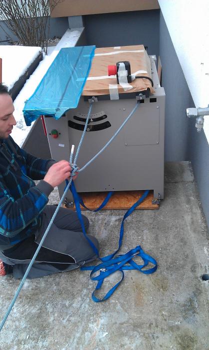

Re: Es ist geschafft - Hammer B3 Winner ist im Kel *MIT BILD*
Hallo, gestern ist meine Hammer K3 Winner angekommen und wurde dann von mir gemeinsam mit dem (sehr freundlichen) Felder Monteur in den Keller gebracht. Gleich mal vorweg es war nicht mal halb so schwierig wie ich es mir vorgestellt hatte. Wir haben zuerst die Maschine von der original Palette runtergefahren und auf eine 22mm OSB Platte mit den Original Transportsicherungen geschraubt. Dann das ganze mit einem Seil gesichert und das Seil 1 mal um einen Dicken Pfosten gelegt um das ganze Paket kontrolliert die Treppe runterrutschen zu lassen.

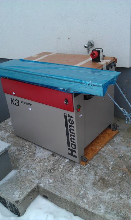

Hier sieht man das ganze genauer.
An der Treppe haben wir nur ganz unten eine 30mm dicke Schalungsplatte untergelegt um den steilen Winkel der Treppe etwas zu entschärfen und die Kreissäge gleich direkt durch die Tür zu schaffen. Die Schalungsplatte habe ich in der Mitte mit 2 16/20er Holzklötzen die noch rumlagen gestützt. Ich hatte doch sehr viel Respekt vor den 300kg der Säge.

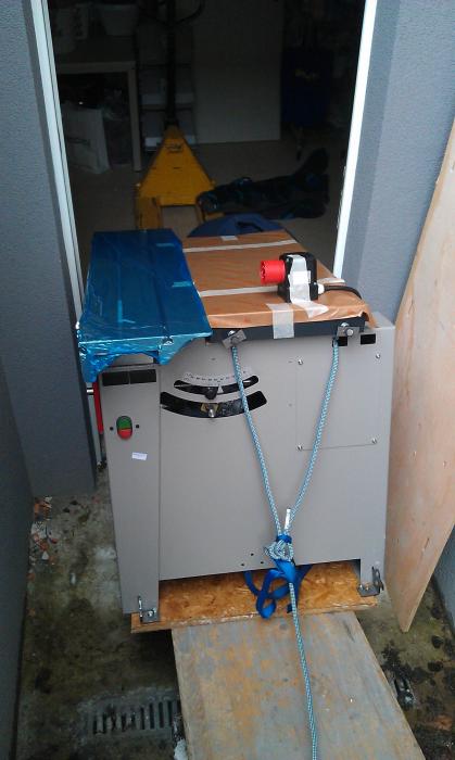

Das runterrutschen auf der Treppe war ganz einfach, der Monteur vorne hat etwas gezogen und ich habe hinten das Seil langsam nachgelassen. Ging wunderbar, nur die OSB Platte war etwas kurz bemessen und so musste der Monteur bei jeder Stufe vorne etwas anheben da sich sonst die OSB Platte an der Stufe verhakte. War aber kein Problem. Was ich vorher noch vergessen habe war dass wir den Schalter abgebaut haben, sind aber nur 4 Schrauben.
Dann gings nur noch mit dem Hubwagen durch 2 80er Türen (da sind links und rechts noch ca. 1,5 cm Luft und dann stand sie schon in der Werkstatt
Für den Transport in den Keller haben wir insgesamt nicht länger als 30min gebraucht (Abladen mit eingerechnet). Es war wirklich sehr viel einfacher als ich es mir gedacht hatte. Manchmal denkt man einfach zu kompliziert. Ein sehr grosser Vorteil war auch dass ich das Aufstellservice von Felder mitgekauft habe, den der Monteur war wirklich sehr erfahren und wusste genau wo man die Seilsicherung anbringen kann ohne dass etwas verbogen wird und er wusste eben auch dass eine normale OSB Platte zum runterrutschen genügt.
