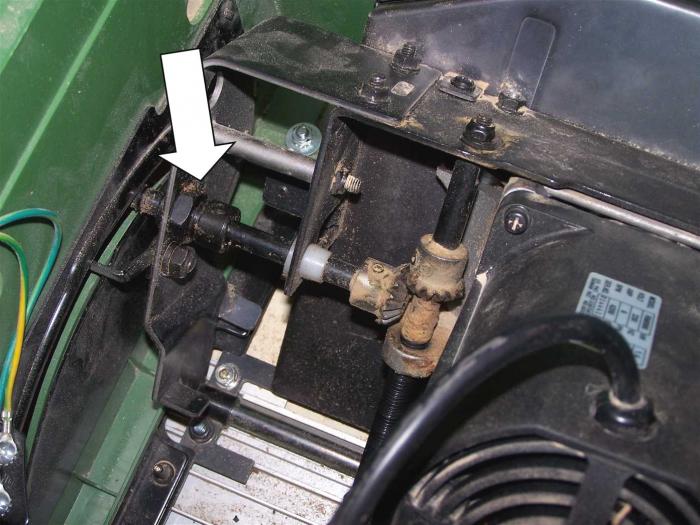

Seit heute morgen läuft die Säge wieder einwandfrei; naja, nicht ganz ... weil ich gleich alles gereinigt und geölt(!) habe. Nun dreht sich das Rad der Höheneinstellung beim Lauf der Säge allein durch das Gewicht der auf dem Drehrad angebrachten Kurbel immer, bis die Kurbel untensteht. Die Höheneinstellung wandert also je nach Stellung der Kurbel von allein ein kleines Stück auf oder ab. Ich denke, Fetten der Gewinde und Kegelzahnräder ist besser als Ölen ...

kein fett, das ergibt mit staub vermischt beton!
keine blockiervorrichung vorhanden? alle schrauben an der verstellmimik fest?

Alles fest. Nichts vergessen.
Ich habe jetzt zwischen der Mutter, einem Plastikscheibchen und der Muffe zusätzlich ein Gummiplättchen als Bremse angebracht (der Pfeil auf dem Foto zeigt den Zustand vorher). Nun bleibt die Höhe fest.
