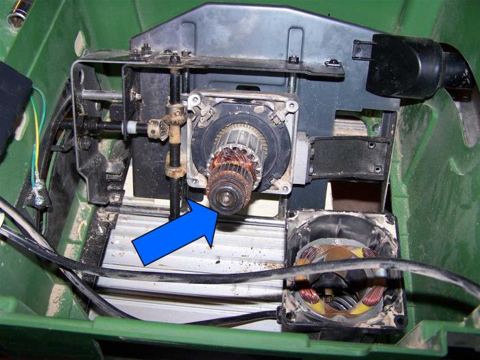

an meiner Tischkreissäge Rexon BTS 2500 AE ist ein Lager defekt. Ich habe im Titel auch Bosch geschrieben, weil m.E. meine Rexon sehr der Bosch PTS ähnelt. Hier vor Ort habe ich eine Firma (Reparatur von Gartengeräten etc.) die das Lager auch da hat und es auch austauschen will (sie hat das schon bei anderen meiner Elektrogeräte gemacht). Die möchten aber gern den Anker ausgebaut von mir haben, sonst würden die Kosten sehr hoch sein und es klappt nicht immer, ein Lager auszutauschen.

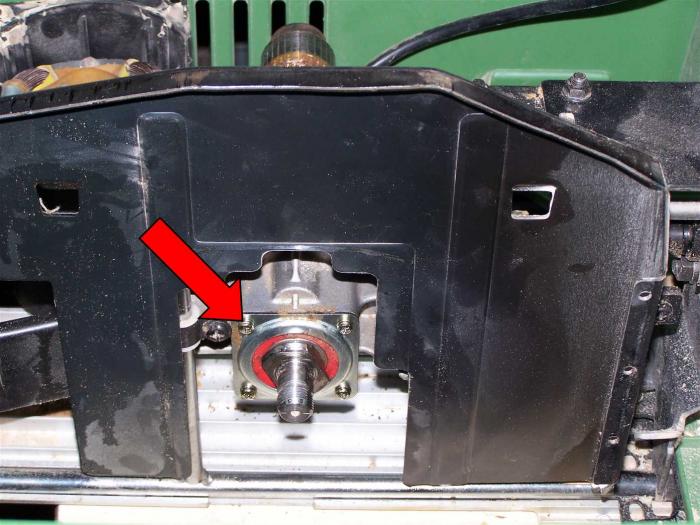

Wie aber bekomme ich den Anker da heraus? Ich habe mal zwei Fotos gemacht. Auf dem einen sieht man das defekte Lager (blauer Pfeil), nachdem ich die Plastikhaube mit der Außenwicklung abgenommen habe, auf dem zweiten sieht man die andere Seite, wo das Getriebe sitzt. Die vier Schrauben (auf eine zeigt der rote Pfeil) sitzen bombenfest, die bekomme ich bisher nicht gelöst.
Vielleicht hat jemand einen speziellen Tipp für mich oder auch einen allgemeinen, z.B. wie löse ich die festsitzenden Schrauben.

zwischen Motor und Sägeblatt wird noch ein Getriebe sitzen - das macht das Zerlegen an dieser Stelle in der Regel etwas anspruchsvoller. In deinem Fall ist es aber eigentlich unnötig - das alte Lager sollte so abzuziehen sein und das neue mittels Wärme und Kälte ohne Gewalteinwirkung zu montieren. Wenn man es lieber direkt aufpressen will, muss man das Getriebe auch zerlegen - dazu würde ich die Abdeckung des Lüfters entfernen, weil der Anker von dieser Seite demontierbar sein muss - danach weitersehen.

ist es sicher, daß zwischen Motor und Sägeblatt noch ein Getriebe sitzt ?
Ich würde jedenfalls versuchen, die 4 "bombenfest" sitzenden Schrauben mit geeignetem Werkzeug zu lösen, danach kann man ja weitersehen. Aus Erfahrung ist es mit dem Tausch des einen Lagers nicht getan, eine Welle ist immer mittels 2 Kugellagern gelagert.....
Versuch auch einmal, die Kunststoffabdeckung vor dem Lüfter runterzubekommen, dürfte nur aufgeschoben bzw aufgeklippt sein...

die "bombenfest" sitzenden Schrauben sind Kreutzschlitz, wenn ich das richtig sehe.
Es gibt doch genug Packan am Schraubenkopf für eine Zange. Ich nehm in so einem Fall eine Wasserpumpenzange, so groß wie möglich und mit noch guten Grip auf dem Backen. Da widersteht eigentlich keine Schraube. So schonst Du den Kreutzschlitz und kannst den wieder nutzen um die Schrauben vernüntig anzuziehen. Mit der Zange fehlt zumindest mir bei solchen Schrauben das rechte Gefühl; scheint ja nur M5 oder M6 zu sein und da kommst schnell nach fest ab.

Hallo sehr oft ist man erfolgreich wen man den Kreuz -Schraubendreher auf den Schraubekopf setzt und mit einem Hammer auf das Heft des Schraubendrehers schlägt dadurch wird die Vorspannung der Schraube als auch de möglicherweise vorhandene Kleber gelockert. An der Ankerseite dagegenhalten wäre sehr gut .

... und vor allem passende Kreuzschlitze benutzen. Ein neuer Kreuzschlitz-Bit in der richtigen Größe und Paßform ( Philips / Pozidrive ) verhindert, daß der Schlitz von der Schraube ausgenudelt wird !

Ich war heute mit der (nachts im Auto) gekühlten Säge in einem kleinem Autoreparatur-Betrieb hier im Ort. Dort hat man mir das Lager (fast) problemlos ohne Wärme abgezogen (sie mussten nur erst eine so kleinen Abzieher finden) und auch gleich die vier Schrauben auf der Getriebeseite mit einer Grip-Zange (so heißt die doch ... mit einer Stellschraube für die Stärke des "Grip") gelöst.

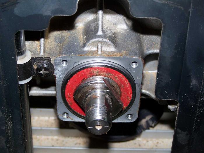

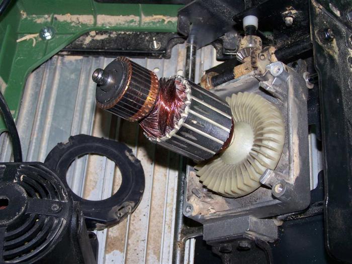

Das neue Lager sollte ich jetzt noch draufbekommen. Somit bin ich erleichtert und zufrieden. Wenn ... ja, wenn mich nicht einer von Euch auf das zweite Lager am anderen Ende der Achse hingewiesen hätte. Ich habe noch einmal zwei Fotos gemacht, einmal die Seite ohne das Lager und ohne die Plastikabdeckung über dem Lüfter, die lag nur lose auf, wird im montierten Zustand von der großen Plastikkuppel mit den Wicklungen fixiert, dann die Ansicht auf die Getriebeseite nach Abnehmen der quadratischen Abdeck-(Staub-?)-Platte. Ein Getriebe ist dort definitiv, es gibt einen Achsenversatz und auch eine Drehzahldifferenz.
Vielleicht "schaffen" wir gemeinsam auch noch das zweite Lager. Muss nicht, wär aber schön, gäbe mir Sicherheit für die nächste Zeit, irgendwie ist jetzt im Kopf, wie lange das wohl noch hält...
