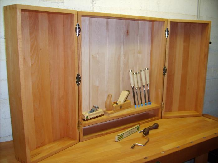

Thomas Heller
- Beiträge: 683
- Registriert: Di 29. Aug 2017, 10:26
Re: Werkzeugschrank
Lieber Markus,
ich gratuliere Dir zu Deinem neuen Werkzeugschrank!
Der sieht schon ganz gut aus und die weiteren Fortschritte interessieren mich schon sehr!
Als ich diese Beiträge las, musste ich schmunzeln.
Mein aktuelles Projekt, sieht dem Deinen verblüffend ähnlich!
Wir beide sind sogar fast gleich weit fortgeschritten.
Meine nächste Aufgabe sind die Einschub-Boxen. Die hast Du ja schon fertig gestellt.
Danach muss ich den Schrank ein zweites Mal schleifen und ölen.
Und erst dann, kümmere ich mich um die Inneneinrichtung.
Grundsätzlich, gefallen mir die Klassiker von Ulmia und ECE ganz gut. Und daraus werden sicher einige "Anleihen" einfliessen.
Inspiriert haben mich aber auch die Bilder von Timo´s Schrank in der Holzwerken.
Da ich aber bedeutend weniger Werkzeuge besitze als er, wollte ich keine Doppel-Türen.
Die Abmessungen meines Schrankes sind etwas kleiner als Deine. Sie sind natürlich schon auf meine Werkzeuge abgestimmt, aber die Positionen der Werkzeuge noch nicht festgelegt.
Hier bin ich schon sehr gespannt auf Deine Lösungen!
LG Thomas
Thomas Heller
- Beiträge: 683
Re: Werkzeugschrank
Moin,
sieht schick aus, nur mit Leinöl behandelt?
Was für ein Holz hast benutzt?
Ich bin mir noch unsicher, was ich für meinen zu bauenden Werkzeugschrank nehmen soll.
Re: Werkzeugschrank
[In Antwort auf #143824]
danke :-) Ich hab ihn aus Resten Pappelsperrholz gebaut - eigentlich leichtes Zeug ( aus dem Wohnwageninnenausbau geholt ), bockschwer wurde er aber trotzdem...
Es gibt immer was zu verbessern :-), umzuorganisieren usw. . Zufrieden wirst Du eh nie sein :-))) und im Laufe des Gebrauchs immer etwas ändern wollen :-)
Thomas Heller
- Beiträge: 683
Re: Werkzeugschrank
das Material ist Kernbuche für den Korpus und Ahorn für die Rückwand.
Die Oberfläche des Korpus wurde mit einem Leinöl-Gemisch behandelt, die Rückwand mit Bienenwachs-Balsam.
LG Thomas
