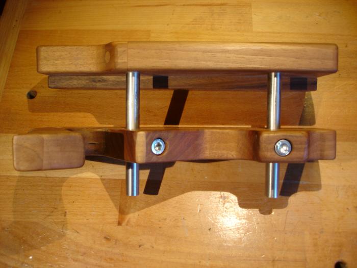

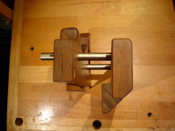

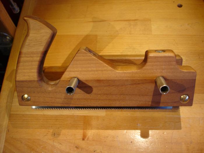

Hier ein paar Bilder wie der Seitenanschlag befestigt werden kann. Im Hobelkörper sind 2 Gewindemuffen in denen Imbusschrauben die Stangen klemmen.
Beim Sägen ist es besser nicht in einem Zug durchzusägen, sondern an einer Ecke schräge anfangen und sich bis ans andere vorarbeiten.
Ansonsten stopft die Säge, da die Späne nicht raus können. Übringens geht meiner Ansicht nach ziehen besser, trotz deines schönen Griffs ;-)
Viel Erfolg
Alexander

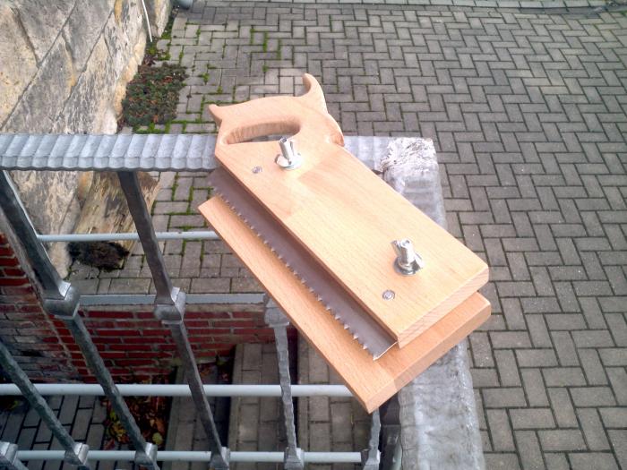

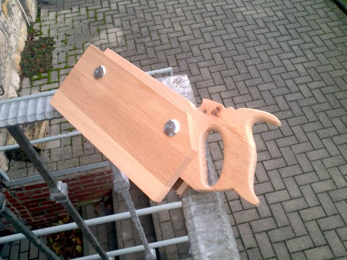

die Säge ist erst mal fertig.
Funktioniert wirklich gut, auch bei Hirnholz. Nur quer zur Faser naturgemäß nicht so gut.
Ich muss mir nur noch einen Tiefenstopp überlegen. Ist gerade bei kurzen Schnitten sicherer.
Wenn jemand noch einen übrig hat, kann er sich gerne bei mir melden.
Mir ist ein Fehler unterlaufen, was sich aber als Glücksfall erwies.
Ich habe die Schrauben im Anschlag falsch gesetzt.
Dadurch verschob sich der Anschlag nach vorne und die Fluügelschrauben gingen auf die andere Seite.
Ließe sich alles korrigieren, aber beim sägen passt das sehr gut alles, also lass ich es einfach so.
Beiträge: 1178
Re: meine neue Falzsäge
sieht gut aus, aber wie kannst du denn den seitlichen Anschlag verstellen? Oder ist das gar nicht geplant?
Als Tiefenanschlag könnte man vielleicht ein Holz mit Langloch auf die andere Seite unter die Flügelmuttern klemmen.
Oder zusätzlich Senkschrauben bzw. Gewindebüchsen einsetzen.
Beiträge: 1269
Hallo Horst,
Danke, wie gesagt, funktioniert auch sehr gut.
Wenn ich einen anderen Abstand brauche, dann nehme ich einfach ein Stück Restholz und klemm es zwischen Säge und Seitenanschlag.
Nachteil: Klemmholz muss hergestellt werden, was in einer Holzwerkstatt aber relativ einfach ist.
Vorteil: Absolut identische Abstände können problemlos immer wieder eingestellt werden, wenn man das Klötzchen aufbewahrt.
Die Idee mit eine Buchse und einem Langloch hatte ich auch schon.
Ich werde wohl eine Führung dafür anbringen müssen, da ich die Säge durch eine Nut nicht schwächen will.
Dann muss der Tiefenstopp noch eine gewisse Länge haben, um richtig zu funktionieren. Vielleicht brauche ich 2 Buchsen, damit er sich nicht verdrehen kann.
Hmm, wenn ich 2 Buchsen habe brauche ich keine Führung mehr, fällt mir gerade auf...ich glaube, ich weiß wie ich es mache.
Bilder folgen :-)

Beiträge: 1178
Hallo Marcus,
Einfach aber wirkungsvoll!
Du könntest dir aber auch einen Satz von Distanzplatten zulegen. Mit 1, 2, 4, 8, und 16mm käme man ja schon bis 31mm. Wie bei Endmaßen...
PS: bin schon gespannt wie das mit dem Tiefenanschlag wird...

Beiträge: 1269
Hallo Horst,
gute Idee mit den Brettchen.
Der Tiefenstopp muss noch ein bisschen warten, da ich keine passende Rampamuffe habe.
Beiträge: 1269
hast eigentlich recht.
Man könnte dann noch den gleichen Abstandhalter und (geplanten) Tiefenstopp von meiner Falzsäge nehmen.
Und da man Falzhobel fast geschenkt bekommt ist das ganze auch noch sehr preisgünstig.
