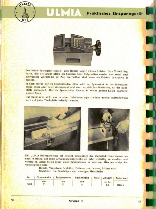

Servus,
ah, der Hilfsspannstock von Ulmia. Er hilft vornehmlich beim Hobeln dünner Leisten, ist aber auch sonst vielseitig (und vielerorts, nicht nur in der Hinterzange) verwendbar.
Hier die Seite dazu aus dem Ulmia-Katalog von ca. 1965:

Hallo Claus,
vielen Dank für das Foto.
Guter Tipp, den Schraubstock bündig mit der Hinterzange einspannen und dann das Werkstück auf der Hobelbankplatte abstützen.
Ein weiterer Punkt für die klassische Hinterzange.

Hallo Bernhard,
den kleinen Hilfspanstock kann man fast in jeder Zange einsetzen.
Außer vielleich in einer Waggonvise, wenn er da nicht reinpasst.

Korrekt Pedder,
Beitrag von Bernhard »
aber schau Dir noch einmal genau den Arbeitsschritt auf Claus Seite an. Das Bild links unten meine ich.
Diesen Arbeitsvorrichtung finde ich für schmale Teile genial.
Grüße Bernhard

Hallo Bernhard,
der Verwendung als solche ist klasse, keine Frage. Hier hat Alex sowas mal mit einem etwas günstogeren Produkt gezeigt:

Ich finde diesen kleinen Schraubstock mit dem abgebildeten Anwendungsfall sehr nützlich.
Kann man den noch irgendwo bekommen?

Servus,
gibt's nur noch gebraucht, suchen unter "Ulmia + Hilfsspannstock".
Viel Glück bei der Jagd

noch eine gute Spannmöglichkeit. Nur bei dem Ulmia Hilfsschraubstock wird zuerst der Schraubstock eingespannt und man kann das Werkstück schnell aus und einspannen. Das ist ganz hilfreich, wenn man ein Werkstück z. B. in eine Nute einpassen muss. Da ist häufiges aus- und einspannen gefordert. Ausserdem hat die Holzzwinge so einen hervorstehenden Griff, der an gewissen Körperteilen schmerzen verursachen kann.
Augenscheinlich war Ulmia noch vor Festo ein "Systemanbieter".
