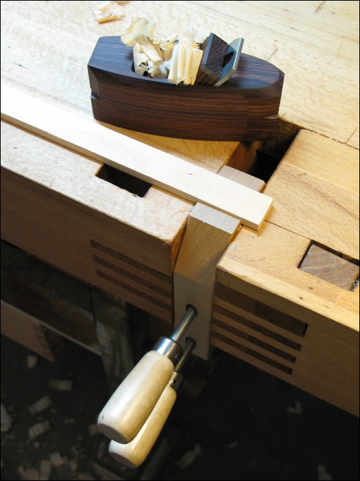

Winkelvariable Holzzwingen ...
[In Antwort auf #117345]
ich verwende eine der "winkelvariablen Holzzwingen" vom Hausherrn, eingespannt in der Hinterzange meiner Hobelbank.
Ich habe die eine Spindel gedreht, so dass jetzt beide Griffe auf einer Seite sind. Das ermöglicht ein schnelles Verstellen. Eine Backe der Holzzwinge ist ein wenig dünner gehobelt, so kann die Zwinge verstellt werden, auch wenn sie fest in der Hobelbank eingespannt ist.
Im Gegensatz zum Ulmia Hilfsspannstock hat die Holzzwinge keine exponierten Metallteile, die meine Werkzeugschneiden gefährden könnten.
Gruß Alex

Fotos von Alex
Hallo Alex
Bei mir werden Deine Fotos nicht angezeigt (Firefox). So aber schon:
Urs

Re: Fotos von Alex
Hallo Urs,
danke, bei mir geht es (Camino / Apple), daher hatte ich nicht bemerkt, dass es ein Problem beim Anzeigen der Bilder gibt.
Gruß aus Hamburg,
Alex
