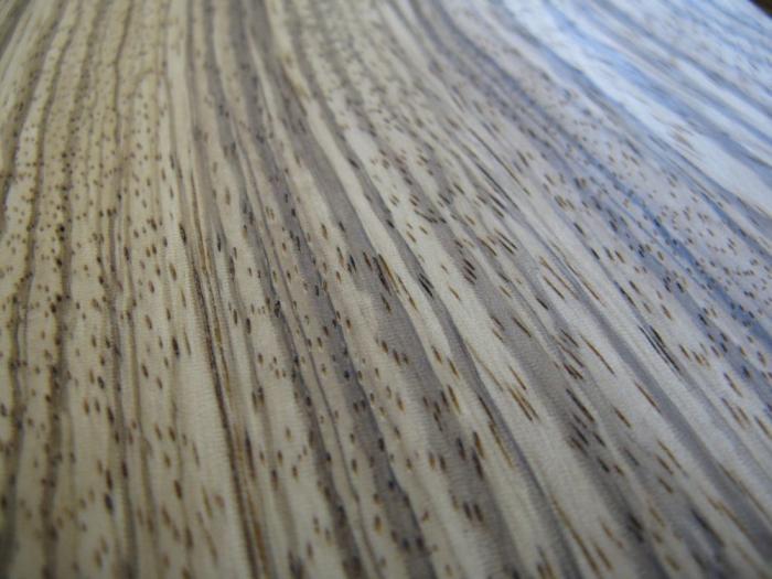

Mein Projekt ist ein Hängeschrank aus Nussbaum kombiniert mit Zingana/Zebrano. Dieses Holz ist drehwechselwüchsig und nadelrissig. Es lässt sich schwer hobeln und die Oberfläche ist schwer zu glätten. Trotzdem wollte ich, hervorgerufen durch die interessante Textur, dieses Holz einmal verarbeiten. Die Bohle wurde aufgetrennt und dann mit einem Schrubhobel gezwercht. Dieses habe ich dann mit dem Nr.5 wiederholt und dann diagonal von beiden Seiten das Brett weiter bearbeitet. Mit dem Hobel Nr.4 habe ich dann weiter geputzt. Die Ergebnisse hatten keine durchgehend glatte Oberfläche. Die Eisen sind leicht gerundet und wurden vor der Holzbearbeitung frisch geschärft und abgezogen. Nach der Hobelarbeit habe ich dann weiter mit der Ziehklinge und weiter noch mit Stahlwolle gearbeitet. Nach der Ölauftrag stellten sich die Fasern wieder auf und nach Trocknung und Zwischenschliff und erneutem ölen, das gleiche Ergebnis.

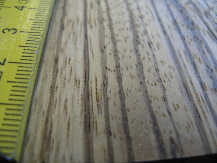

Hier nun noch zwei Makroaufnahmen nachdem ich mit Ziehklinge und Stahlwolle gearbeitet habe, das ganze geölt und anschließend wieder mit angeschliffenem 400er Abranet den Zwischenschliff gemacht habe
Den Zollstock daneben gehalten, zur besseren Anschauung

vielen Dank für die Antworten. Wie ich schrieb habe ich durch andere Brettabschnitte eine verminderte Widerspenstigkeit bei der erneuten Bearbeitung als Lösung vorgefunden. Da es aber aus der gleichen Bohle gewonnen wurde, ist die Beeinträchtigung vermindert, aber dennoch vorhanden. Mit der bereits beschriebenen Vorgehensweise habe ich die Bretter wieder bearbeitet und dann zum Schluss mit einem Ziehklingenhobel ein gutes Ergebnis erreicht.
@Pedder
Du hast Recht. Der Fachterminus lautet: wechseldrehwüchsig. Das mit dem Alkohol werde ich mir merken. Das Holz damit gefügig machen: vielleicht mit einem leckeren Obstwasser? Nettes Gedankenspiel.
Bei der gestrigen Versuchsanordnung bin ich dann noch auf eine ganz andere Lösung gekommen. Aus einem Stück Federstahl aus der Sägeblattkiste habe ich mir ein 30 mm breites Stück geschnitten und habe es leicht gerundet und dann als kleine Ziehklinge entgegen der Hobelrichtung bei den wechseldrehwüchsigen Bereichen eingesetzt. Damit erreichte ich die Planung der aufgerichteten Fasern. Und die gesamte Fläche fühlte sich erheblich besser an. Aber es ist kein grundsätzlicher Weg.

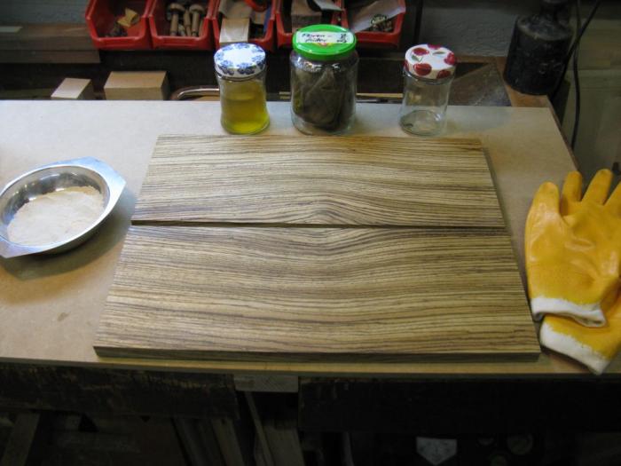

Nun noch einige Bilder nach dem heutigen Werkstatttag.
Nach der letzten Behandlung mit dem Ziehklingenhobel und der ersten Porenfüllung mit Schellack
Das Ergebnis für das Projekt.
