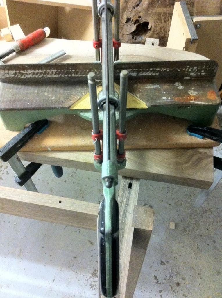

Gestern habe ich eine alte Ulmia 352 gekauft. Alles komplet und einige saegeblaetter dazu fuer 55 euro. Also nicht all zuviel. Aber ein paar problemen gibt es doch. Vor ich alles neu kaufe moechte ich gerne mal nachfragen ob dies alles normal ist.
Zum ersten ist der griff ganz queer. Die stange ist da wo der griff einrastet auch ziemlich gestaucht. Er haengt nach links hinaus. Das kann ich wahrscheinlich ziemlich einfach richten, aber ist es normal das die alte Ulmia so hingenommen sind?
Zum zweiten, das saegen geht sehr ruckartig. Wenn man "in die luft" saegt fuehlt alles wunderbar leichgaengig. Aber ins holz beisst er immer fest. Nun habe ich mir die zaehne mal genau angesehen. Ich habe einige gehaertete blaetter. Die habe eine sehr agressive schnittwinkel nach vorne, wie an eine bandsaege. Das einzige ungehaertete blatt hat eine normale schnittwinkel wie an eine handsaege. Beides haben sehr viel schraenkung. Blatt ist 0,8 mm dick, mit schraenkung 1,2 mm. Das ist doch viel zu viel? Wuerde das das schlechte saegeverhalten erklaeren? Das schnittbild ist auch sehr riefig.
Zum dritten saegt er schief. Horizontal ist alles gut, aber vertikal hat er eine abweichung von 1 mm auf 9 cm. Das blatt steht aber auch ziemlich schief ins gestehl. Geschaetzt 1 bis 2 mm. Die stegrohre stehen aber fast gerade. Also, ausgeleierte fuehrungsschieber?

Diesen Sägen sind eigentlich sehr präzise. Bei deiner scheint das verbogene Sägengestell die Hauptursache zu sein. Das Blatt muss rechtwinklig zum Tisch stehen. Normal ist das nicht, es scheint so, als wäre die Säge irgendwann heruntergefallen.
Bei Ulmia bekommst du, meines Wissens nach, die einzelnen Komponenten als Ersatzteil. Ich glaube mit biegen wird das nichts.

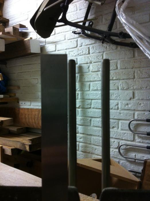

Ich habe noch ein bild von die stehbolzen und ein praezisionswinkel auf den tafel gestellt. Mann sieht der lichtspalt oben ist ein bischen enger als unten. Ist das normal? Es wuerde jedenfalls nicht erklaren warum das saegeblatt so schief im gestell sitzt.
Ich werde heute abend erstmal versuchen der sagebuegel zu richten, das sieht alles nicht so schwierig aus, und neuteilen kaufen kann ich immer noch. Und du meinst 0,4 mm schraenkung fuer ein 0,8mm blatt ist normal? (Ich frage noch mal nachdrueklich um ganz sicher zu sein...)

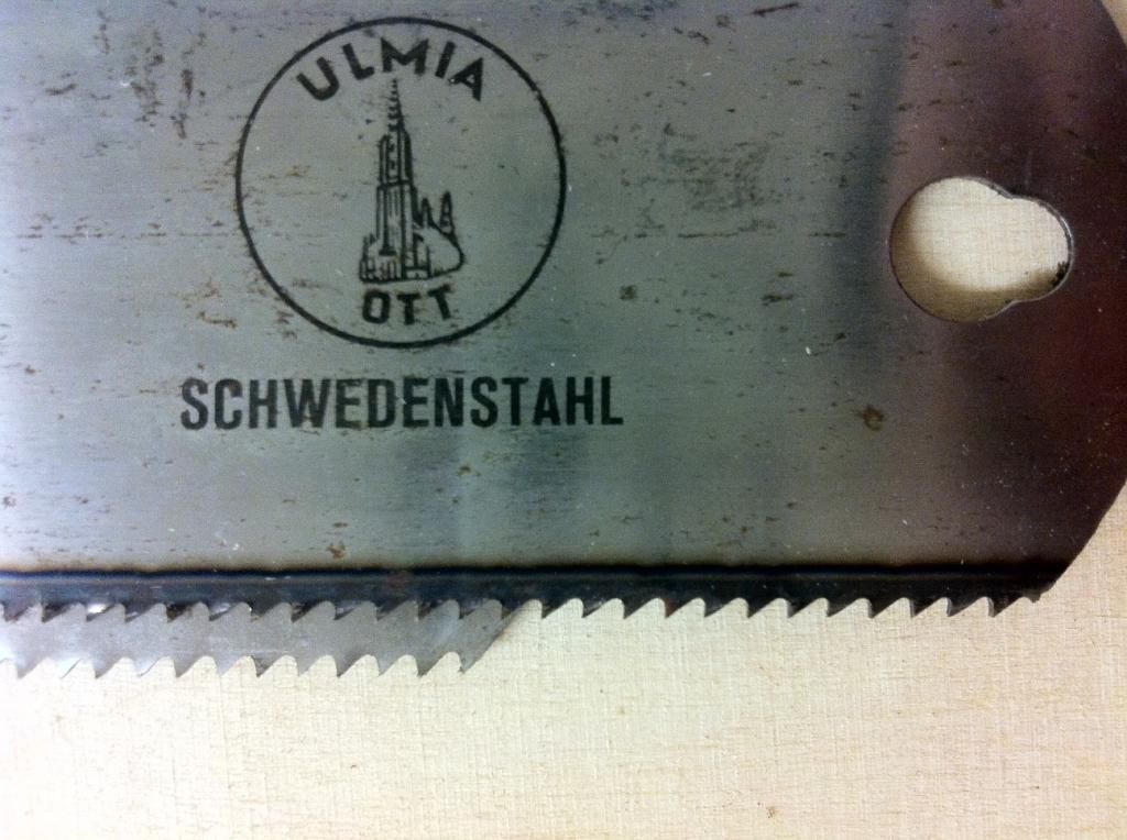

Das problem war eigenlich nur das lange mittelrohr. Es war schief gestaucht wo der griff sitzt und es war verbogen. Mit hammer und ein stuck rundstahl habe ich die richtige form am ende wieder hergestellt. Zum schluss auf ein kleines amboss alles ein wenig enger gehammert, damit der griff ziemlich eng sitzt. Das rohr habe ich mit schraubstock und meine haende wieder gerade gebogen. Es ist noch nicht perfect aber viel besser. Vielleicht kaufe ich mir mal ein neues rohr. Das blatt steht nun senkrecht zum tisch und das saege resultat ist auch viel besser. Noch nicht 100% wenn ich ganz tief saege, aber ich hoffe mit schleifen und schranken da noch etwas besseres machen zu koennen.
Hier ein bild der beide blaetter. Wenn man gut schaut kann man die negative schnittwinkel im gehaertetes blat erkennen. Das andere blatt hat eine positive winkel. Was ich jetzt auch gesehen habe, die zaehne sind nicht fuer querschnitte geschaerft, sonder fuer laengsschnitten! Natuerlich geht das auch, ist aber nicht optimal. Auch weil die zaehne im mittelteil ziemlich stumpf sind gehe ich das ungehaertete blat mal feilen. Weiter soll ich das ganze geraet auch noch ein bischen putzen und oelen. Aber mit ein bischen arbeit ist es jetzt schon viel besser, ich wuerde sagen, fast perfekt.

Ich glaube nicht, dass die Blätter mit den stark auf Stoß gefeilten Zähnen (negativer Rake) wirklich für die Gehrungssäge gedacht waren. Aber man kann diese Blätter mit einer Diamantfeile feilen oder sie anlassen (temper?). Bei 250 °C im Backofen, bis das Blatt blau wird, dann kann man die auch wieder mit einer normalen Sägefeile feilen.
