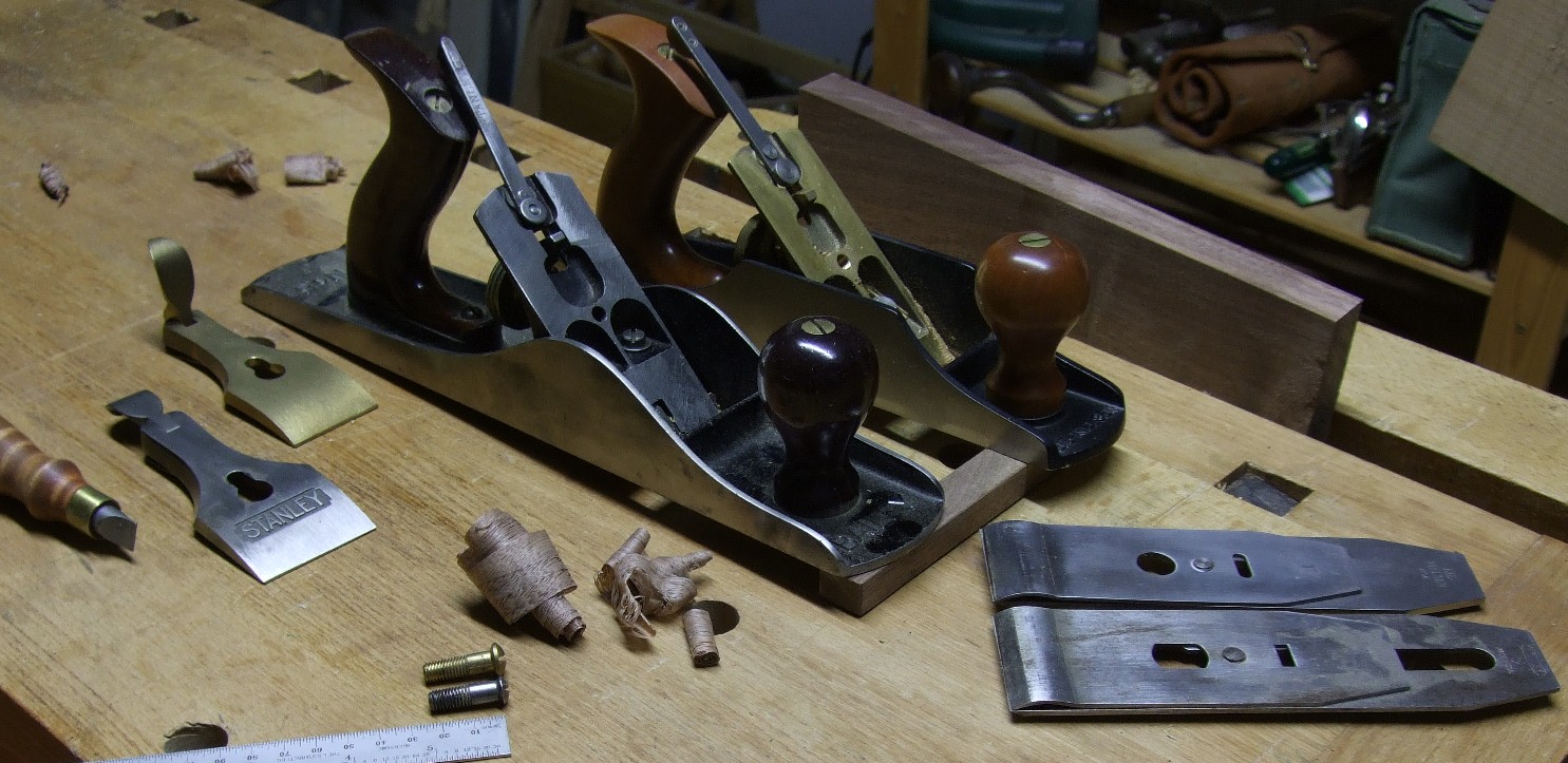

Ich habe bei zwei unterschiedlichen Modellen (LN 5 1/4 und Stanley 5) die Eisen getauscht. Von der Dicke her passt das LN-Eisen samt neuer Klappe einwandfrei in den alten Stanley. Der Mitnehmer wandert allerdings aus seinem normalen Arbeitsbereich in einen extremen, wo er gerade noch funktioniert. Das liegt am entsprechenden Loch, s. Foto, es ist etwas anders plaziert.
Festgestellt habe ich eine Kuriosität der abgehobenen Klasse. Das Stanley-Gewinde stand letztens hier zur Diskussion. Es wurde in das Neandertal verbannt. Die gute und auch schlechte Nachricht ist, dass das LN-Gewinde mit letzterem identisch ist. Ersatz sollte also kein Problem sein. Die Länge der Schraube ist bei beiden Exemplaren gleich.
Die Originalschraube hat von der Länge her mehr als gereicht, das Eisen samt Spanbrecher und Klappe zu fixieren. Ich möchte hinzufügen, mein Stanley stamm noch aus dem ersten Weltkrieg.

Unglaublich, er hat sogar den Schraubendreher von LN...
*sabber*
