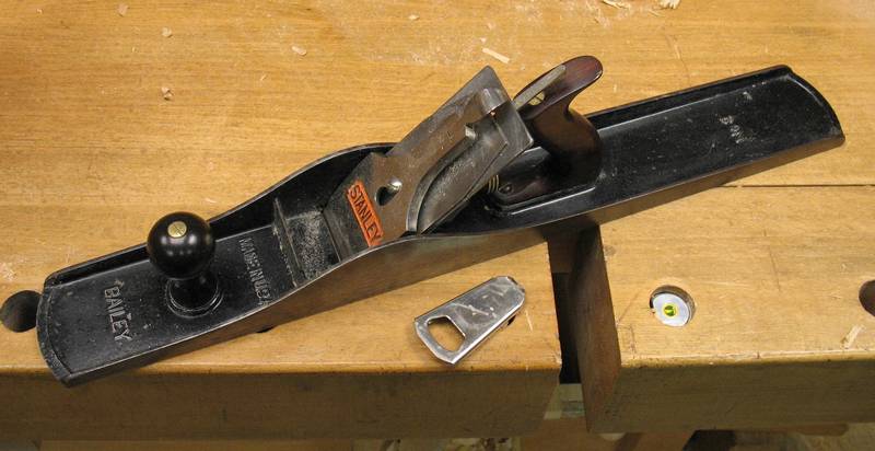

Stanley #7/8 und Hock (mit Bild)
Hallo Philipp,
ich arbeite mal Deinen Beitrag ab (so von Junkie zu Junkie).
Die Stanley- Konstruktion mit dem sehr kleinen Weg des Einstellmechanismus (am Zähnchen, das von unten in den Schlitz am Spanbrecher greift) erfordert zwingend, dass der Angriffspunkt am Eisen immer am gleichen Ort des Hobels ist. Da das Eisen kürzer wird und dabei allmählich durch den Hobel wandert, der Spanbrecher aber immer am gleichen Platz bleibt, ist es logisch, dort den Angriff zu schaffen. Ich habe noch nie Probleme mit einem Verrutschen der Verschraubung zwischen Spanbrechen und Eisen gehabt. Du bist entweder ein Riesenbär oder Du ziehst das nicht richtig fest. Da reicht eine kleiner Schraubendreher nicht, der zermatscht nur den Schlitz der (leider weichen) Schraube. Auf dem Bild siehst Du vor dem Hobel das hochentwickelte Kombiwerkzeug das ich dafür benutze. Man beachte die gerade gefeilte Vorderkante, damit ziehe ich die Spanbrecherschraube an.
Alter Stanley von 33 bis 42 (so wie mein #8, s. Bild): Ja, werkzeugtechnisch ist diese Zeit positiv belegt. In Amerika (und daher kommt er ja) wohl auch ansonsten. Den Rest wollen wir hier lieber nicht diskutieren.
Stummeliges Eisen? Auf dem Bild siehst Du meinen #8 mit Hock- Eisen. Vielleicht 10mm kürzer als beim Kauf, also noch viel Fleisch. Und so sieht das aus. Ist das kurz und stummelig?
Samurai: Es scheint das gleiche zu sein wie bei Feist, ja, jedenfalls sieht es genau so aus. Die Dickenangabe dort ("ca 2 bis 3 mm") kann eigentlich nur ein Scherz sein. Und in Wirklichkeit ist das Eisen (jedenfalls meines) 2,1 mm dick.
