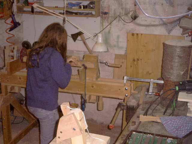

Hier meine Wippdrechselbank - mit Tochter...

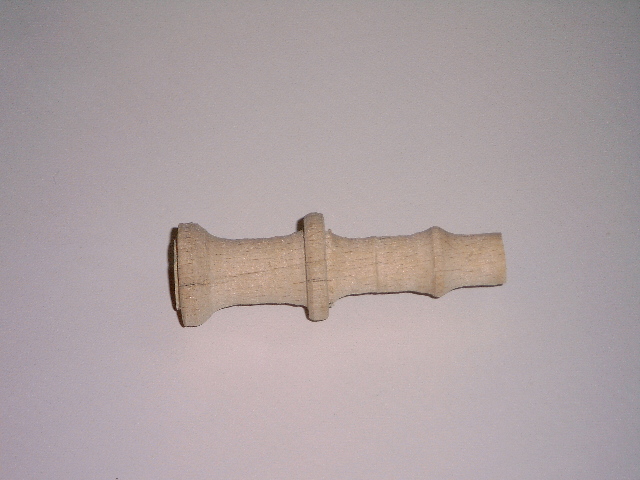

Wenn Du Deine Drechselbank fertig hast, kannst Du Dir eine Welle für den Antriebsriemen selbst drechseln. Dabei kannst Du die Spindel im Durchmesser Deiner Arbeitsgeschwindigkeit entsprechend anpassen, dazu einen Rand stehen lassen, damit der Riemen nicht abhauen kann, und Du kannst den Aufnahme-Dorn leicht konisch drehen. Hier eine von mir, mit zwei "Gängen":

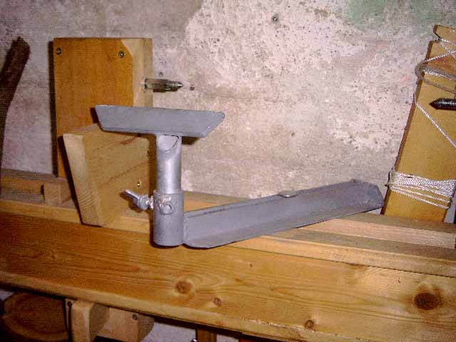

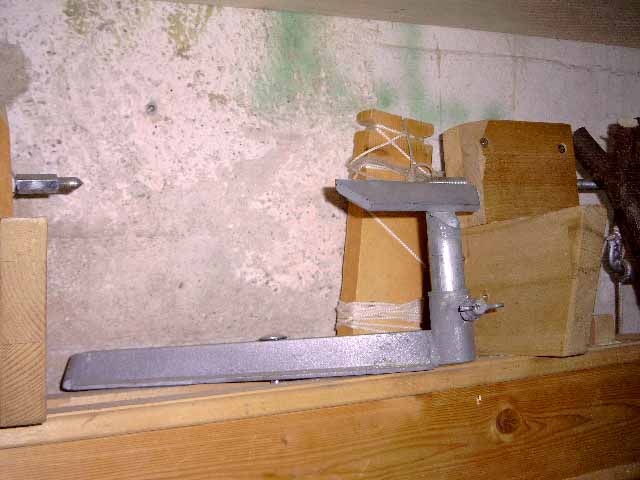

Ich habe ´mir eine Auflage aus Stahl gebastelt:
Die Auflage ist assymetrisch, die rechte Seite ist kurz,
damit sie um 90 grad gedreht nicht an der Spindel anstößt,
ich aber eine gerade Auflage vor der Öffnung habe.
Meine Holz-Improvisationen haben mich da nicht befriedigt.

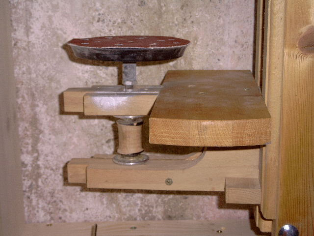

Und ein kleiner Gag, der aber zum Werkzeugschleifen recht nützlich sein kann:
aus einer Fahrradnabe und einem Exenter-Schleifteller ist dies entstanden,
mit der Möglichkeit sogar einen Schalen-Rohling aufzuschrauben.
Ich muß zugeben, daß diese Lösung noch Tücken hat,
daher hier nur als Provisorium erwähnt...
