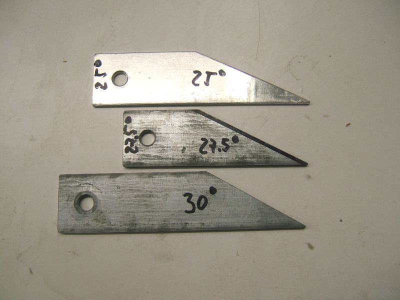

für alle, die nicht gern mit einer am Eisen fixierten Führung schärfen möchten, sind solche selbst hergestellten Winkel eine gute Hilfe beim Schärfen:
Das Eisen mit dem Winkel in die richtige Stellung bringen, dann den Winkel wegnehmen - bei kleinen Eisen oder Stemmeisen kann man ihn auch währen des Schärfens festhalten - dazu den Winkel aber etwas höher stellen und darauf achten das die Winkelunterkante beim Schärfen parallel zum Stein kommt:

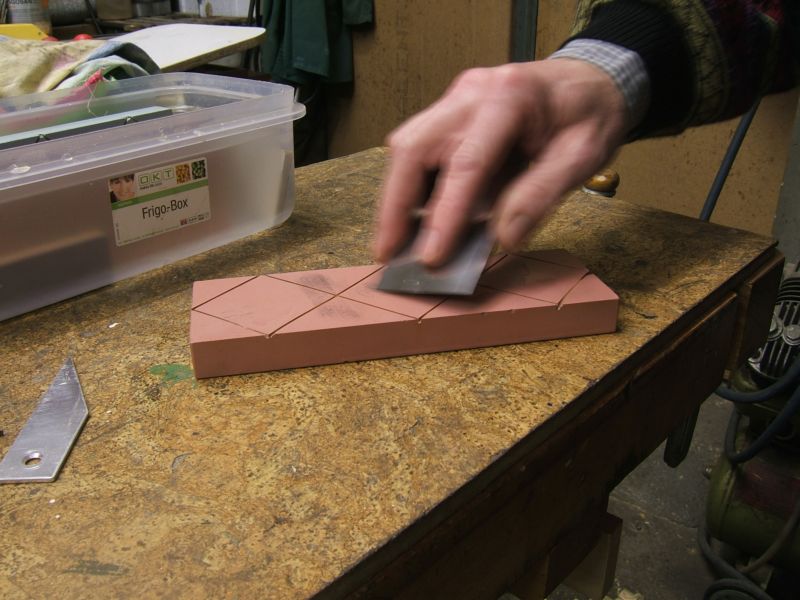

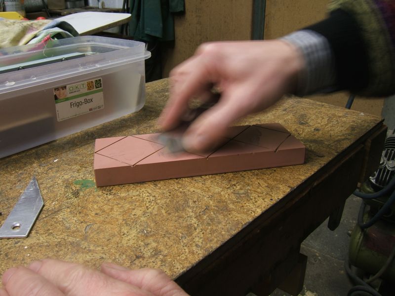

Hier das Schärfen mit kreisenden Bewegungen. So kann ich den Winkel am Besten einhalten - vor allem, wenn ich die Fase nicht voll auflegen kann. Schleift man lange mit schiebenden Bewegungen, kommen unweigerlich die äußeren Schmalseiten zu kurz - der Stein wird hohl. Ist viel von einem Eisen abzutragen ist die schiebende Methode aber sehr effektiv:

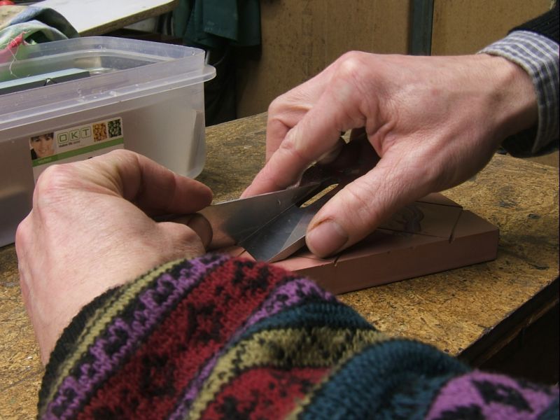

Hier beim Abziehen der Rundung der Schneidenecken. Meine Steine liegen immer im Wasser, in einer verschließbaren Kunststoffbox. Es soll aber Steine geben, die das nicht vertragen:

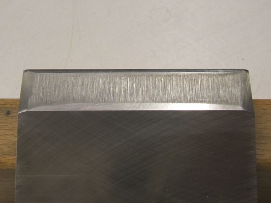

Anschliff bei meinem 57er Veritas-Eisen, mit 25° Keilwinkel und 2,5° Mikrofase (auf dem Bild nicht sichtbar). An der Maschine behutsam hohlgeschliffen, mit ziemlich kräftig abgerundeten Ecken, so daß ich möglichst wenig mit den scharfen Kanten auf den Stein muß:
