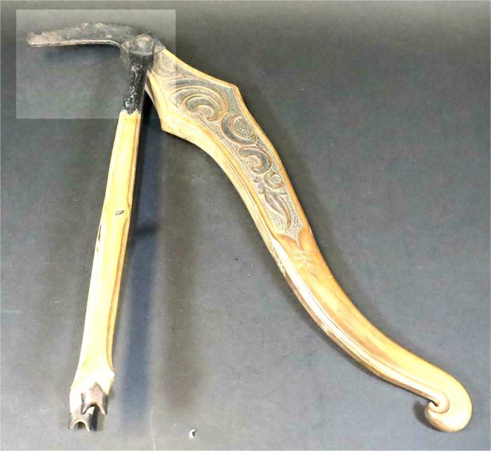

Hallo Kurt,
wissend kann ich das nicht beantworten. Aber ähnliche Werkzeuge sind mir aus der Wagnerei bekannt. Das erste Bild kann ein Spannwerkzeug für die Speichenmontage sein. Auch bei dem Aufziehen der Radreifen müssen vereinzelt die Speichen nachjustiert werden, damit das erhitzte Eisen auf die Holzfelge gezogen werden kann.
Das zweite Bild habe ähnlich bei der Herstellung von Speichen gesehen. Hier muss die Speiche in die Segmente der Holzfelge. Dazu muss der Winkel stimmen damit die Bohrung durchgeführt werden kann. Für eine Serienfertigung von Standardgrößen, z.B. bei Leiterwagen, kann ein Sonderwerkzeug angefertigt worden sein.
Vielleicht hilft das ja weiter.

Hallo Uwe
leider sind die Werkzeuge nicht vom Wagner. In keinen Katalogen u. Büchern tauchen solche Teile auf. Bei dem Wagner (Stellmacher) in meinem Bekanntenkreis hat keiner ein solches Teil gesehen. Mein Bekannter Stellmacher hat Kanonengestelle für Emirate hergestellt. Außerdem diverse Kutschen des Thailändischen Königs repariert.
Wenn du andere Infos hast, sende sie mir.
Gruß Kurt

Hallo Kurt,
geh doch mal in den Norden der USA. Gerade in den landwirtschaftlich geprägten Gegenden sind diverse Kutschenbauer ansässig, die ihre Arbeiten zeigen. Da werden auch heute z.B. noch durch die Amish People die Pferdefuhrwerke eingesetzt.

Hallo ihr Helfer
Das Werkzeug mit dem Langen Holzhebel ist zu schwach für das Aufziehen von Reifen, außerdem habe ich das Aufziehen von Reifen beim Schmied gesehen.
Das andere Werkzeug ist mit 2 Klinken die einrasten. Das Klappteil für einen runden Stab???
Habe über Google schon versucht, leider ohne Erfolg seit vielen Monaten.
danke euch trotzdem.

Hallo Kurt,
ich habe das eine Bild mal im Amerikanischen Forum gepostet, in dem ich auch schreibe Es kamen zwei Fragen auf:
Gibt es eine Art von Text/Nummern-Prägung mit der man vielleicht nach Patenten suchen könnte?
Könnte das aus dem Umfeld Gießerei oder einem Betrieb, der mit geschmolzenen Metall zu tun hat, kommen?

Hallo Kurt,
Das obere Teil erinnert mich irgendwie an einen Kettenspanner.
Mein Großvater hatte so was an seinem Wagen, damit konnte man die Schläge in der Mitte zusammenspannen, damit die nicht nach außen gedrückt wurden wenn der Wagen voll geladen war.
Gibt es auch heute noch.
https://www.roewe-landtechnik.de/teile/anhaenger-teile/kettenspanner-verzinkt.php
So ganz perfekt passt das nicht, aber vielleicht fehlt da die Kette und man hat das früher in irgendeiner Form als Spannmittel eingesetzt. Dazu passt auch die Kerbe am Ende des Griffs, damit wurde der Kettenspanner im gespannten Zustand fixiert.
Bei dem unteren Teil könnte ich mir vorstellen daß das zum Gießen von Teilen aus Blei oder im Goldschmiedebereich eingesetzt wurde.
Unten wurde möglicherweise die eine Hälfte der Form mit der Daumenschraube fest eingespannt und die andere Formhälfte wurde dann in die Sperrklinken eingerastet.
Auf das obere, runde Teil kann ich mir keinen Reim machen. Vielleicht gab es auch runde Formen?
