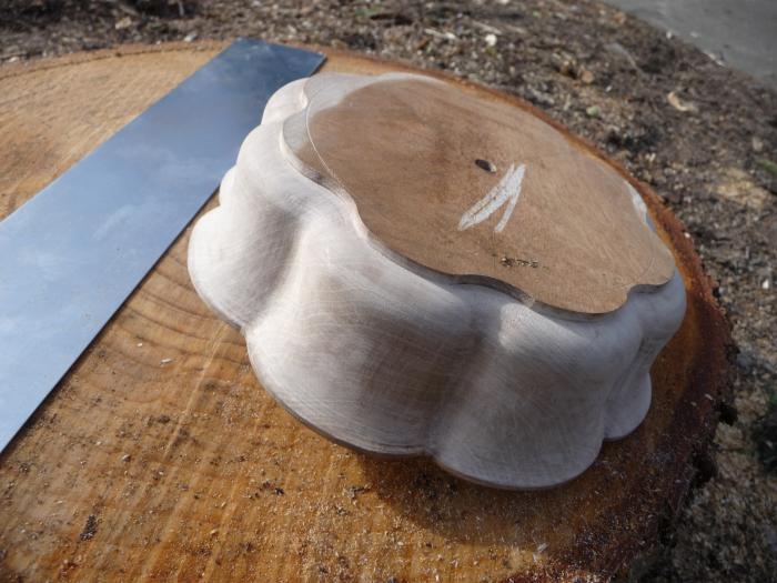

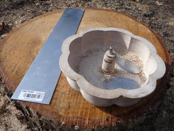

Ich hab mir neue Ziehklingen hergestellt, da ich mit den auf dem Markt angebotenen Klingen und deren Form nicht so ganz glücklich bin, entschloss ich mich es mal selbst zu versuchen und nach meinem Gutdünken welche herzustellen.
Es traf sich gut, zum wiederholten Male hatte ich vom Dictum- Handwerksforum einen Gutschein, ich bekam ihn für den Teller in Kirschbaumholz, der drohte abzulaufen, also bestellte ich mir ein Stahlblech, o.6mm dick, hatte große Schwierigkeiten es mit meiner alten Blechschere zurecht zu schneiden, da das Material doch sehr hart ist.
Beim herrichten, legte wieder größten Wert auf absolut saubere Kanten, die ich erreiche, in dem ich sie mit unterschiedlichen Steinen schleife, bis sich ein feiner Grat seitlich beginnt sich abzulösen.
Die Form, die ich für die ersten beiden Klingen wählte kenne ich in kleinerer Form von einer Klinge die ich beim Hausherrn kaufte, die mir aber verloren ging, diese war allerdings nur 0.4 mm dick, damit lässt sich zwar gut arbeiten, beim Anziehen des Grates macht allerdings das dünne Blech Probleme, es droht wegzuknicken.
Ich werde mir nun noch andere Geometrien ausdenken, wenn ich es richtig überlege, benutze ich von meinen 5 oder 6 Klingen die ich bisher besaß, eigentlich nur die Klingen mit geschweiften Formen, den Schwanenhals benutze ich dabei sehr oft, bin aber der Meinung, das ich einige Partien der Klinge gar nicht benutzen kann, weil sie innen liegen.
Die beiden neuen Klingen machen sehr gute Arbeit, im Gegensatz zum Schwanenhals kann ich bei dieser Form jeden Millimeter der Außenkante benutzen, eine dritte mit dieser Form will ich mir noch fertigen mit etwas kleinerem Radius an einer Seite.
Da ich ja die Schalen fräse und dabei ja immer die äußere Form kopiere, ergibt es sich, dass die Durchmesser der Fräser abgestimmt sein müssen, so habe ich die äußere Form mit einem 10mm Halbrundfräser gefräst, also muss ich praktisch die ganze äußere Schale mit der Ziehklinge nacharbeiten, das hört sich schlimm an, aber viel länger als eine Stunde benötige ich nicht für die gezeigte Schale, hängt aber auch entscheidend von dem Zustand der Klinge ab.

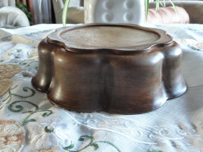

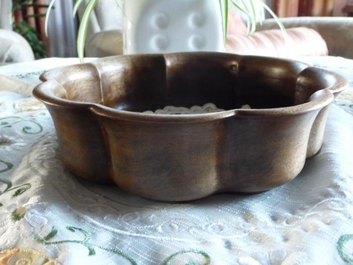

Ich möchte Euch noch die fertige Schale zeigen, sie steht nun schon etliche Tage
auf dem Wohnzimmertisch, in den letzten Tagen war sie mit Ostersüsigkeiten gefüllt.
Sie kommt gut an, allerdings mein Plan, etliche Exponaten zu fertigen um
sie dann auf einem Hoffest zu verkaufen, komme ich nicht so recht näher,
zum einen werden Schalen immer wieder verschenkt, andere erklährt meine Frau als unverkäuflich
Zu dumm, an der Schale gibt es einen Fehler, hab mit dem Kugelfräser innen eine Marke hinterlassen,
ausgerechnet diese Stelle ist bei dem ersten Foto zu sehen.

Mir gefällt die Schale sehr gut.
Und es ist kein Fehler sondern der besonxere Charakter der Schale, der zu sehen ist.
Viele Grüße Dirk

Ja, gefallen tut mir die Schale, man hat halt immer den Anspruch ohne Fehler auszukommen,
allerdings die Art sie zu fräsen macht es schwierig, Fräsmarken zu verhindern,
wenn es dann beim letzten Fräsgang doch passiert, ärgert man sich schon ein wenig.
Übrigens, ganz am Anfang, als ich diese Methode anfing zu praktizieren, ferttigte ich eine Schale,
deren Schwierigkeitskrat ich bis heute nicht mehr erreichte,
leider haben wir diese Schale auch verschnekt, nun möchte ich mich noch mal mit dieser Variante versuchen.
