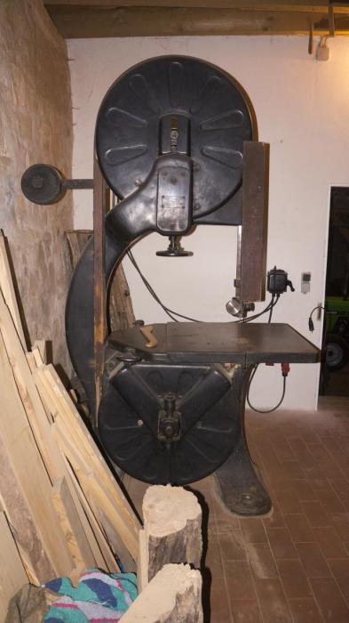

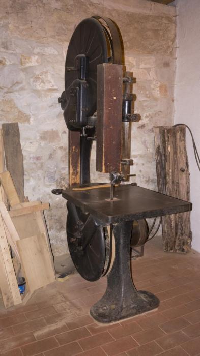

ich hab heuer eine Bandsäge von Paul Trommer aus dem Jahr 1935 hergerichtet. Die Maschine läuft inzwischen, allerdings hab ich noch ein Problem mit der Einstellung des Bandlaufes auf den flachen Bandagen. Vielleicht ist jemand hier im Forum der sich mit flachen Bandagen auskennt und weiß wie man solche Maschinen korrekt einstellt.
- Warum flache Bandagen?
Ich habe neue Bandagen auf die Maschine gemacht, da die alten stark abgenutzt und krumm waren. Ursprünglich war wohl Gummi auf den Rollen. Ich hab jetzt Gummikork-Bandagen aufgeklebt. Zunächt hab ich diese leicht ballig geschliffen, weil ich dachte, das wäre die beste Lösung (war leider nicht mehr zu erkennen ob die alten Bandagen ursprünglich ballig oder flach waren). Allerdings hat sich dann ein Problem mit den Sägeblatt-Führungen ergeben: Auf balligen Bandagen läuft das Sägeband immer mittig; Auf flachen Bandagen läuft das Sägeband am vorderen Rand der Rollen, so daß die Zähne vorne überstehen und nicht auf der Rolle laufen (der Schränkung wegen). Wenn ich auf meiner Maschine bei balligen Bandagen ein schmales Sägeblatt laufen ließ, ging das problemlos. Wollte ich jedoch ein breites Sägeblatt verwenden, war der Rücken des Blattes weiter hinten als es die obere Führung zuließ. Die obere Führung läßt sich nicht weit genug zurück stellen. Unten ist eine Führung aus Holzklötzen verbaut, die sich nicht nach vorn und hinten verstellen läßt. Bei mittigem Lauf des Sägeblattes - wegen den balligen Bandagen - müßte ich bei jedem Sägeblattwechsel auf ein breiteres oder schmäleres Blatt, auch die Holzklötzchen austauschen gegen entsprechend breite, passende Klötzchen. Aus diesen zwei Gründen gehe ich davon aus daß die Maschine ursprünglich für flache Bandagen konstruiert wurde. Bei flachen Bandagen kann die obere Führung weit genug zurück gestellt werden - egal wie breit das Blatt ist. Die untere Führung muß nie getauscht werden, da die Zähne immer an der gleichen Stelle, nämlich ganz vorne, laufen. Ich hab die Bandagen also wieder flach geschliffen.

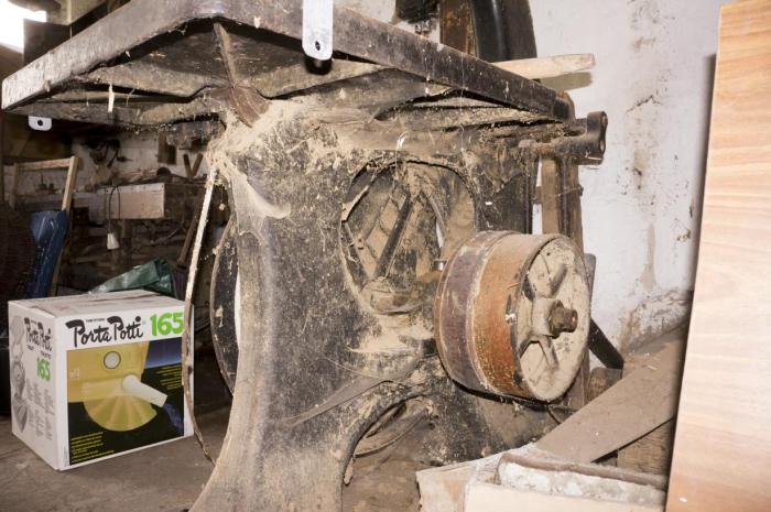

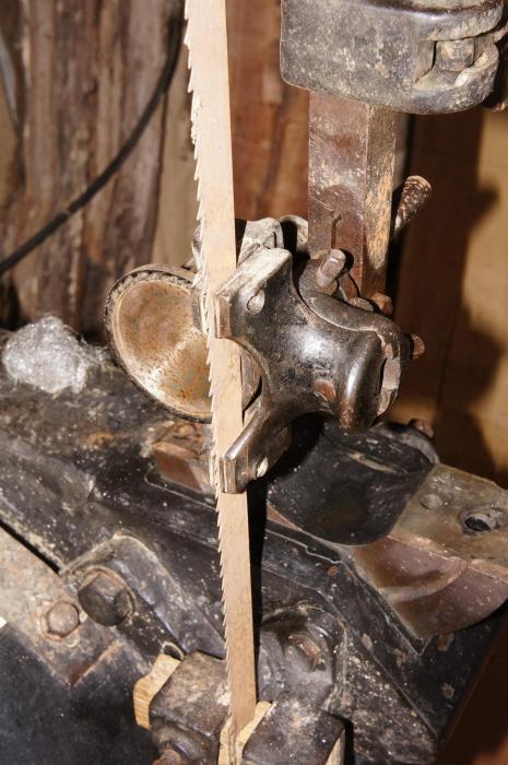

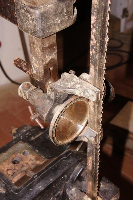

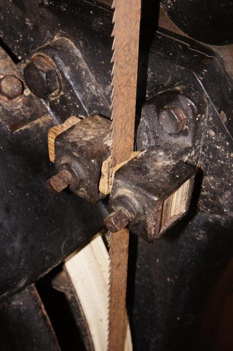

(das sind noch Bilder von den Führungen vor der Restaurierung)
- Beschreibung des Problems:
Leider schaff ich´s nicht, das Band so laufen zu lassen, daß es so weit wie möglich auf den Rollen läuft, die Zähne aber vorne überstehen. Auch wenn ich die obere Rolle noch so fein justiere - das Band läuft immer entweder so weit vorne, daß die Zähne einen knappen cm vor der Rolle laufen oder das Band läuft komplett zurück auf die Rolle, so daß auch die Zähne auf der Rolle laufen. Durch die Rückenrolle könnte ich das zwar verhindern, aber zwischen Sägeband und Rückenrolle soll ja eigentlich ein bisschen luft sein, so daß die Rolle nicht ständig mitläuft, solange nicht gesägt wird.
- Zum Sägeband:
Das Band ist nagelneu, gerade verschweißt und korrekt geschränkt. Die Schränkung beginnt erst vor dem Zahngrund.
- Zur Maschine:
Aufgrund des Alters mußte ich die komplette Maschine zerlegen und reinigen. Die untere Rolle war also auch ausgebaut. Ich habe sie wieder in der Einstellung montiert wie sie vorher montiert war, als ich sie bekommen habe. Obere und untere Rolle fluchten genau - soweit ich das beurteilen kann. Ich habe auch versucht die untere Rolle ein klein wenig nach vorne oder hinten zu kippen - das brauchte aber keine Verbesserung bez. oben genanntem Problem.
Ich würde mich sehr über fachkundige Tips freuen!
Vielen Dank schon mal und Grüße,
Michl

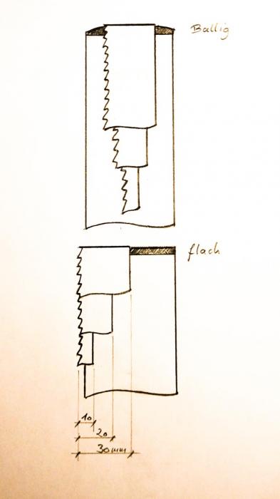

Hier noch eine Skizze zur Veranschaulichung:
1. Bei Balligen Bandagen läuft der Rücken der Bandsägeblätter weiter hinten als bei flachen Bandagen. -> Die originale, obere Führung läßt sich nicht so weit zurück stellen, daß breite Blätter noch verwendet werden könnten.
2. Bei Flachen Bandagen laufen die Zähne immer an der gleichen Stelle. -> Die Holzklötzchen der untren Führung müssen nie gegen schmälere oder breitere getauscht werden, was bei Balligen Bandagen der Fall wäre.

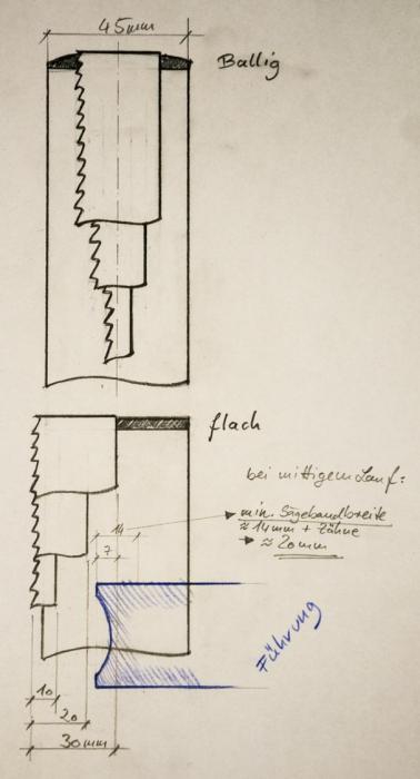

Kleine Korrektur - ich hab gestern was verwechselt:

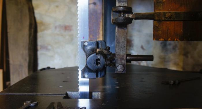

Breite Bänder laufen bei balligen Bandagen problemlos. Aber Bänder die schmäler als 20mm sind, laufen vorne mit den Zähnen in die Seitenführungen. Es ist also nicht die Rückenrolle die nicht weit genug zurück gestellt werden kann, sondern die Seitenführung. Sorry!
Hier noch eine Skizze in die ich die Seitenführung mit Maßen eingetragen habe:
Auf dem Foto ist ein 30er Band aufgelegt. Die Bandmitte hab ich rot markiert.

Zu Deiner Frage ob vielleicht keine breiteren Bänder verwendet werden konnten: Das ist nach meiner Korrektur oben, jetzt andersrum. Irgendwie kann ich mir aber nicht so recht vorstellen daß die Maschine nicht für Bänder, schmäler als 20mm gebaut wurde. Dann könnte man damit keine kleineren Radien als 140mm schneiden. Die Maschine stand ursprünglich in einer Wagnerei. Da waren sehr kleine Radien eigentlich alltag.
Das Nachstellen der Rückenrolle ist ansich kein Problem - geht ja ganz schnell. Das muß man beim Bandwechsel eh - egal ob die Bandagen ballig oder flach sind. Daß allerdings die unteren Klötzchen bei jedem Bandwechsel ausgetauscht werden müssen erscheint mir ein bisschen zu aufwendig. Aus diesen Gründen tendier ich immernoch dazu, daß die Bandagen ursprünglich flach waren, denn dann können schmale Bänder verwendet werden und die unteren Klötzchen müssen nicht ständig getauscht werden. Aber sicher weiß ich das natürlich nicht.

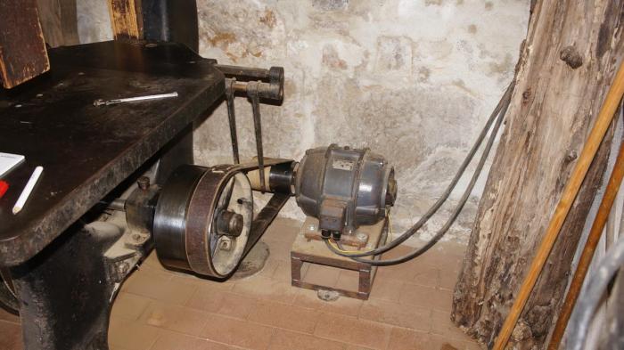

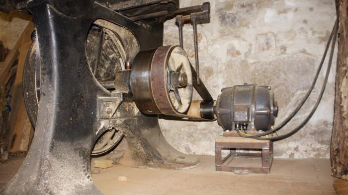

Kurz zum Antrieb:

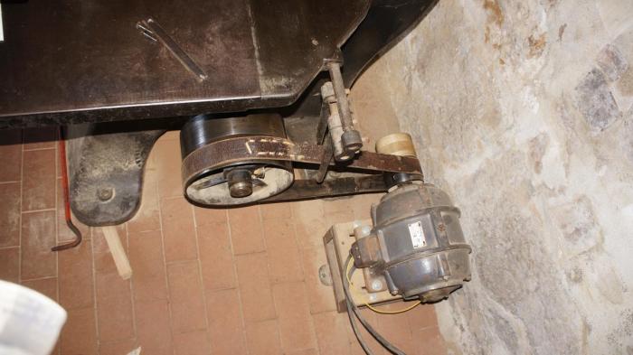

Den habe ich wieder ungefähr so eingebaut wie er zuletzt in der Wagnerei, aus der ich die Säge habe, installiert war. Eine Motorwippe gibts nicht. Der Motor steht einfach auf einem Motorträger. Sollte sich der Riemen dehnen, kann der Motor mittels Langlöchern verschoben werden und so der Riemen wieder gespannt werden. Hier Bilder:

Wenn ich die Bilder richtig interpretiert habe, dann gibt es wohl keine Möglichkeit, die Führung weiter nach hinten zu versetzen (ggf. auch die Stange, die die Führung trägt). Ohne die Maschine selbst in natura zu kennen, fällt mir momentan auch kein Weg, auf der Maschine schmalere Bänder in Verbindung mit balligen Bandagen fahren zu können.

Bilder von der Teichert kann ich hoffentlich nachreichen, wenn der Motor mal vernünftig montiert ist - aktuell ist das nicht befriedigend, weil nichts nachgestellt werden kann und der Riemen trotz Wachs rutscht. Einzelteile der Wippe sind schon fertig, aber es dürfte noch etwas dauern, bis das komplett ist. Ganz ursprünglich wurde die Maschine mit Tieren angetrieben, dann kam ein Verbrennungsmotor und dann irgendwann der elektrische Antrieb. In den 113 Jahren hat sich viel verändert...
