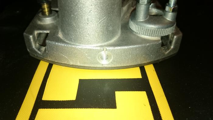

Oberfräse DW622: Wozu diese Bohrung? *MIT BILD*
Christoph Schmitz
Beiträge: 341
bei meiner Oberfräse DW622 (ähnlich DW621, Elu OF97) sind mir diese Bohrungen mit Gewinde M6 an den Stirnseiten der Grundplatte aufgefallen. Weiß vielleicht jemand, wozu diese dienen sollen? Im Handbuch sind sie nicht einmal dargestellt, geschweige denn beschrieben.
Ich werde sie vielleicht nutzen, um mir so einen Anti-Abkipp-Schuh dranzubauen, wie ihn die Fräsen von Festool haben, aber der eigentliche Grund würde mich schon interessieren.
Danke und viele Grüße

Das könnte noch aus dem ELU Erbe übrig sein.
Wir hatten mehrere Schablonenfräsrahmen für Fenster / Türen mit ELU Oberfräsen bestückt in meiner Lehrzeit im Einsatz;
die Rahmen wurden damals mit Hilfe dieser Gewindebohrungen mit der Fräse verbunden.
Von ELU gab es auch mal einen Tastanschlag wie bei Kantenfräsen, der dort befestigt wurde.

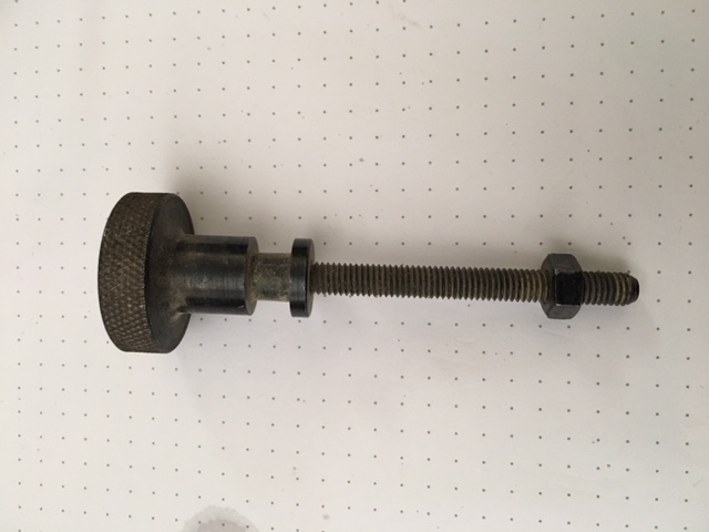

die Gewindebohrung ist zur Aufnahme der Einstellschraube, mit der man sehr präzise die Fräse in dem kleinen Frästisch oder den Alu-Guss Parallelanschlag einstellen kann.
ES grüßt Johannes

Die Bohrungen dienen allem, das man daran befestigen will.
Oberfräsen sind so vielseitig verwendbar,
dass ich über jede vorhandene Anbaumöglichkeit froh bin
und habe auch schon reichlich zusätzliche Bohrungen und Gewinde
an meinen Maschinen angebracht.
Gut Holz! Justus..

vielen Dank für Eure Antworten! Es gab also früher mal Zubehör, was hier befestigt werden konnte.
Ich werde die Bohrung wie gesagt nutzen, um diese Abstützung à la Festool zu basteln. Wahrscheinlich wird es einfach ein Stück Polycarbonat mit einem Langloch zum Verschieben werden.
