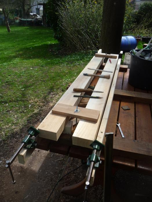

Hier sieht man die Leimvorrichtung, ich musste ja die einzelnen kurzen Stücke auch längs verspannen, dazu benutzte ich die Spanner, die man auf eine Leiste aufspannen kann, ein Erbstück von unserm Kollegen Heribert, der mir einige nützliche Dinge schenkte.

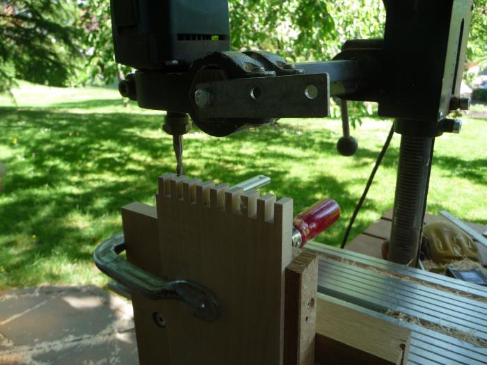

Die Schubladen-Teile wollte ich eigentlich auf meiner Tischsäge mit Hilfe meines 6mm Nuters zinken, die ersten Versuche waren aber nicht zufriedenstellend, ich hatte das Gefühl das Ahornholz war zu trocken, ich war ganz enttäuscht und fräste nun die Zinken auf dem Wabeco-Bohrständer mit einen 6mm Fräser, was sehr gut ging.

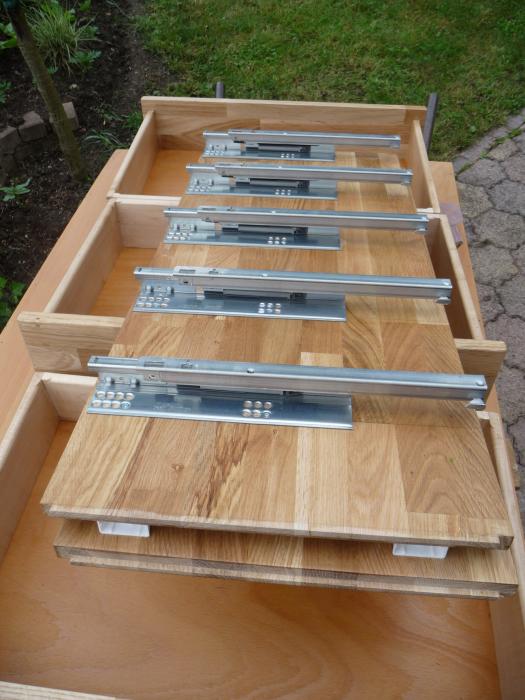

Ich modulierte mir die Schubladenzüge in CAD und setzte mir so ein Modelle der kompletten Kommode zusammen, so hatte ich die notwendigen Maße, um die Züge montieren zu können, spannend war dann der Moment, als ich zum ersten Male die Schubladen einsetzte und siehe, es passte, lediglich an einer Führung nahm ich eine kleine Korrektur vor.
Hier die montierten Führungen.

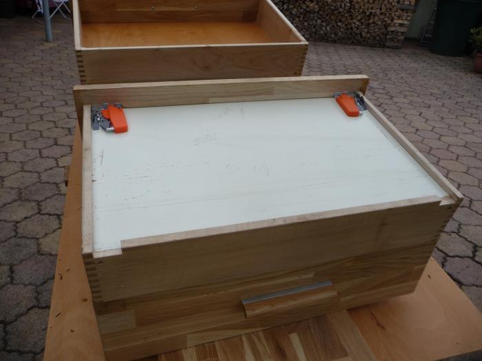

Die Blumzüge haben an der Unterseite der Schubladen kleine Arretierer, sie rasten beim EInlegen der Schubladen ein, zum Entnehmen drückt man die beiden orangene Hebel zusammen und die Schubladen lassen sich entnehmen.

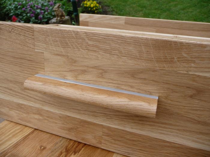

Die etwas eigenwilligen Griffe leisen sich gut nachfertigen, ein Aluprofil 8x8mm hatte ich schnell im Netz gefunden, das Profil nach zu fräsen war nicht schwierig.

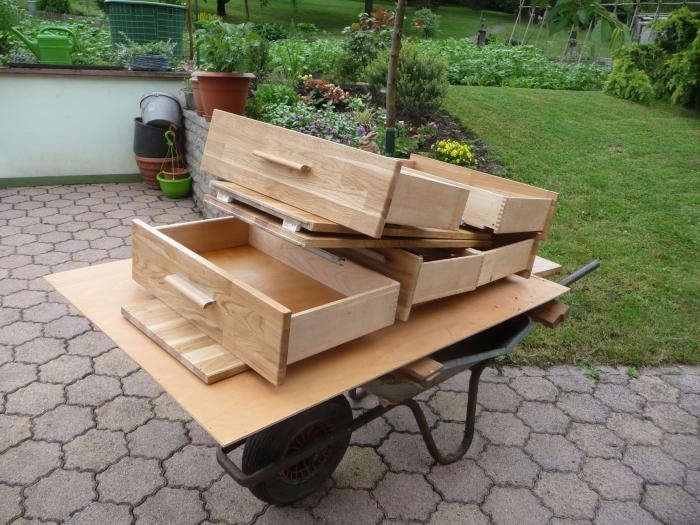

Zur Montage fuhr ich alle Einzelteile mit unserm alten Schubkarren runter zum Hof, dort montierte ich dann die Kommode zusammen.

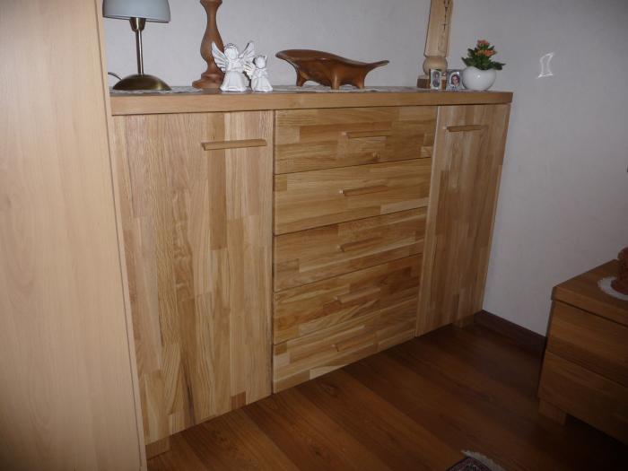

Leider ist das Objekt der Begierde nicht zu sehen für mich. Aber die fertige Kommode ist mir optisch etwas zu wild. Senkrecht - waagerecht - senkrecht ist ja okay, aber im waagerechten Teil sieht das nach Resteverwertung des Leimholzherstellers aus. Das wär mir zu unruhig im Bild.

Es ist wie immer: Das Möbel muß Dir und vor allem Deiner Frau gefallen. Kein anderer wirft da täglich einen Blick drauf! Und bei Euch steht beim Anblick eher der Gedanke im Raum "das hat mein Franz aber sauber hingekriegt".
Mein Badezimmerschrank ist auch aus diesem "Parkettholz", aber wesentlich ruhiger im Erscheinungsbild. Aber das ist ja auch eine Frage des Geldes. Für mein erstes größeres Objekt wollte ich nicht unbedingt wesentlich teureres Leimholz mit durchgehenden Lamellen einsetzen. Im Fachhandel war das jetzt genommene schon teuer genug, aber qualitativ eben auch keine Baumarktware. Und selbst herstellen erfordert erst mal das passende Holz und auch die nötige Ausrüstung für größere Flächen.
