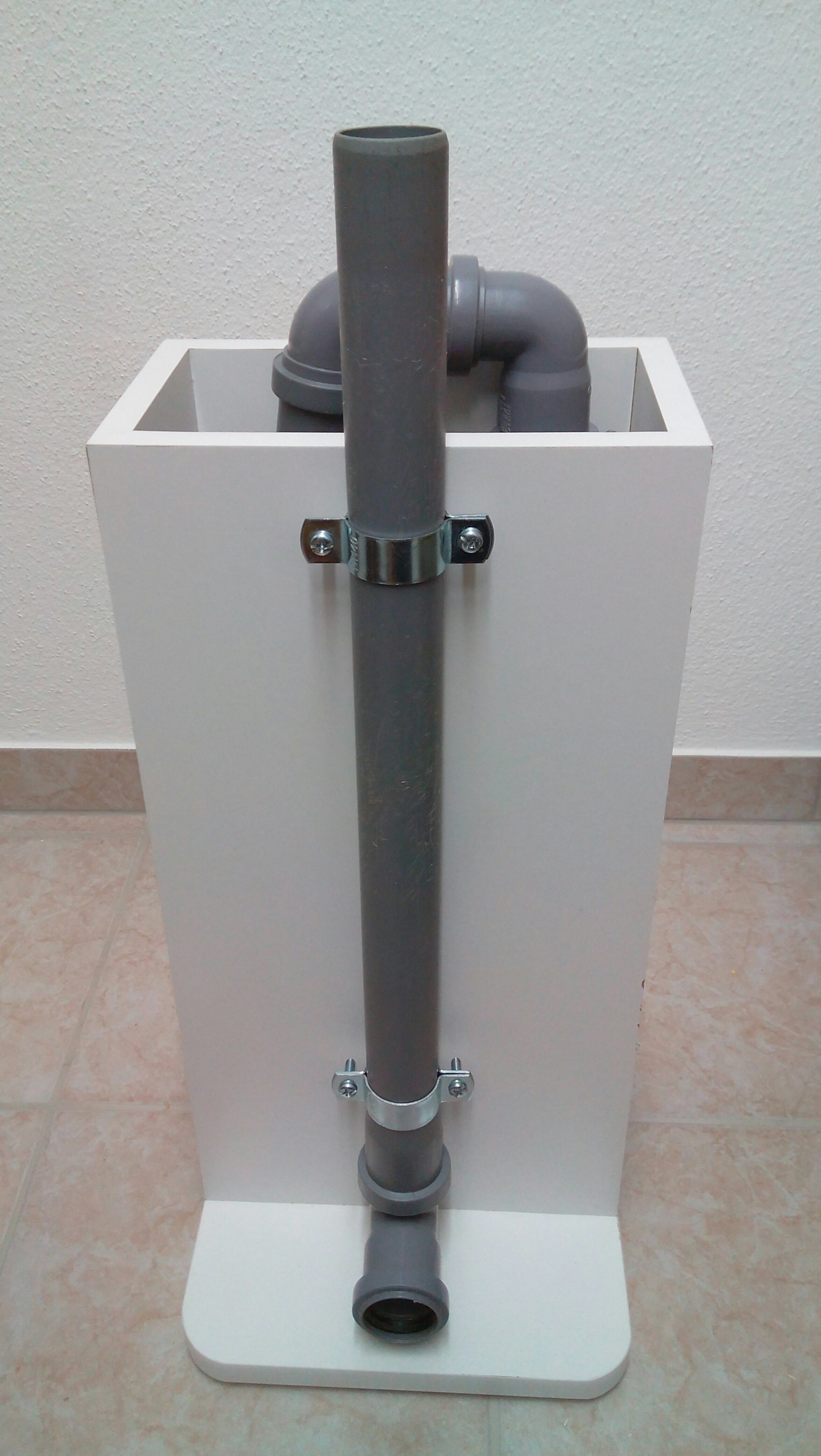

Hallo Holzwerkerinnen und Holzwerker,
inspiriert durch eine Absaughalterung aus der Lesergalerie von Holzwerken (http://www.holzwerken.net/Lesergalerie/Werkstatttipps/Universelle-Absaugung) habe ich mir aus Resten eine Halterung mit integrierter Aufbewahrungbox gebaut.
Das ganze hat vier Kunststofffüße, wie man sie typischerweise in Stuhlbeine zum Schutz des Bodens und des Beines nagelt.

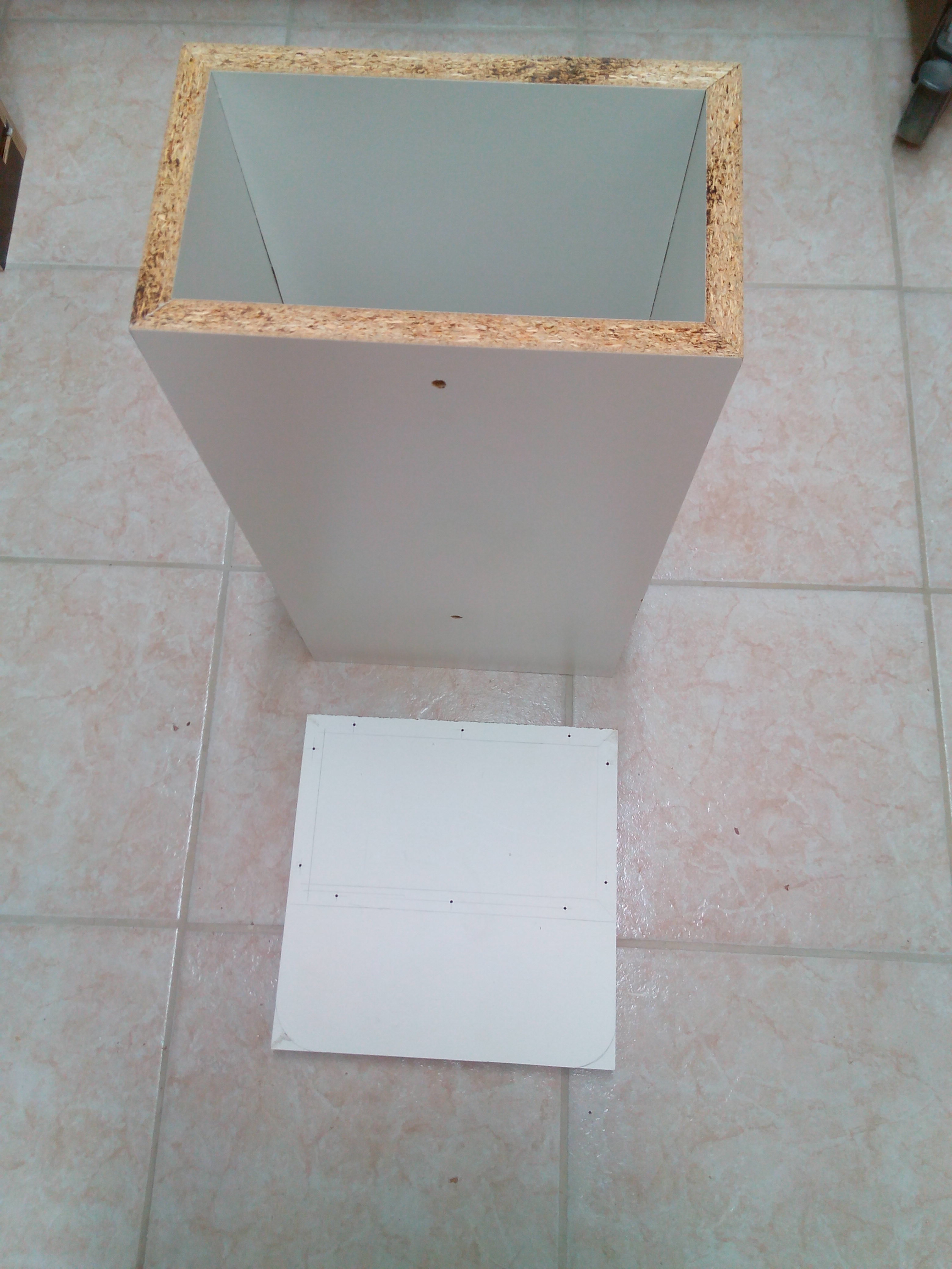

Ich nutze den Bau von Werkstatthilfsmitteln möglichst immer, um neue Techniken für spätere „richtige“ Projekte zu lernen. Daher habe ich die Spanplatten auf Gehrung gesägt und verleimt. Beim Sägen mit der TKS sind die Gehrung nicht so exakt geworden wie gehofft, daher habe ich dann mit dem noch vorhandenen Rest an PU-Kleber verleimt. So wurden größere Spalte ausgefüllt und es hält ausreichend.
Das erste Bild zeigt den verleimten Kasten und den Boden, der von unten festgeschraubt wurde.
Auf die Kanten des Kastens und auf die Kante des (abgerundeten) Bodens habe ich dann Heißklebe-Umleimer aufgebügelt.

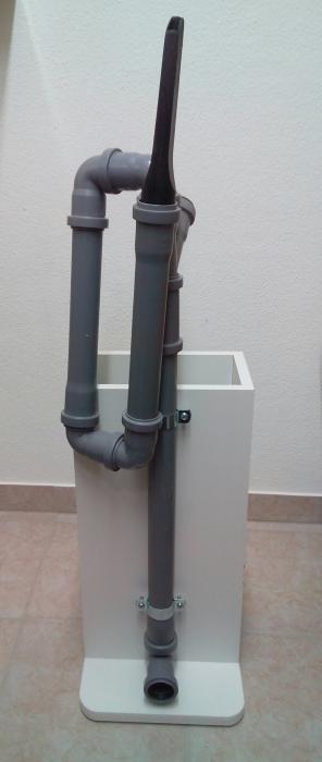

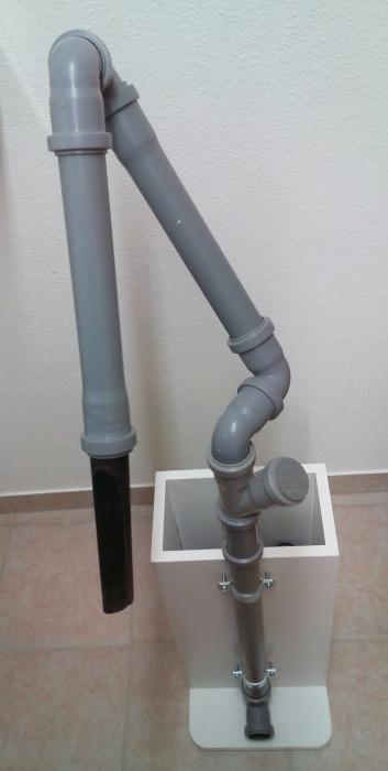

Wie ich die einzelnen Rohrstücke für das Bohren an meinem Bohr-Center (http://www.woodworking.de/cgi-bin/holzbearbeitungsmaschinen/webbbs_config.pl/md/read/id/63299/sbj/projekt-bohr-center) oder auch beim Fräsen z.B. von Nuten (da geht regelmäßig viel nicht durch die Oberfräsenabsaugung) zusammenstecke, wird sich dann noch zeigen.
Und das ganze zusammengeklappt:

Hallo Kai,
vorab: Jeder hat seine Vorstellungen, wie technisch brauchbare Lösungen aussehen sollen und längst nicht alles was ich so bastele nähert sich auch nur andeutungsweise dem Begriff Optimum.
So richtigen Sinn sehe ich in der Vorrichtung nicht. Einmal steht eine doch recht sperrige Kiste als Rohrhalter in der Werkstatt rum. Jedes mal Kiste ran ans Gerät, Rohre ausrichten - was mit der Zeit auch immer schwerer geht wenn man nicht mit Gleitmittel nachschmiert an den Verbindungen. Und dann bücken und den Staubsaugerschlauch unten einstecken.
Wäre es nicht viel einfacher, am abzusaugenden Gerät mit einem Schwanenhals oder auch fest das Mundstück des Saugschlauches zu installieren und den Saugschlauch direkt da rein zu stecken? Außerdem hast Du dann erheblich weniger Meter Saugstrecke, also mehr Saugkraft.
Nur mal so an Anregung.

Hi Kai,
sorry, aber ich sehe es wie Heinz.
Außerdem reduziert sich die Saugleistung durch die 90° Winkel erheblich!

Hallo Kai,
auch ich schliesse mich den Vorrednern an. Zu viel Aufwand zu viele Knicke.
....oder auch beim Fräsen z.B. von Nuten (da geht regelmäßig viel nicht durch die Oberfräsenabsaugung)
Bleibt die Frage, was für eine Oberfräse? Kenne beides - Fräsen die schlecht absaugen und solche, die das sehr gut können. Im Prinzip kann die gezeigt Anordnung beim Nuten fräsen wohl nicht viel ausrichten, weil sie ja parallel zum Vorschub der Maschine mitgeführt werden müsste. Um gleiches zu erreichen könnte man den Staubsaugerschlauch einfach nahe der gewünschten Absaugstelle befestigen, hätte dadurch auch die vielen reduzierenden Umlenkungen vermieden.

Hallo Heinz,
ich habe auch zuerst nur eine kleine Hlaterung an meinem Bohrtisch gehabt, aber der Schlauch hat durch den langen Hebel nie wirklich da abgesaugt, wo es nötig gewesen wäre.
Die neue Absaughalterung mit ganz kurzem Schlauch zum Zyklonabsauger ist da wesentlich besser.
So macht halt jeder seine eigenen Erfahrungen und findet für sich brauchbare Lösungen, die nicht jeder toll finden muss.
