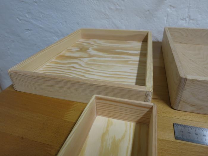

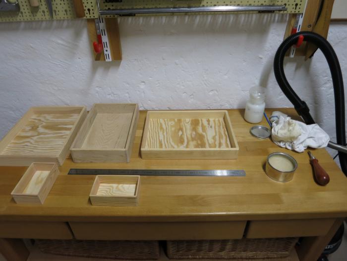

Liebe Holzwerker,
zur Zeit mache ich zwei Dinge: zum einen reduziere ich meine Werkstatt auf viel weniger Werkzeug, als ich als passionierter Sammler hatte, und zum anderen arbeite ich mehr mit Holz als in meiner Sammelzeit.
Aktuell mache ich kleine Kisten (ich bin mir nicht sicher, wie ich sie nennen soll), stumpf verleimt also nicht hochwertig - allerdings habe ich den Versuch gemacht, und auch Hirnholz verleimt hält super, das Holz reißt, die Leimfuge nicht. Die kleinen Teile werden jedenfalls mich überleben.
Mein Augenmerk war eher auf schönes Holz, auch schöne Maserung. Für die kleinen Kisten habe ich Dachlatten (Kiefer, nicht Tanne, nicht Fichte) aus dem Baumarkt mit meiner Ulmia TKS in 6 mm starke Streifen gesägt. Wenn man auf das Holz aufpasst, kann man auch im Baumarkt gutes Holz finden. Bei den Dachlatten aus Kiefer habe ich das schon am Gewicht gemerkt.
Anbei ein paar Bilder.

Hallo Michael,
wirklich schöne Boxen. Sie wirken durch das Holz und seine Maserung.
Solche anscheinend einfachen Teile zeigen mir immer wieder den besonderen Reiz dieses Werkstoffes.
LG Marcel

Hallo Christoph,
danke! Das meiste Holz was im Baumarkt verkauft wird ist Fichte und Tanne, beide sind meistens sehr leicht und ich mag sie nicht besonders. Sie sind weich und habe auch keine schöne Maserung.
Manchmal wird aber auch Kiefer angeboten, allerdings nicht extra als solches gekennzeichnet, sondern mit dabei. Es stimmt schon, Kiefer kann harzig sein. Ich mag aber die Maserung, auch die Härte und das solide Gewicht. Früher hat man gern für Treppen "pitch pine" genommen, das wäre auf deutsch Harzkiefer.
Im allgemeinen mag ich lieber schwere Hölzer, z.B. Eiche, Ahorn, usw. Das ist aber reine Geschmackssache.

Hallo Michael,
Sehr schöne Kästen, Kompliment.
Eine Frage, wie hast du den Boden eingebaut?
Da ich von außen nichts sehe, vermute ich eingenutet - richtig?
Heiner

Hallo Heiner,
danke für das Kompliment! Die Böden habe ich nicht eingenutet, sondern auch stumpf verleimt. D.h. der Boden + die Wandstärke der Seitenwände haben das Außenmaß der Kisten bestimmt.
Es war auch nicht mein Ziel, handwerklich anspruchsvolle Verbindungen herzustellen, sondern einfach ohne großen Aufwand einige hübsche Teile zu machen. Bei den kleinen Kisten wäre für eine Bodennut auch keine ausreichende Wandstärke vorhanden, bei den größeren hatte ich mir das schon überlegt. Bei den nächsten werde ich das vielleicht auch machen, das vergrößert schon die Leimfläche. Aber wie gesagt ist es erstaunlich welche Kraft eine Weißleimfuge entwickelt. Bei einer Kiste hatte ich zwei Endstücke verleimt und dann gemerkt, dass die Seitenteile ein bißchen zu kurz waren, und dachte, na ja der Leim ist noch nicht ausgetrocknet (es war nach ca. 30 Minuten) und kurzerhand die Endstücke von der Bodenplatte abgebrochen. Und die Leimfuge hielt, das Holz ist gerissen. Und das bei einer Leimung von Stirnholz auf Längholz, was man eigentlich nicht machen soll oder darf!
Liebe Grüße und frohes Schaffen,
Michael
