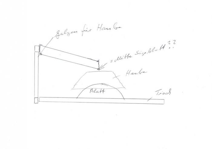

will jetzt mal die Absaughaube am Galgen für meine Kreissäge bauen. Dazu bräuchte ich etwas Hilfe.
1. Interessiert mich die Breite (innen) der Absaughaube bei nicht schräg stellbarem Sägeblatt bis ca. 45 cm Durchmesser
2. Wo sollte der Angriffspunkt des Parallelogramms an der Absaughaube liegen? Mittig über dem Sägeblatt oder im Schwerpunkt der Haube? Oder sollte der Angriffspunkt verschiebbar sein wie z.B. bei der Panhans Haube?
Häng mal eine klein Skizze zum besseren Verständnis an:
Danke für Eure Hilfe

Guuden Heinz,
ich würde die Gleichgewichtslinie wählen.
Im Lichten hat meine Haube unten 20mm Weite,
oben 28mm.
Die alte parallele Haube neigte bei längeren Spänen
zum Verstopfen.
Gut Holz! Justus.

Danke, Justus.
Von Deiner aerodynamischen Haube hab ich auch noch ein Bild hier. Werd mich daran etwas orientieren.

Beiträge: 1762
Re: Absaughaube Kreissäge
Guuden,
Mir sind die fertigen Hauben nicht nur zu teuer, ich empfinde sie auch als verbesserungswürdig.
Mit Luftleitelementen bläst meine Haube aus dem Absaugstutzen, sie ist schmaler, und durch die konische Form
verstopft sie bei Langholzspänen nicht.
Auf dem Bild wird oben links zur Verdeutlichung ein Faden vom Luftstrom ausgeblasen.
