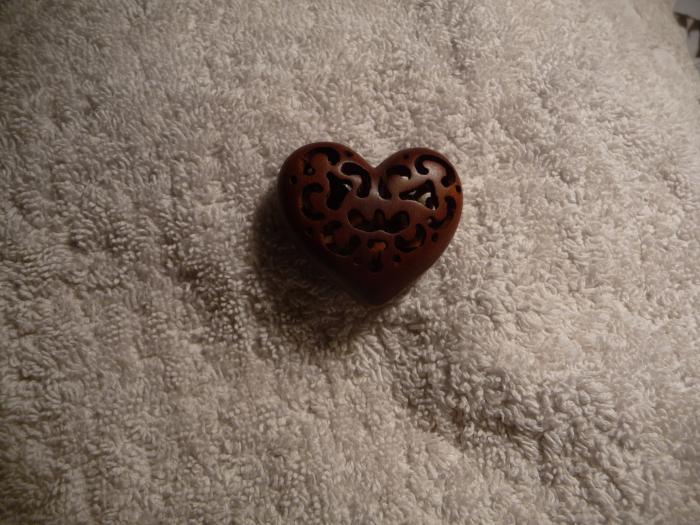

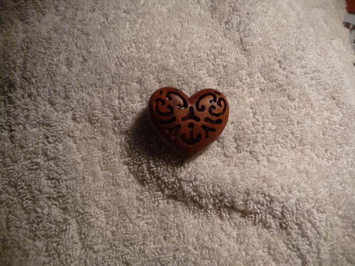

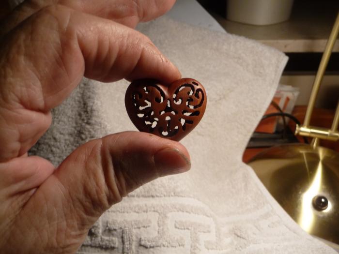

Der Regen trieb mich mal wieder in meine Hütte, ich probierte mich mal wieder an einem kleinen Herz, vor einigen Jahren hatte
ich schon mal einen ähnlichen Versuch, damals stellte ich ziemlich am Ende der Arbeit fest, das ich ein fehlerhaftes Holz erwischt hatte.
Heute ein neuer Versuch, dieses Mal in Zwetschge, kleiner als des Erste, das Teil ist innen hohl, die Wandstärke etwa bei 1.5mm,
man sieht schon einen gewissen Lerneffekt, die zweite Seite gelang mir besser als die erste.
Per Hand mit einem 1.5mm Fräser bearbeitet.

Danke für die Kommentare.

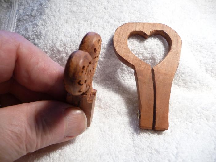

Da das Teil so klein ist, hab ich mir eine einfache formschlüssige Klammer gefertigt, die ich mit einer kleinen Schraube
klemmen konnte, so geklemmt waren beide Seiten frei zu fräsen.
Den Fräsmotor spannte ich in den Wabeco Ständer, unter dem Fräser baute ich mir mittels Holzklötze eine Auflage,
mein Problem, mit zunehmenden Alter wird meine Hand immer unruhiger, komme aber eigentlich ganz gut damit zurecht,
ich schaue immer das ich ziemlich nahe am Geschehen mich abstütze, so auch gestern.
Die Konturen hab ich mit Bleistift frei Hand vorgezeichnet, ein Problem, der Fräser ist sehr kurz, so seh ich schräg von oben,
dazu kommt, selbst der kleine Fräser entwickelt eine seitliche Kraft bei Vorschub, wie ich gestern schon bemerkte,
die zweite Seite ging schon um einiges besser als die Erste.

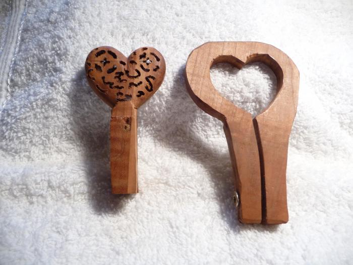

Ich hab vor einiger Zeit ´schon einen versuch vorgenommen, damals hatte das Herz keine bauchige Form, ich hab ein Foto eingestellt,
ich denke Du gibst mir recht, es sieht nicht so gut aus.
An diesem Punkt angekommen, gab ich auf, benutzte das Teil, um zu probieren, wie es mit dem 1.5mm Fräser gehen könnte, das Ergebnis war eher mager.

Ich hab auf das Foto noch die Klammer gelegt, mit deren Hilfe ich die Fräsungen vornahm, wie man sieht frei Hand ausgesägt, allerdings auch aus Leimholz.
Überhaupt, Leimholz verwende ich immer öfters, es ist erstaunlich, was eine Überkreuzverleimumg an Stabilität bringt, achte immer auf Symmetrie.
