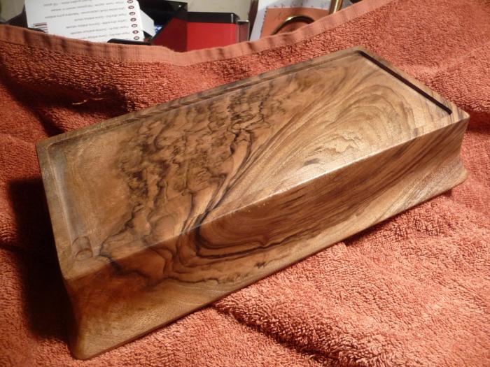

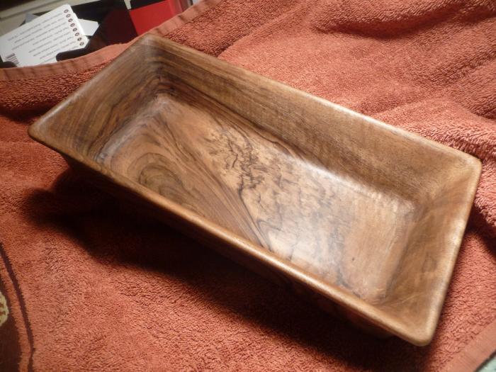

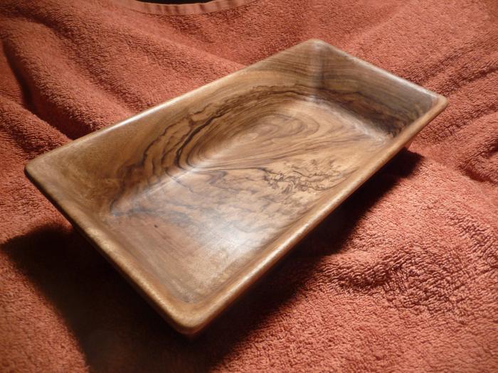

War seid langem noch mal tätig, mein Nachbar hatte mir von dem Nussbaum ( ich hatte von der interessanten Fällung berichtet)
einige Holzstücke über den Zaun geworfen, Holz das die ganze Zeit im Wetter lag, ich hab nun damit angefangen einige dieser
Stücke zu verbrennen, da schien mir dann doch ein Scheit dabei, der wie mir schien noch zu was zu gebrauchen war, er hatte auch keine Risse.
Daraus ist eine diese Schale geworden.
Abmessung etwa:250x125x50mm

Ist das alles gefräst? Und wie schleifst Du dann die inneren Radien?

Re: eine "Nussschale" *MIT BILD*
Hallo Georg
Ich hab das Teil sowohl innen als auch außen mit einem 20mm Kugelfräser gefräst, so hatte ich zumindest den Radius,
leider hat sich das Holz gar nicht so gut fräsen lassen, es ist zwar nun über drei Jahre her, als der Baum gefällt wurde,
aber inzwischen lag es mitten auf der Wiese und es war sehr feucht.
Ich nehme auch an, das die auffallende Färbung auch schon auf Pilsbefall zurück zu führen ist, könnte aber nicht sagen,
dass das Holz von seiner Festigkeit verloren hätte.
Ich ging dieses Mal wieder wie schon bei mehreren Teile mit feuchtem Holz, so vor, dass ich dünne Wandstärke erreiche
und so die Gefahr von Rissen minimieren möchte.
Ich bin nun gespannt, ob es bei dem Zustand bleibt.
Übrigens, einen kleinen Riss hatte ich doch beseitigen müssen, auf dem Bild am Rand unten, etwa 20 mm von rechts,
sieht man einen dunklen Fleck, da war ein kleiner Riss, ich hab dann von dem Abfallholz, das ich an diesem Ende abgeschnitten hatte,
des klein Füllstückes entnommen und so erreicht, das es fast nicht zu erkennen ist, ich hatte etwa 15mm den Rand auf 3.5mm Breite aufgefräst.
