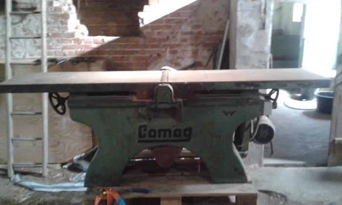

Jan T.
Beiträge: 186
Re: Unterschiede alter Abrichthobel *MIT BILD*
Beitrag von Jan T. »
Hallo Wolfgang,
auch Dir vielen Dank für Deinen Beitrag.
Hier schon mal eins der versprochenen Bilder (leider in der Scheune mit schlechtem Licht und Handy aufgenommen) die ich nicht schuldig bleiben wollte. Hab sie erst mal nur in die Scheune gestellt, da einige Renovierungen am Haus zurzeit Priorität haben. Aber zwischendurch findet sich sicherlich immer mal etwas Zeit die Abrichte herzurichten.
Jan
Beiträge: 1766
Guuden,
ein schönes Teil, aber ich hoffe dass noch einiges an Zubehör dabei ist.
Gut Holz! Justus.
