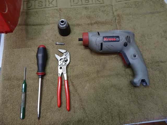

Den Weg will ich jetzt mal zeigen
Erst die sicherungsschraube entfernen
Die war nicht geklebt, dennoch ohne wapuza ging es nicht

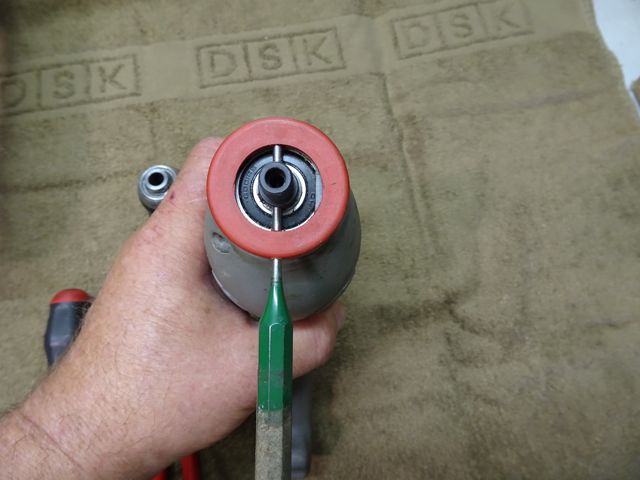

Die Spindel lässt sich mit einem Dorn blockieren , oder mit einem Nagel sollte es auch gehen
Danach kann man das Futter mit einem Schlüssel oder einer Zange abschrauben

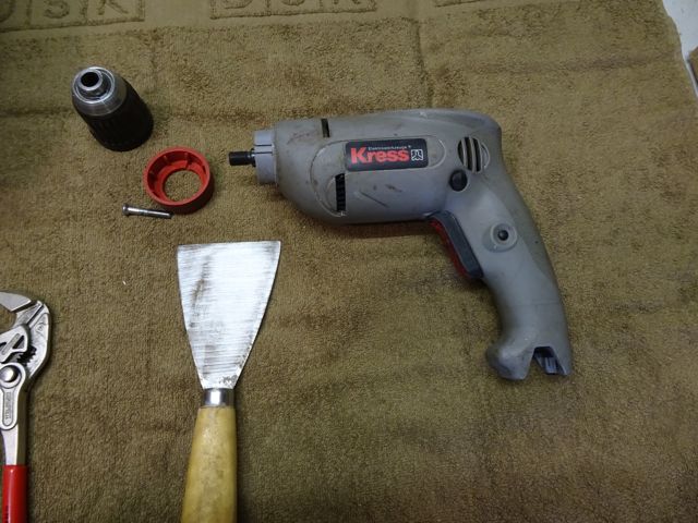

Der rote Ring lässt sich mit einem Spachtel abdrücken

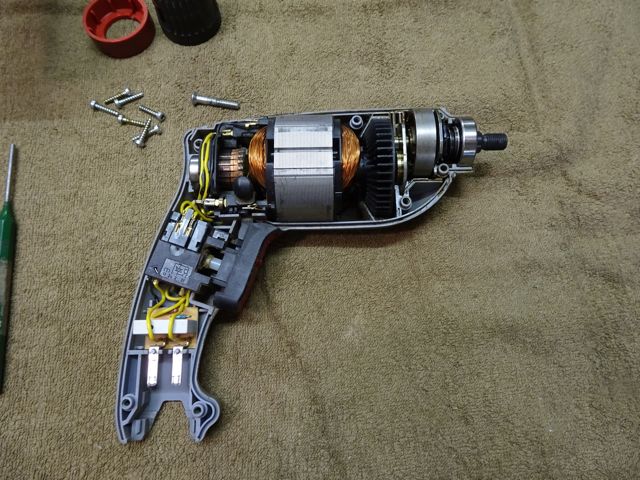

War erstaunt mit welch einfachen Teilen das Getriebe aufgebaut ist
So wie ich finde, eine durchdachte und robuste Konstruktion

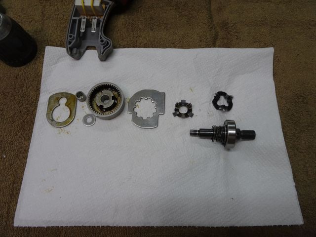

Defekt war das teil oben rechts
Auch gut, dass die Teile für jedermann zugänglich und preiswert lieferbar sind

danke für die Bilder - ich habe die gleiche Maschine, zum Vorbohren ist die optimal. Ich hoffe, dass ich die Maschine nicht so schnell von Innen sehen muss - trotzdem: welches Teil war bei dir denn defekt?

Kaputt war nur ein kleines Teil (oben rechts auf dem einen Bild)
Nennt sich VERRIEGELUNGSSCHEIBE und kostet 2,75 +
Zusätzlich hab ich noch ein anderes Teil mitgewechselt, was aber nicht nötig gewesen wäre.
Die Feder hätte ich noch wechseln sollen
War zwar noch io, aber wenn es um kleinteile geht soll man nicht so knauserig sei
Die Portokosten überschreiten meisten den Wert der Ersatzteile.
Es hat sich auch nicht um ,,normalen Verschleiß,, gehandelt
Es war eben die Folge von ständiger nicht richtiger Arbeitsweise
