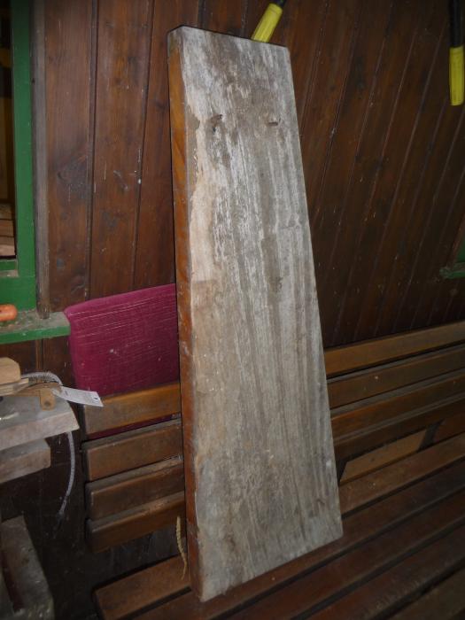

Das Holz lag zwei drei Jahre im Regen, dann beobachtete ich, dass das Holz auf den Anhänger geworfen wurde, zum Müllplatz sollte es, ich nahm meine Kettensäge, ging rüber und machte einige Probeschnitte, was zum Vorschein kam erstaunte, das Holz war noch in einem guten Zustand, also warf ich die Treppenstufen über den Zaun und ersparte dem Nachbarn den Weg zur Müllhalte.
Die Stufen waren 58mm dick, fast in jeder Stufe waren wenigstens zwei Gewindebolzen, von denen sich nur wenige herausdrehen ließen, die meisten brachen ab, da hatte der Stahl mehr unter dem Regen gelitten wie das Holz.
Nach kurzer Bestandaufnahme war klar, halbiere ich die Stufen in der Dicke reicht das Holz allemal für einen schönen Tisch, ich kam nach dem halbieren auf ein Maß von 24 mm Dicke, was zeigt wie wenig das Holz gelitten hatte.

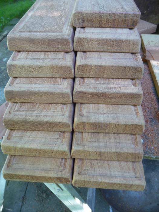

Zum Tisch, das die Stufen kürzer waren wie mein geplanter Tisch, wählte ich eine entsprechende Anordnung der Bretter, wie ich es schon vor längerer Zeit mal angedeutet hatte, versah ich alle Bretter mit Tropfnase, so will Wasser von der Auflage fernhalten, ich wählte einen Abstand von 4mm und verjüngte die Bretter nach unten, um ein schnelleres Abtrocknen zu ermöglichen, die Verjüngung ist von außen nicht sichtbar.
Der Tisch soll im Hof vor einer Bank zum stehen kommen, so das der Tischfuß entsprechen ausgebildet werden muss, um bequem auf der Bank platz nehmen zu können.
Los geht es.
Bild 1
Eine der Stufen

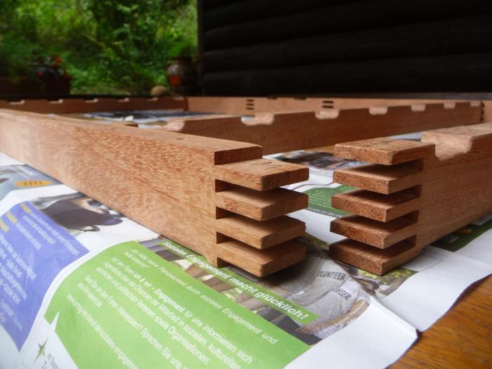

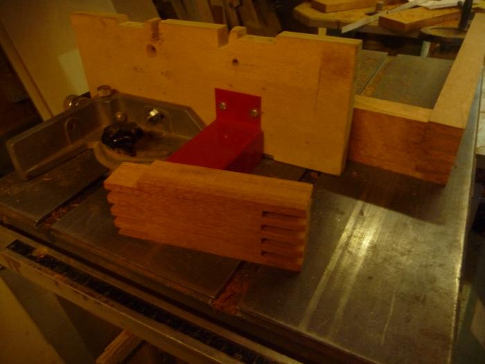

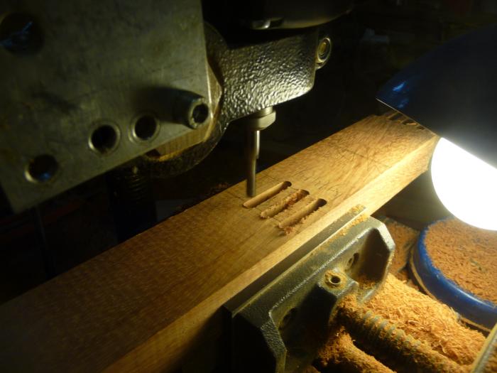

Beim Rahmen galt das gleiche wie bei den Brettern der Tischplatte, ich musste wegen fehlender Holz-Länge Stückeln, die Verbindungen stellte ich mit Zapfen dar, auch die Eckverbindungen des Rahmens.

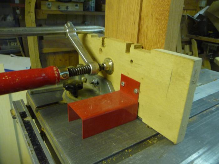

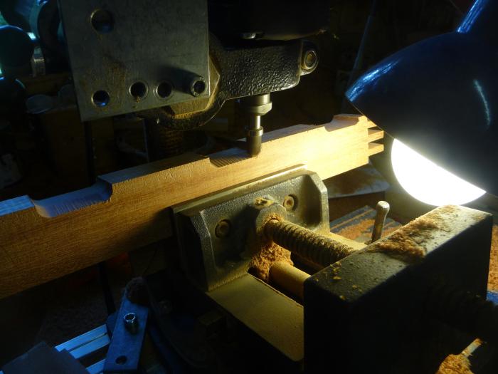

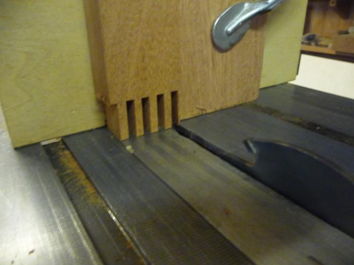

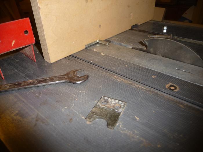

Zum Zapfen verwendete ich erstmalig meinen neuen 6mm Nuter, es ging gut und schnell, hier richte ich meine kleine Einrichtung entsprechend ein, dabei sollte man erst dann durch das Opferholz fräsen, wenn das Maß richtig eingestellt ist, so bleiben die Kanten schön scharf.
Bild 3
Das Zapfen
Bild 4
Die Einrichtung von hinten.
Bild 5
Erste Teile fertig

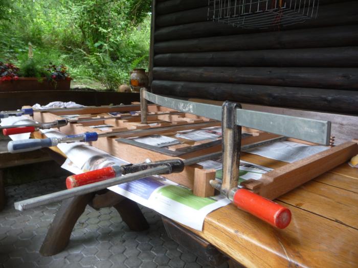

Bild 9
Das Leimen des Rahmens, mit der diagonal angebrachten Zwinge zog ich den Rahmen in den Winkel.

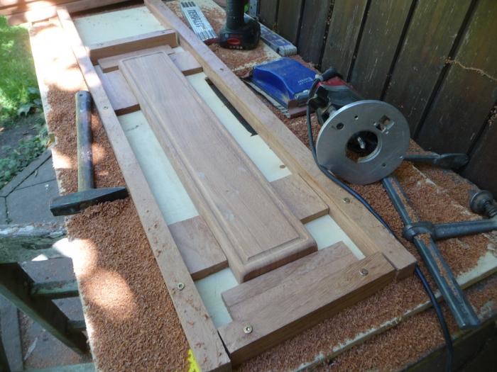

Eine Einrichtung zum anbringen der Tropfnase, mit meiner kleinen Oberfräse fuhr ich einmal im Rechteck, immer mit Kontakt des runden Tellers zum Außenrahmen.
Die Kanthölzer geben den Abstand zum Außenrahmen, so konnte ich schnell umrüsten

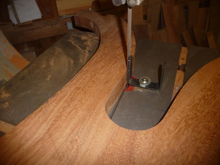

Nun bearbeite ich die Füße, hier schleife ich die ausgesägte Kontur auf meiner Bandsäge mit aufgelegtem Schleifband.
Da es zwei Stellen an den Tischfüßen gab, die wegen Anstoßen an Teile der Bandsäge nicht erreichte, schnitt ich ein 6mm Gewinde in den Sägetisch und legte das Schleifband mit Körnung in Richtung Sägeblatt-Rollen, so konnte ich auch an diesen Stellen schleifen.
Bild 13

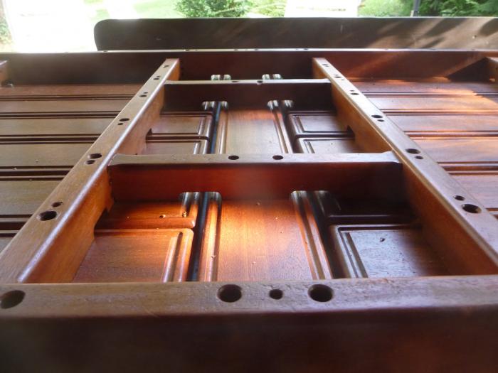

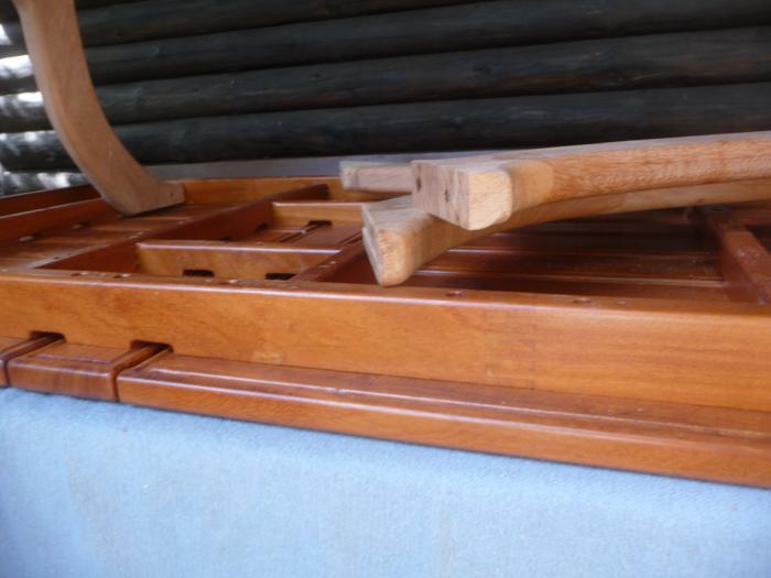

Blick über den Unterrahmen im mittleren Bereich.
Bild 14

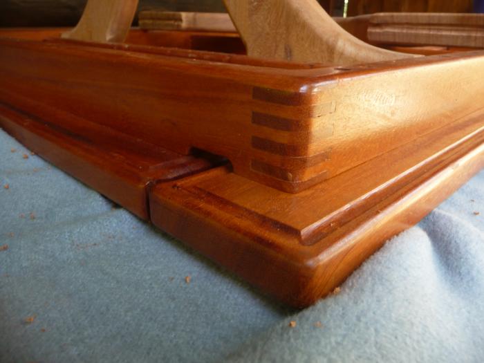

Blick auf den Eckbereich.
Bild 15
Sieht man genau hin sieht man die Zapfenverbindung im Rahmen.
Bild 16

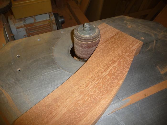

Hier schleife ich den Quersteg mit dem Schleifzylinder.

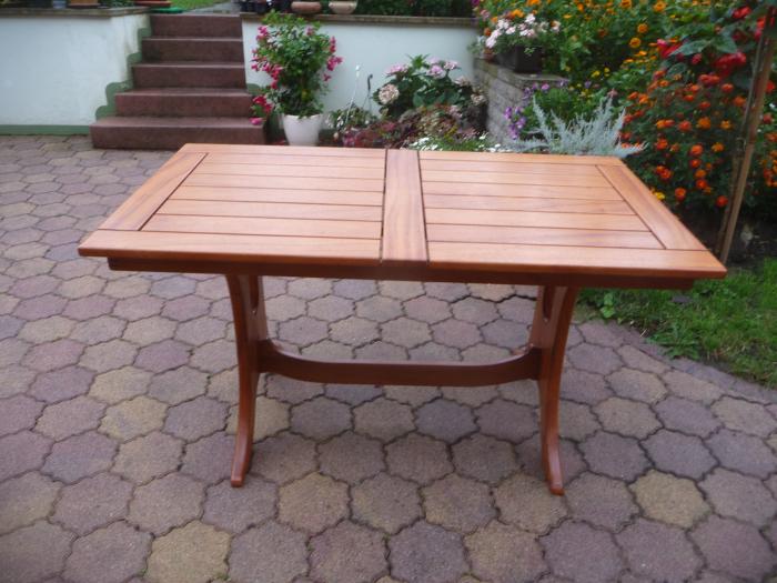

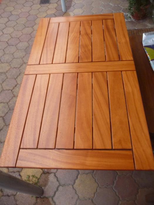

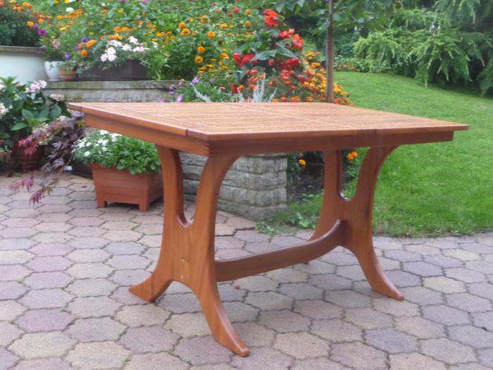

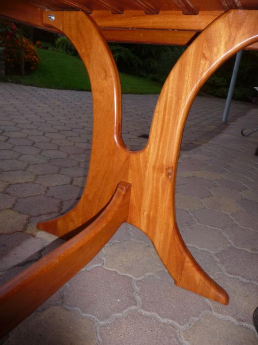

Der fertige Tisch.
Bild 18
Bild 20
Das erste Probesitzen hat stattgefunden, die Höhe ist 750mm, die Tischfläche beträgt 800x1400mm, die Füße lassen sich bequem auf den Steg aufstellen, nun kann unser Tisch seinen Dienst beginnen.

Kannst Du vielleicht noch erklären, wie Du die Bretter der Tischfläche befestigt hast? Man kann da Löcher mit unterschiedlichen Durchmessern erkennen (?).
Also vermutlich wurden diese von unten durch die Zarge angeschraubt, aber was hat es mit den unterschiedlichen Durchmessern auf sich?
