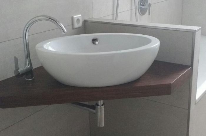

Hallo noch einmal,
vor einigen Wochen habe ich einen Waschtisch aus Afrormosia gebaut. Inzwischen hat die Oberfläche an Verleimstellen Risse bekommen, in die besser kein Wasser fließt... Womit dichte ich diese am besten ab? Eine Mischung aus Leim und Holzmehl? Bienenwachs? Der Tisch wird ordentlich gepflegt und in Zukunft bestimmt immer mal wieder eingeölt. Das ist bisher auch die einzige Oberflächenbehandlung, die er erfahren hat. Habt ihr Vorschläge, oder braucht ihr ein genaueres Foto von den Rissen?
Grüße von Dirk

Hallo Dirk,
Massivholz für einen Waschtisch ist ziemlich gewagt. Die Risse sind nicht das eigentliche Problem, die können verschlossen werden. Die offene Oberfläche dürfte eher das Problem sein. Ein Waschtisch sollte ein Finish haben, welches Wassertropfen wenigstens einige Zeit widersteht. Es muss ja nicht gleich Lack sein :-)

Hallo Klaus,
welches Finish würdest du denn in so einem Fall in Erwägung ziehen? Da ich mit dem Bau für zwei weitere Waschtische beauftragt bin, kann ich es ja beim nächsten Mal gleich richtig machen... Wäre Bienenwachs (aufgelöst in irgendwas) ein guter Kandidat?

ich denke mal, da muss grundsätzlich etwas Beständigeres her als Wachse. Mein erster Kandidat wäre Bootslack, der zweite Holzsiegel von Clou.

Passenden Schleifstaub mit klarem Epoxiharz mischen und die
Platte abspachteln. Nach dem Trocknen schleifen und mit Epoxi pur
darübergehen. Feinschleifen und fertig. Rückseite nicht vergessen.
Bienenwachs ist für beanspruchte Flächen Mist!

Hallo Dirk,
ich lebe ja in zwei Wohnungen, in beiden gibt es geöltes Holz in Bad und/oder Küche.
Bei meiner Familie klappt das gut, weil alle gleich trocken wischen.
In der WG klappt das gar nicht. In der Küchen war es so schlimm, dass die Platte jetzt
mit 2 K Lack behandelt wurde und im Bad wäre das eigentlich auch nötig.
Was ich damit sagen will: Kläre lieber erst, ob die Nutzer bereit sind, die Arbeit mit dem Trockenwischen zu leisten.
Wenn nicht, macht ene offenen Fläche wenig Freude.

Servus Dirk,
Ich habe mir für die Küche eine Arbeitsplatte aus Eiche gebaut, in die neben einem Gasherd auch die Waschbecken eingelassen sind. Naturgemäß spritzt es und selten nur wird gleich abgewischt. Wenns einmal richtig Überschwemmung gibt, dann wohl, aber das was so normal spritzt, und mit dem bei deiner Konstruktion auch zu rechnen wäre, das bleibt oft auf der Holzoberfläche stehen.
Die Platte ist jetzt ca. 4 Jahre alt und ist vom Wasser in keiner Weise angekränkelt.
Wie habe ich die Platte behandelt? Nach dem Fügen und einem Vorschliff Porenfüller aufgetragen, trocknen lassen, dann geschliffen, und zum Schluß mit Arbeitsplattenöl eingelassen. Auf Wachs habe ich verzichtet, das Öl frische ich ein bis zwei Mal im Jahr auf. Das wars. Pflegeleicht und effektiv.
Im Badezimmer habe ich die Möbel aus MDF, furniert mit Ahorn, gebaut. Dort habe ich mit hartem Lack die Oberfläche geschützt. Da ist nur ein guter Lack wichtig, ich denke, ich habe da was verwendet was als klarer transparenter Schifflack angeboten wurde. Die Marke und genaue Bezeichnung der Produkte kriege ich im Fall vielleicht noch raus, würde bei Interesse danach sehen. Hier ist es ganz besonntes wichtig, dass Wasser nicht ins Möbel eindringen kann. Und das erfüllt sich seit gefühlt 10 Jahren...

Alles klar, Justus, vielen Dank für die Info. Ich werde Epoxiharz besorgen, Schleifstaub habe ich schon gesammelt. Und für die Oberfläche bleibt es erst mal beim Öl, denn (glänzenden) Lack und Versiegelung aufzutragen kommt wegen der Optik nicht in Frage.

... genau so habe ich mir die Sache mit Massivholz im Bad (oder Küche) vorgestellt: eine geölte Oberfläche kann bei etwas Pflege natürlich auch lange durchhalten. In dieser Hinsicht sind die Nutzer verläßlich. Schiffslack ist sicherlich eine gute Maßnahme, wenn man sich mit der Optik anfreunden kann, aber ich bin froh, daß es auch ohne zu gehen scheint.
Danke an alle, die sich hier eingebracht haben!
